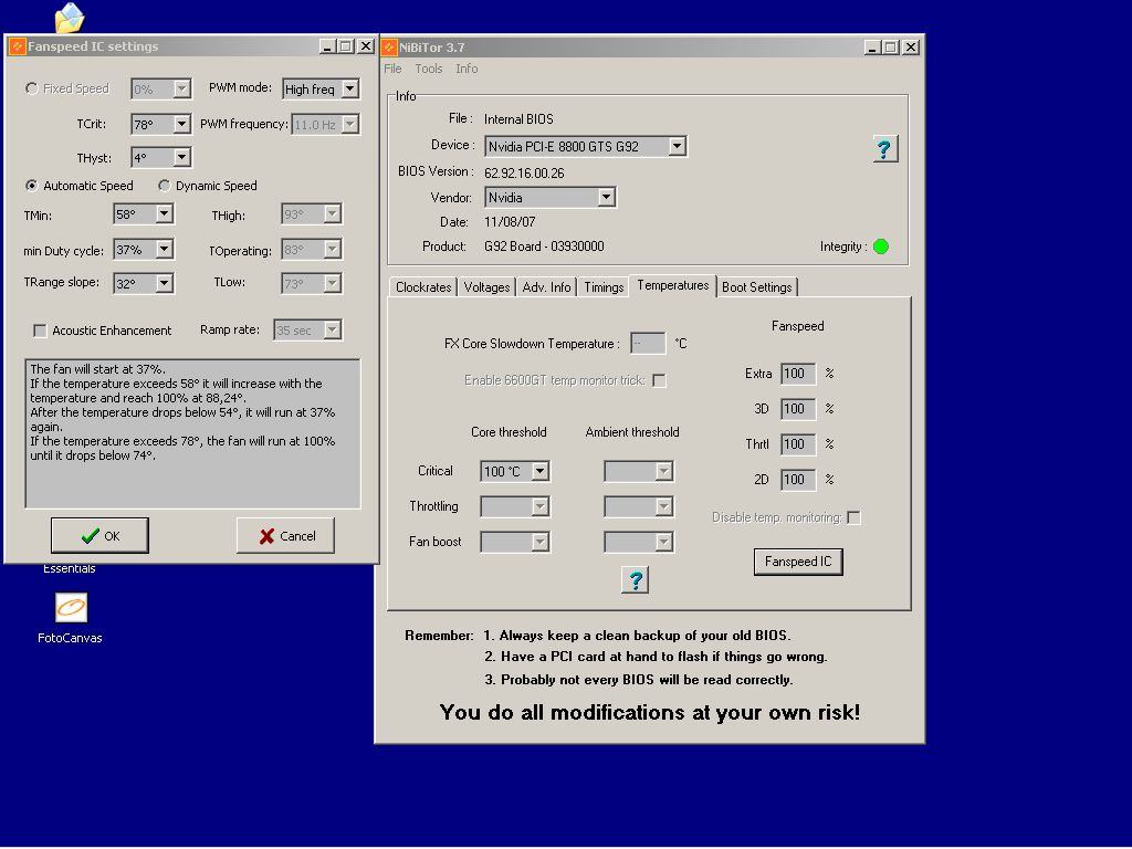

Mach dir doch mit Nibitor ein leicht angepasstes BIOS aus dem BIOS deiner Karte, wo du nur die IC Fansteuerung angepasst ist - so behälst du alle anderen Werte.
Ich habe meine Steuerung jetzt wie im Bild geflasht (PNY) - der Kühler fängt ab 58 Grad an linear höher zu drehen (von 37% Anfangswert) und bleibt unter Last bei mir auf 72 Grad und 49% Lüfterdrehzahl.

Deaktiviere bei Vista die Treibersignierung beim Systemstart (F8) und führe Nibitor im Windows 2003 Server Kompatibilitätsmodus aus.

Vista beim hochfahren mit f8 die treiber signierung deaktivieren ist nur für dieses einemal deaktiviert . dann das Tool das du geladen hast öffnen aber im Kombatibilitätsmodus windows 2003 server .
geht folgender masen tool entpacken , auf die exe mit rechter maustaste dort auf kombatibelität windows 2003 server auswählen und hacken bei als administrator ausführen machen natürlich unten auf übernehmen und ok .
Jetzt tool starten und oben bei select device auswählen dann ok drücken . als nächstes readinto Nibitor wählen
