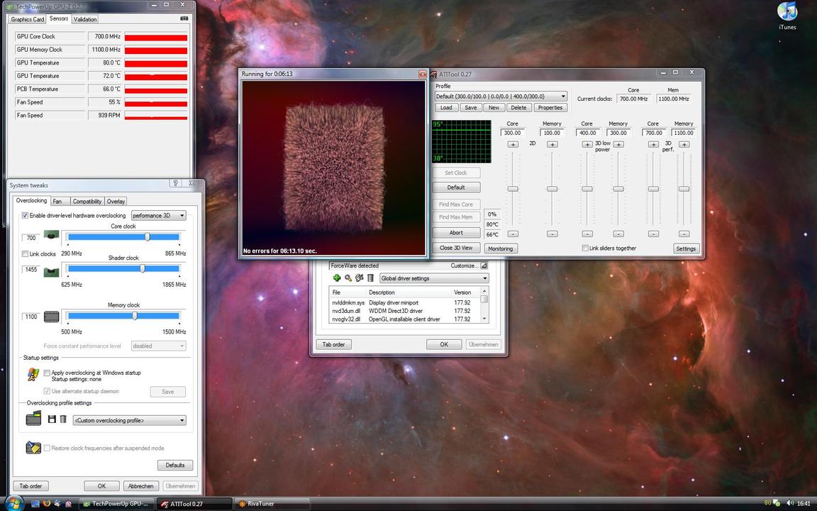

Was zeigt dir der HW-Monitor vom RivaTuner denn für Werte an, wenn du "deine" einstellst und was bei denen von feivel?
Dei eingestellte Taktraten enstprechen nicht den tatsächlichen. Wenn man den Coretakt z.B. auf 700 MHz stellt, so beträgt er jedoch tatsächlich 702, beim Shader sind es z.B. bei 1500 dann 1512 MHz, bei Speicher mit 1200 MHz sind es nur 1188 MHZ.
"Deine" Werte sind ziemlich krum, von daher würde mich interessieren, was denn tatsächlich für Taktfrequenzen anliegen. Die von feivel müssten eigentlich die exakten sein. So könntest du dann sehen, woran es bei dir mit dem OC gescheitert ist, weil irgendein Wert muss unterschiedlich sein.
Es funktionieren 700 Mhz glatt ;) Seh es ja beim meiner 280 GTX.
Man kann per Rivatuner und den Pfeiltasten die Taktraten genauer einstellen als mit
den Schiebereglern. Alle Ausleseprogramme bestätigen diese Werte.

ja kla,mit der maus das einstellen da mach ich immer nurs grobe,also mal davon ausgegangen ich will 756 einstellen geh ich mit maus bis 740 oder so,und den rest mach ich natürlich per tasten alles,aber die werte die ich hab laufen stabil,hab vorhin ne gute std css gezoggt,alles stabil bis dahin hab den lüfter jetzt auch einfach auf 50% gestellt,das müsste ausreichen denk ich mal,ans bios modden trau ich mich echt nicht

Natürlich kann ich 700 per Schieberegler (oder auch per Hand auswählen), allerdings werden im HW-Monitor daraus 702 MHz.

Bei mir bleiben die 700 stehen ;) auch in GPU-Z , Everest , ATI Tool etc.
Und ich kanns bei Rivatuner bei mir NICHT genau festlegen ... da hat der
Schieberegler bestimmte "Einrastpunkte" einer davon ist zum Bleistift bei
702 MHz! Allerdings gehen mit den Pfeiltasten genau! 700 Mhz ohne
Probleme.
Grüße
Lordi

Und was sagt der Rivatuner HW-Monitor? Ich kann wie gesagt auch 700 MHz einstellen, aber in Wirklichkeit sind es 702 MHz. Eventuell ist bei der 280 ja anders? Aber ich schaue heute Abend mal, was bei GPU-Z und Co. steht.
Du stimmst aber mit mir überein, dass die Taktfrequenz sprunghaft ansteigt und nicht MHz für MHz (das wollte ich whitecker007 eigentlich damit sagen)?
Aber nun gut, ich denke, wir sollten uns nicht an 2 MHz hier hochziehen! ;)

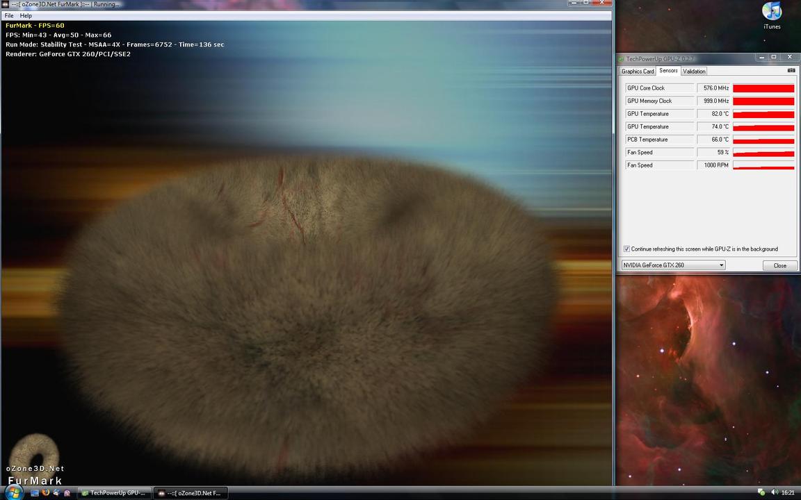

Warum nicht gleich so NVIDIA?
Vergleiche: Mit der Karte vorher 90+°C bei 100% Lüfter.
Denke mein Wert entspricht jetzt der Norm (mal schauen was in Richtung Übertakten so geht, wobei das momentan noch nich nötig is)
EDIT: BIOS is jetzt auch nichmehr 2D Takt bei 1,11V.
82°C bei 59% Lüfter ist vollkommen in Ordnung, dürfte aber noch ein klein wenig weiter hochgehen, wenn du Furmark länger laufen lässt.
