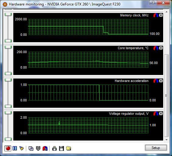

Bei mir wird im Statistic Server vom RT was merkwürdiges angezeigt. Habe da eine Spitze in der Spannungsanzeige die mir nicht gefällt. Ist das ein Auslesefehler? Die Spitze war bei den bei 3D angelegten 1.05V vorhanden.
attachment.php
Quote mich ja nur ungern selber, aber hat von euch noch jemand solche Spannungsspitzen im RT angezeigt bekommen? Ich habe auch mit Standardbios diese Dinger..
