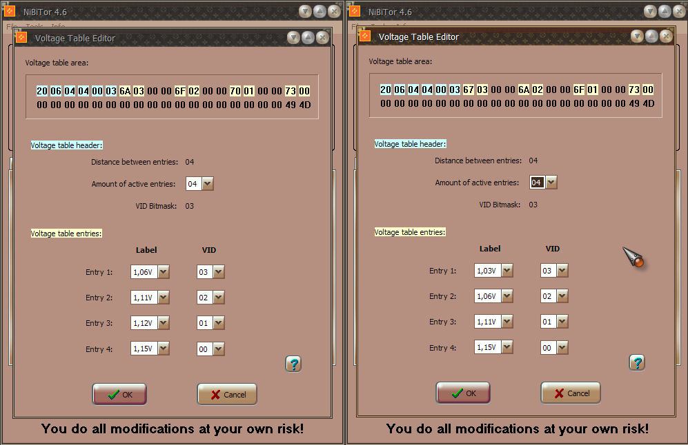

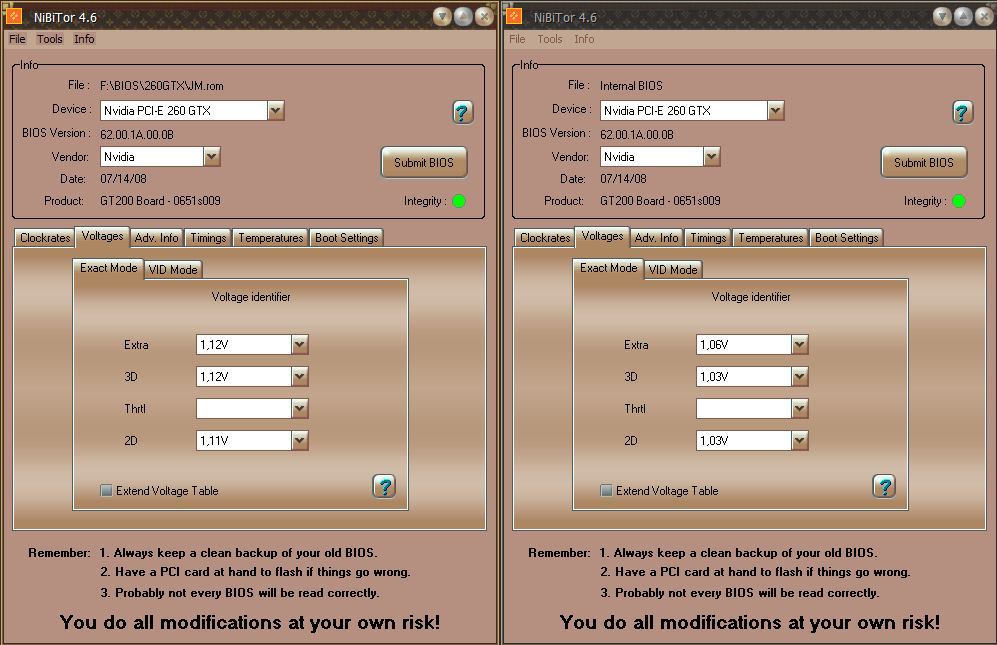

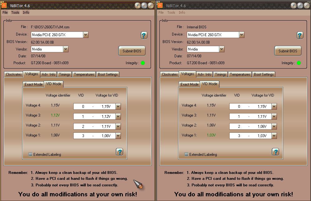

Hm, ich bekomme die 1,03 V nicht hin :shake:.
Bei 1,03V wird 1,06V genommen und bei 1,06V 1,11V.
Ich habe mal die ROM's angehängt, links das Original, rechts meine Änderung.
Wo ist der Fehler?

Ich habe doch im Original-BIOS keinen 1,03V Eintrag, deshalb muss ich doch in den Tables was machen oder wie soll ich 1,03V einstellen?
@BigHorst
Bei einigen neuen Karten/Biosversionen gibt es keine 1,3V ... - das unsere es haben ändert nichts an der Tatsache.
@BigHorst: Ausserdem hast Du ja ne 280 GTX, ich habe eine 260 GTX.
Könnte es sein, dass der Hersteller nicht weniger zulässt, 4x 1,06V kann ich nehmen?
