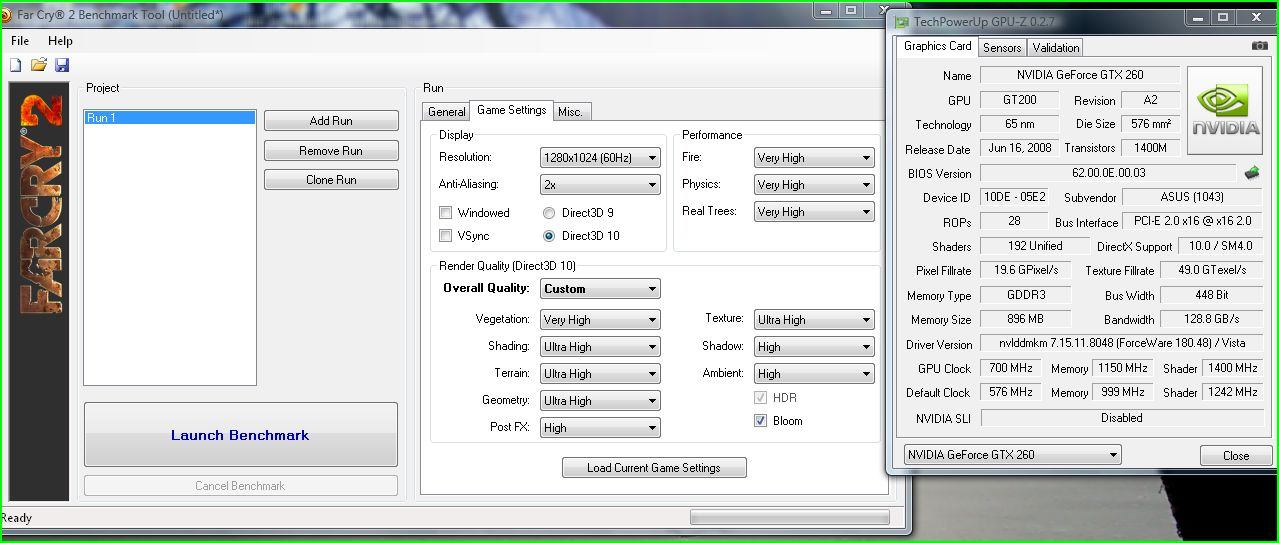

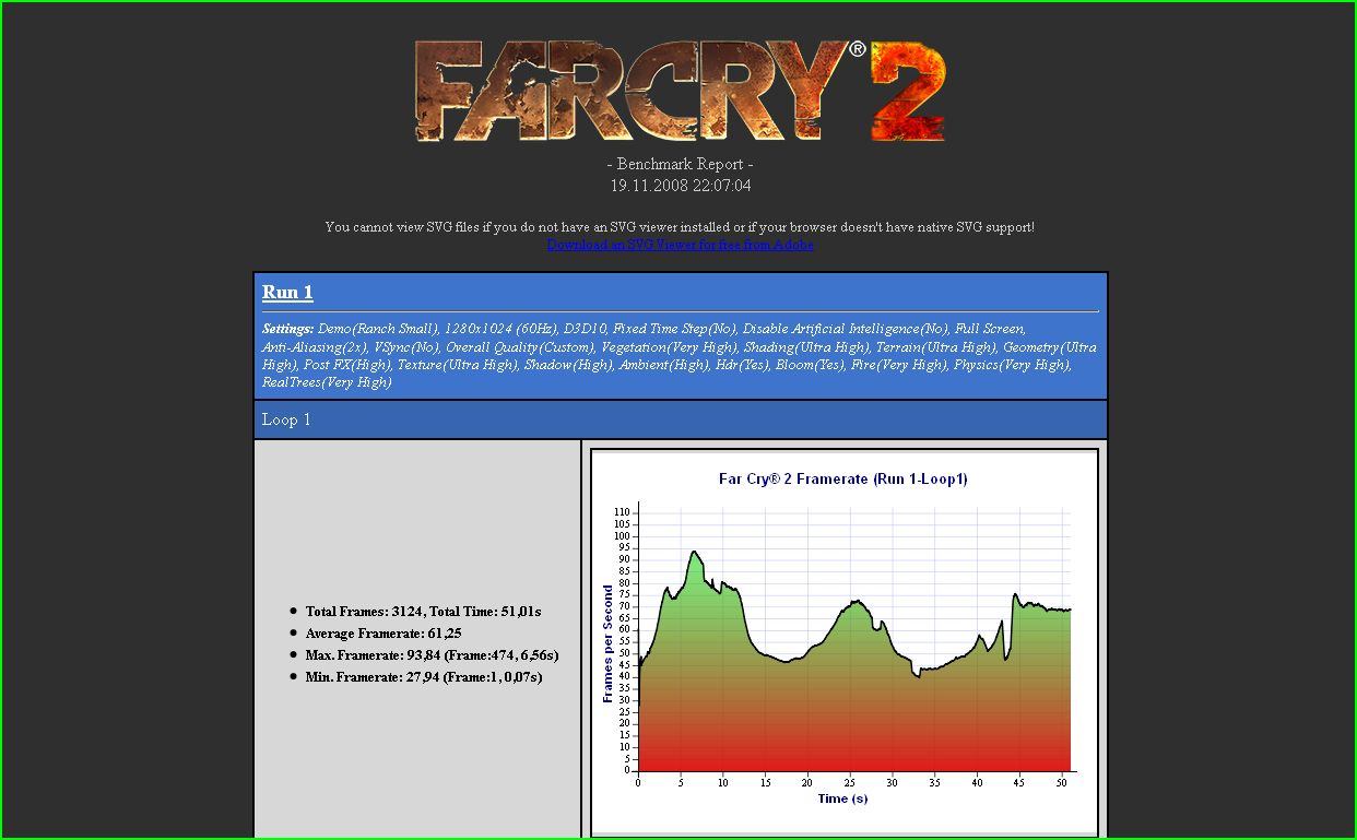

Hab mal nen farcry2 bench mit dem neuen treiber 180.48 gemacht.
Karte läuft mit 700/1400/1150
