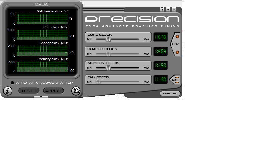

Also ich habe die Treiber installiert und beutze das Asus Tool Smart Doctor. Da steht ja die temperatur, Lüftergeschwundigkeit etc.
Wenn ich also nichts verändere und nur den Desktop laufen lasse, dann steht in dem Asus Tool, dass die Karte auf 576 Mhz Corebus, 1996 Memory und 1242 shader läuft. Bei 40 Prozent Lüfterauslastung, die ich nur noch in dem Asus Tool einstellen kann wird die Karte dann 56 Grad heiß. In Riva Tuner oder ntune kann ich die Lüfter jetzt nicht mehr steuern.
Zum Test habe ich den Bus dann in ntune in der Nvidia Systemsteuerung auf 144 gestellt und so immerhin 49 Grad hinbekommen. Eine große Veränderung zu vorher ist es aber nicht.
Eigentlich sollte die Karte runtertakten. Das sie das bei dir nicht tut, kann ich mir so aus der Ferne nicht erklären. Wenn du das unten aufgeführte Bild siehst,kannst du sehen, das meine Karte links zu sehen runtertaktet, und rechts die Max werte für den extra Modus sind
Du hast 2 Monitore dran?
Wenn ja,sieht ja so aus, dann hast du keine Chance, das der Treiber von alleine runtertaktet !
Ja ich hab noch nen Fernseher angeschlossen. Über den schaue ich ja DVD.
Warum kann ich so nicht die Karte runtertakten? Gerade da ist es ja wichtig, damit es nicht so laut ist.
