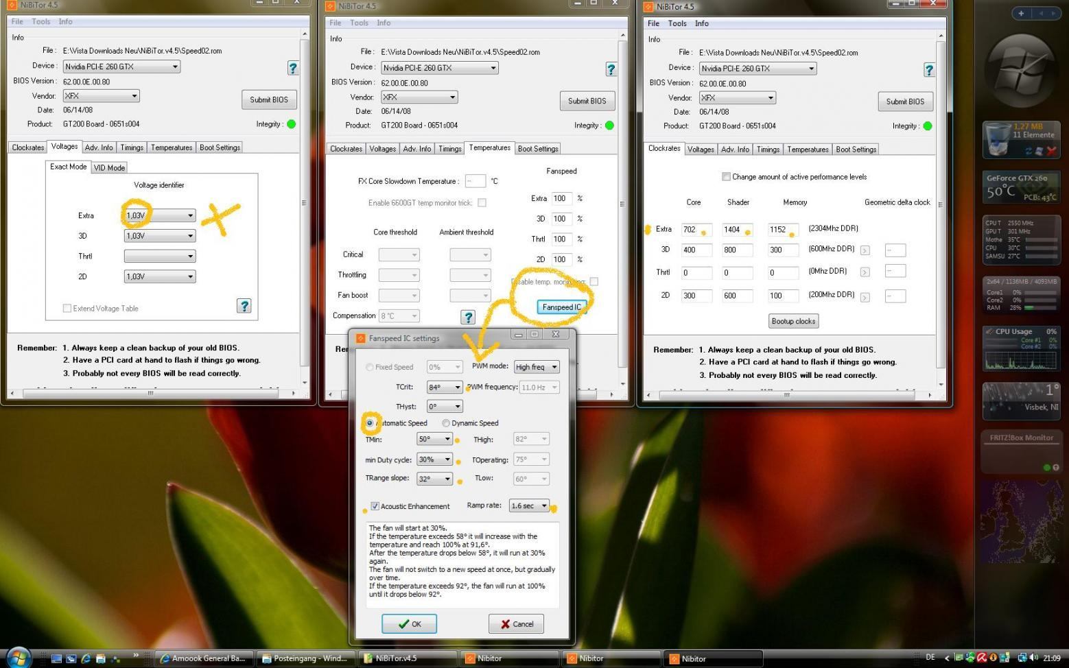

Es hängt erstmal davon ab, was für Spannung im Bios zu verfügung stehen. Lese das Bios doch einfach mal per NiBiTor ein, und gehe auf den Reiter "Volteges". Dort hast du die Voltangaben für die drei Zustände deine Karte. Guck mal was die niedrigste ist.
Da stehen bei jedem Modus 1.06 / 1.11 / 1.12 / 1.15 zur Verfügung!

Hab hier nochmal ein screen reingestellt, wo die zu verändernden Werte eingetragen werden müssen.
Die Lüftersteuerung ist auf meinem Mist gewachsen, und kann sie sehr empfehlen. Ist ne kleine Abwandlung von der aus dem OC Thread, die für sehr Temperaturanfällige Karten gedacht ist
Und nochwas. Es geht um eure Karte. Lieber einmal zuviel Fragen als das gute Stück kaputt zu machen. Bitte speichert euch das original Bios ab, bevor ihr anfangt dran rumzustellen. Die angegebenen Werte sind meine, und laufen bei mir.....

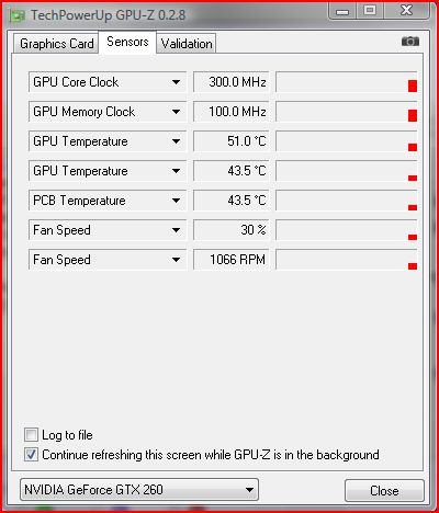

Wie hoch sind deine Temps mit der Lüftersteuerung? Mach mal die Seitenwand vom Case ab und teste nochmal die Temps. Lass das EVGA Toolmal mitlaufen in Version 1.3.3 und poste mal ein screen davon.EDIT meinte GPU-Z in Version ab 0.2.8

Sieht doch richtig gut aus. Was willst du denn jetzt. Ist doch ein Beleg dafür, das du , wie ich schon sagte, ein Problem mit deiner Luftzirkulation im Gehäuse hast.
EDIT
Davon abgesehen, würde ich von deinem 14 Tägigen Rückgaberecht gebrauch machen. Die Karte scheint ein Problem zu haben, aber keinen Headbug. Die Temps müssten stabil laufen. Teste bitte nochmal einen Crysisloop für 20 min, und gucke, ob du es im Spiel reproduzieren kannst. Furmark ist nicht der Weisheit letzter Schluß
