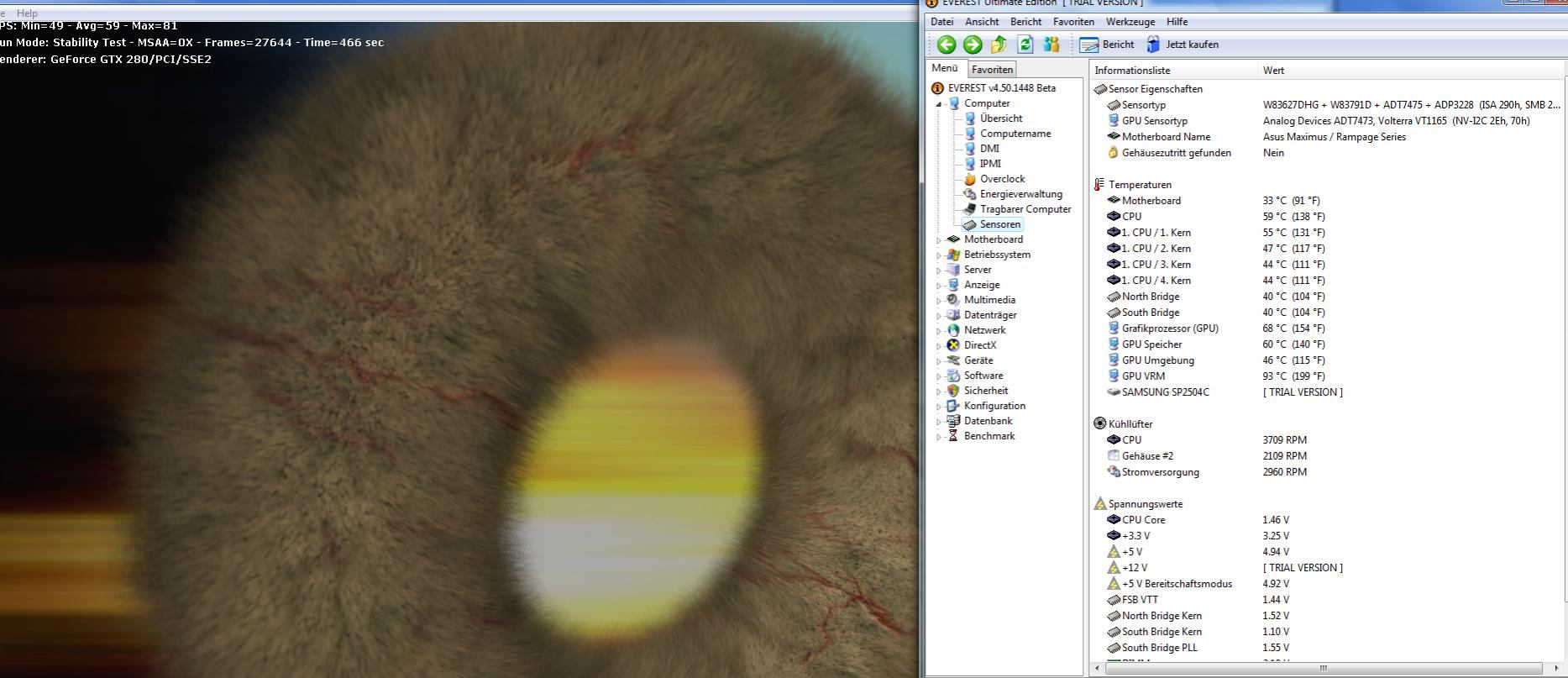

wie hoch dürfen die Ram temps werden, habe bei 758/1620/1107 furmark laufen lassen,
nach 450 sec. keine Probleme, das Spiel belastet doch durchaus weniger die Karte.
@Clusen
kann ich nicht erkennen, geht zu schnell.

Im Furmark gehen sie bis 93 auf 1107 ?!:fresse:
Das wäre ja deutlich zu viel !!! Passivkühler bereits bestellt !!!
Wo misst denn der, .. ich hab auf der Vorderseite den Heatkiller, und auf der Rückseite die kleinen Passivkühler und hab bei 2600MHz, 44°C VRam Temp.
Edit:
Kann mal einer mit Lüftkühlung die Spawa Temp auslesen?
<-- Hat auch über 90° auf der Rückseite, vorne am mittleren RAM beim Wasser-Anschluss mit einem Sensor vom Aquaero gemessen bei 60Min Fur. Beim normalen Zocken (hab auf dem 2. Bildschirm meistens die Aquero-Suite offen) pendelt es sich nach einiger Zeit bei 85° ein.

Das heißt Passivkühler sind doch wichtig auf der Rückseite,wenn Everest richtig ausliest was ich denke !!!
