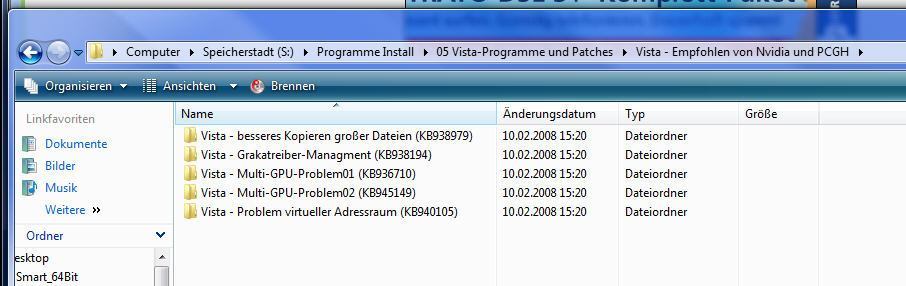

@scully1234
falls Du Sp1 noch nicht drauf hast, schau mal ob die Sachen auf dem Bild im Anhang alle installiert sind.
hoffentlich hast Du zu dem System auch den passenden Monitor.
Ciao Tom
