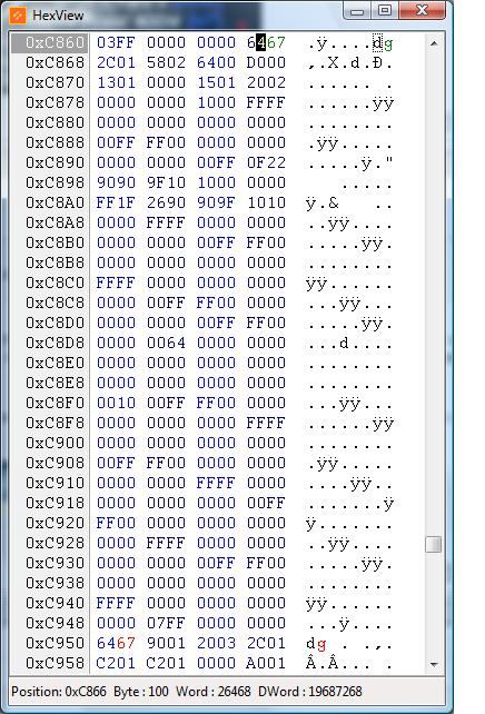

ich hab jetzt mal versucht beim Bios von meinen Grakas die Spannung für 2D auf 0,98 V zu stellen.
Hat dann leider nicht geklappt.
Ich hab dann mal bei der Auswahl der Spannungen im Pulldown-Menü darauf geachtet, wo sich im Hex-View der Wert ändert (siehe Screenshot).
Müsste schon mal eine andere Position als die hier beschriebene (0xCB28) sein.
Ich hätte mal das Bios von meiner Graka hochgeladen.
Könnte mir bitte jemand freundlicherweise den Wert bei 2D auf 0,98 V umstellen?
Danke!
ciao Tom
Danke!
ciao Tom
:bigok:
  • G200oc_n.zip
@OliverM84
Danke!:)
Jetzt bräuchte ich nur noch meinen PC. Das muss dann leider noch bis Mittwoch oder Donnerstag warten.
Mal schaun, um wieviel der Verbrauch des PCs sinkt.
ciao Tom
