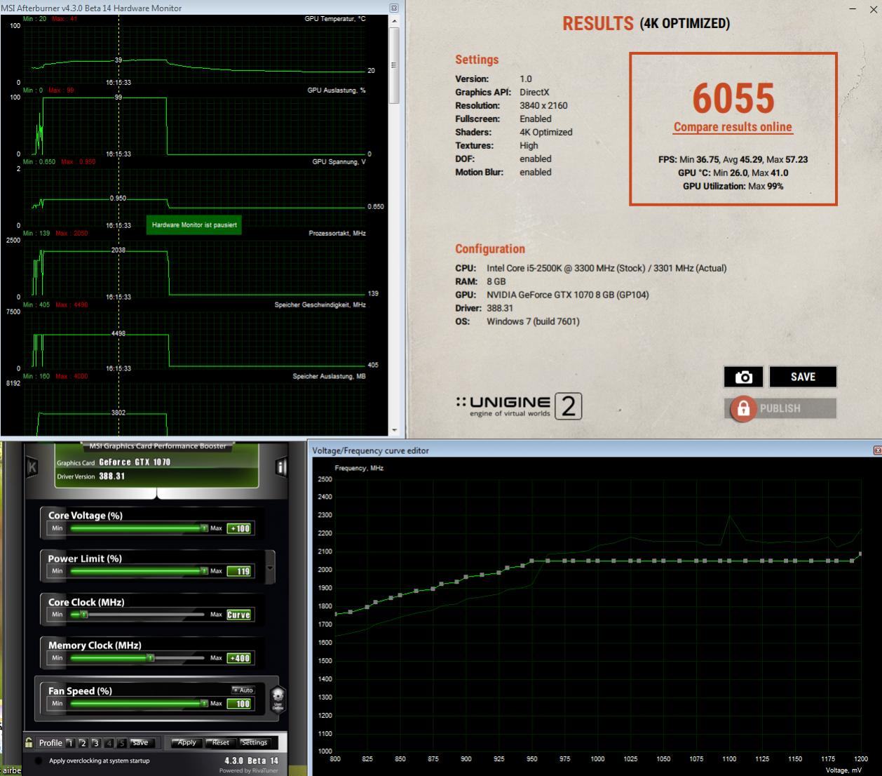

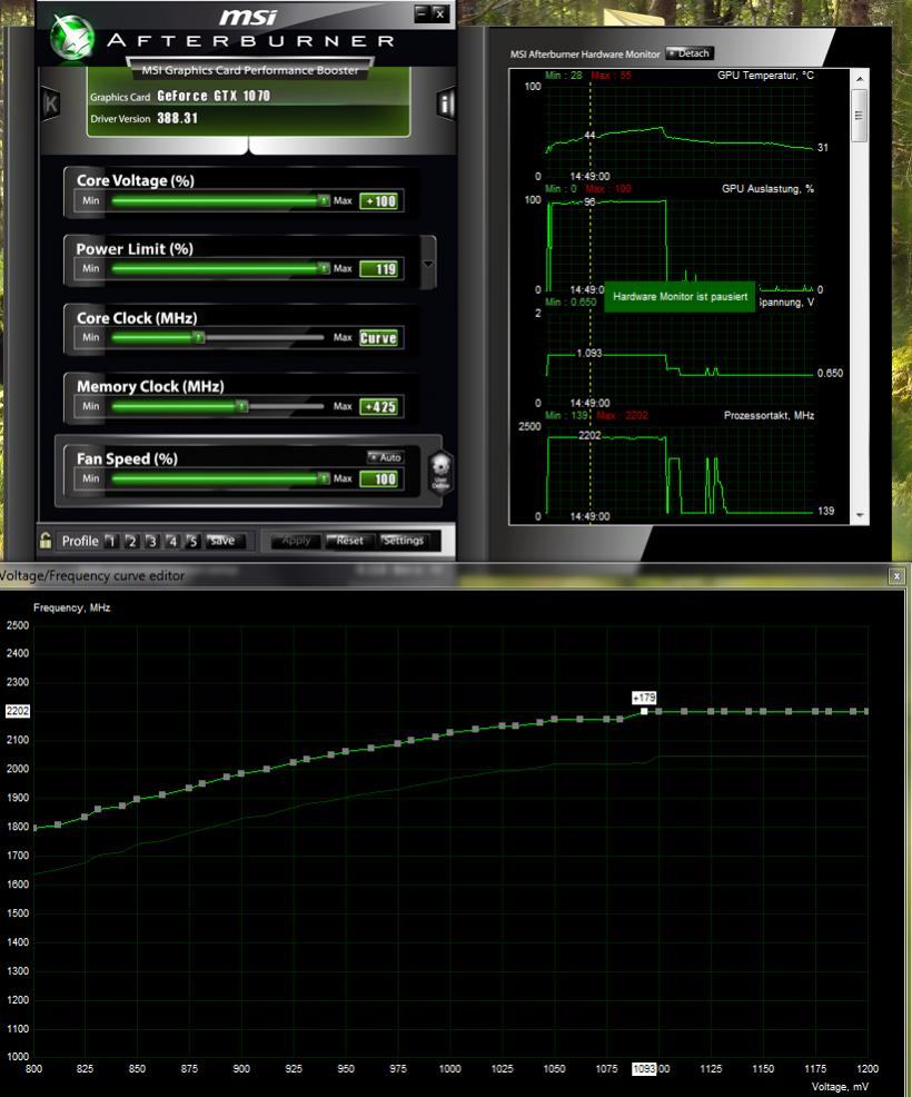

Wie gehe ich denn beim Undervolting vor? Habe mir jetzt den MSI Afterburner 4.4.0 raufgemacht und sehe mit Strg+F den Curve Editor für die Spannung.
Wie viel mV weniger kann ich einer 1080ti denn zumuten und in welchen Schritten sollte ich da vorgehen?
Muss ich da nur die Punkte nach oben schieben?
z.B. nimmst du den Punkt 1V und verschiebst ihn bis auf 2000 und alle Punkte die danach kommen unter 2000 runterziehen und dann auf das Häkchen und du hast eine gerade Linie und wenn du Glück hast läuft sie dann 2000 mit 1V.

Okay aber wo von ist jetzt die Taktrate abhängig die ich im Spiel habe?
Fährt der Treiber die Kurve so lange weiter bis ich ins Powerlimit komme?
Bzw. wenn ich alle hintere Punkte darunter schiebe macht Afterburner ja eine Gerade daraus aber dann habe ich ja bei einer Frequenz dutzende Spannungswerte. Nimmt der Treiber sich dann den Niedrigsten bzw. niedrigsten Stabilen Spannungswert?

Hab jetzt mal auf +50MHz gestellt was 2000MHz@1,04V bedeutet, das läuft bis jetzt. Keine Ahnung was das war.

Scheint so als macht meine 1080ti 1950Mhz bei 1V.
Bei 1960Mhz crasht PUBG bei mir. Und das sogar im Menü. Im Hauptmenü habe ich da 99% Auslastung. o_O
