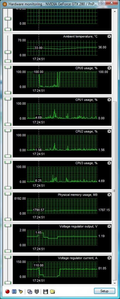

HEX mit DEZ verwechselt ... und das unter Volllast durch Furmark! :fire:
Seht selbst und wundert euch, dass ich das hier noch schreiben kann :coolblue:
1,65volt u 110 ampere das glaubt kein mensch:fresse:
Damit wären 2ghz auf dem core drin gewesen:lol:

War aber leider so, ... mich würde interessieren, ob wirklich so viel Volt anlagen.
Die Temp. war ca. 8°C höher zu diesem Zeitpunkt, also gehe ich schon davon aus.
LooooL, ... bin voll erschrocken und wusst ned wie ich reagieren sollte :fresse:
Zumindest wissen wie jetzt dass die OVP nicht mehr greift, und dass die Teile richtig was aushalten.

denek schon das die stimmen die angezeigten Volt.... bei mir passen sie auf jeden Fall...
greetz
Also bei 0,90, 1,30, 1,35 hab ich nachgemessen, das stimmt alles, aber bei 1,65v hatte ich besseres zu tun *ggg*
Aber interessieren würde es mich schon ;)

Oder einfach konzentrierter arbeiten ... und nicht einfach mal HEX 68 eingeben ;) ...
Edit: .. mich interessiert echt, ob die 1,65v wirklich auf der Karte waren.

Es lagen 1,46v an, die Karte haut 320 Watt weg, ... 120 Apere ... :stupid:

Mal ein paar Werte die das bestätigen ...
1,03v = 290W (Karte = 110W)
1,10v = 320W (Karte = 140W)
1,19v = 350W (Karte = 170W)
1,30v = 400W (Karte = 220W)
1,45v = 500W (Karte = 320W)
Wahnsinn oder? ... bin mal essen ;)
