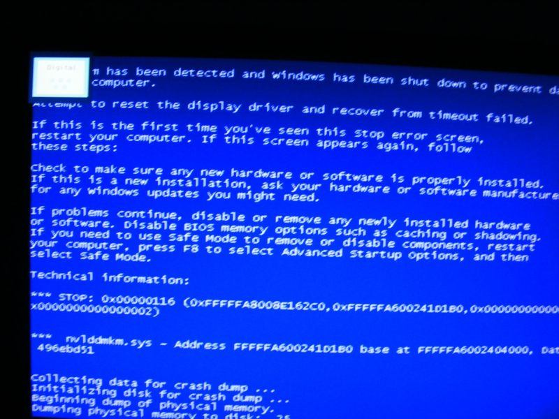

So, endlich mal erwischt.
Was sagt er mir? Irgendwas mit Graka oder Treiber richtig?

hast du dir denn mal die dumps angeschaut?
Sorry, aber welche dumps? Besser gesagt wo kann ich mir das anschauen was er da in den Speicher haut.
Tritt scheinbar nur auf wenn ich die Graka leicht übertakte. Auf Standardtakt ist jetzt nichts passiert. Auch wenn ich vor der OS-Neuinstallation auch ohne OC die Abstürze hatte.

dein Bios besagt aber ein Crash dump und in der Errorzeile steht was von nvdll ... vielleicht haste dir nen kaputten treiber draufgemacht...haste den von cd draufgezogen, oder neu runter geladen ?
Schmeiss den mal runter...richtig clean und neu drauf.
Vielleicht behebt das dein Problem. 100% kenne ich mich damit nicht aus...und "nur" Zahlen findet man da nicht.

Bei mir schmiert auch immer dei nvlddmkm.sys ab. Vista schon neugemacht, SP1 und alle Updates drauf. Hab eben mal Treiber neuinstalliert und alles so eingestellt in der nv-syssteuerung eingestellt wie du gesagt hast zuppi. Gleich guck ich mal obs was geholfen hat. Mehr mach ich auch nichtmehr bis ich meine neue HW hab, wenns bei der auch noch is dann kümmer ich mich detailierter drum.
