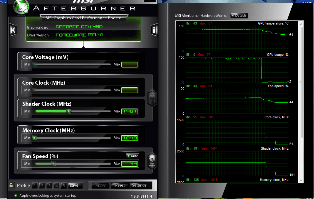

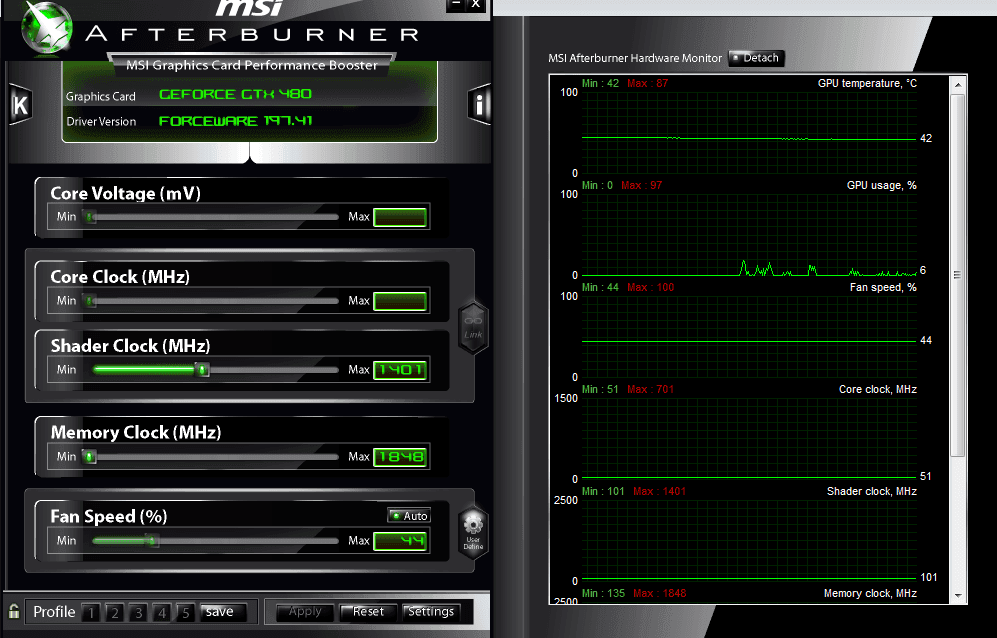

Meine Temps bei 97% Last 87 grad und angenehmes Rauschen.
Warum sehe ich keine Clock Speed , und wo kann ich sie aktivieren bzw. einstellen ?
hörst du mich HÖRST DU MICH :d unter Einstellungen?
