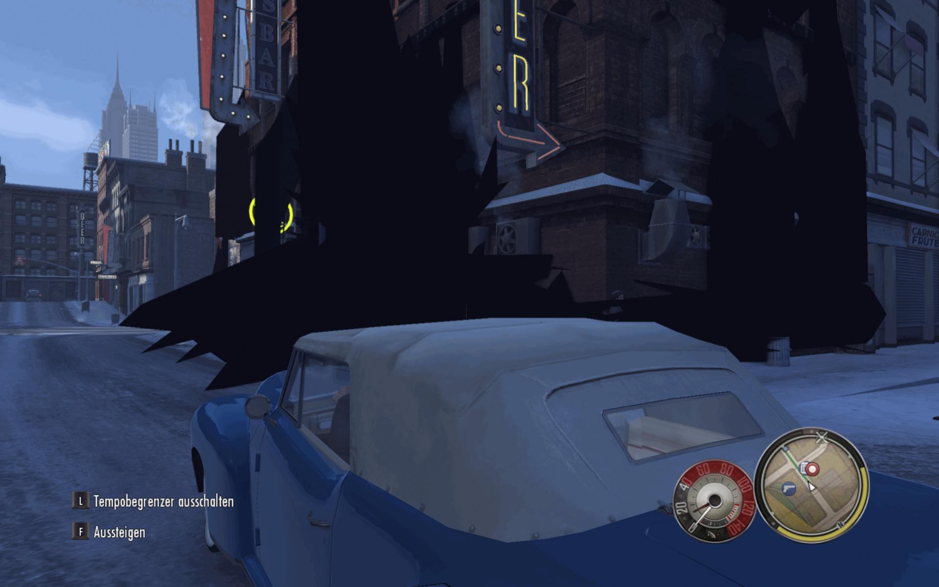

Habt ihr mal die Temperaturen bei Mafia2 angesehen. Ich komme da locker an an die 87°C ran. Dabei habe ich im Moment eine 580@stock und orginal Kühler, sowie mein 285@wakü als Physx drin. Wenn ich dann so 2h spiele bekomme ich Bildfehler, wie auf dem Bild zu sehen. Erst dachte ich auch meine zweite Karte hat einen Schuß weg. Aber jetzt habe ich meine erste Karte aus der RMA zurück und die hat genau die selben Probleme. Mir ist aufgefallen, dass die meine X-Fi Titanium im PCIe1x über der 580 bis zu 70°C am Blechgehäuse hat. Jetzt habe ich mal die 580 in den 2ten PCIe16x und die 280in den 4ten PCIe8x gesteckt, wodurch die 580 nach oben 2 Slots und nach unten 1 Slot Luft hat. Und siehe da, ich konnte gestern 3h spielen. Wobei man an dem Log aber sehen kann das der Lüfter max 68% dreht, noch vor dem Umbau, die 580 also im 1ten PCIe16x, direkt unter der X-FI.
Warum dreht der Lüfter nicht mehr auf? :shake: Im Prinzip sind doch die Karten nicht mal @stock stabil. :motz: Komisch nur, dass alle anderen Spiele (Cysis 1/2/WH, Stalker SoC+Complet-Mod, NfS HP) ohne Probleme laufen. Auch auf 850-900 MHz hatte ich die Karten schon am laufen. In Crysis ohne Probleme. In Mafia2 habe ich OC nicht so getestet.
Wird das Temperaturproblem besser, wenn ich die Karten unter Wasser gesetzt habe? Ist für mich halt fraglich, da die Temperaturprobleme ja auf der Rückseite der Karte sind, worauf der Wasserkühler ja keinen Einfluss hat. Oder muss ich jetzt doch noch meine 3x120er Lüfter im Gehäuse voll aufdrehen?
Man ich hab jetzt doch noch ne dritte 580er hier liegen und wollte doch noch mal TriSLI testen und da muss ich schon die Karten schon der Reihe nach direkt untereinander rein stecken (1. X-Fi, 2. 580-1, 3. 580-2, 4. 580-3). :confused:

Hast du das Bios auf 30 - 100% geflasht, dann liegt es daran. Die Karten werdn wärmer, aber bleiben leiser. Flashe es zurück auf 40-85 und es wird besser.
Durch 30-100 wird die Kurve viel flacher. Ich hatte mal 40-70 geflasht, da bleibt sie noch kühler, aber der Lüfter dreht dann etwas mehr auf.

Nein, ist ja orginal. Wie geschrieben habe ich eine nigel nagel neue EVGA GTX580 (jetzt mit HighFlow-Braket) eingebeut/ausgetauscht. Und die 1.5 Monate alte erst mal ausgebeut. Nur hat die neue Karte das gleiche Verhalten, wie die alte. Bei der alten Karte hatte ich nur mal ein Bios mit 0.85V 2D Spannung und bis 30%-Lüfter probiert. Als ich aber danch Mafia angefangen habe, hatte ich erstmals Fehler. Also sofort Orginal-Bios geflasht, auch wenn es daran ja eigentlich liegen kann, da ja 3D-Takt nicht angehoben war/ist.
