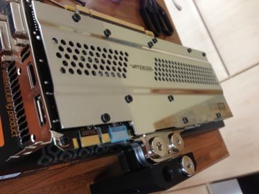

Harmlos.
Wlp leitet nicht.
Danke. Dann bin ich beruhigt... Habs auch schon fertig umgebaut
