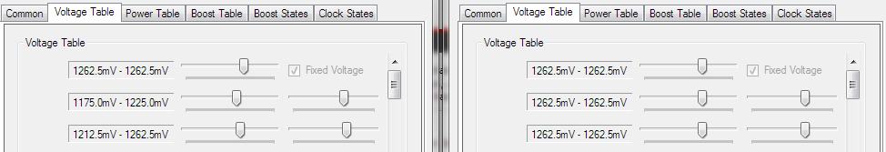

brauche nen max voltage bios für ne msi gtx 970, wo bekomme ich das her und wie flashe ich das im win ?
du lädst dir gpu-z runter.
führst das aus. rechts neben der BIOS Version speicherste dein BIOS irgendwohin.
du lädst dir den MaxwellBIOS Editor runter.
führst den aus. ziehst die eben gespeicherte .rom da rein. und stellst es ein.
max voltage versteh ich so, dass du im boost kein rumgetakte willst und das bei der max Voltage von 1.262.
ich würde mir das so einstellen:
speicherst das unter nem anderen Namen.
lädst dir nvflash runter. tust das gemoddete bios in den nvflash ordner. machst alle oc-tools aus.
deaktivierst im gerätemanager die graka. rechtsklick aufn nvflash-ordner, eingabeaufforderung.
nvflash name.rom ("name" ist nur ein platzhalter! für den namen der gespeicherten .rom!)
y
y
aktivierst die graka wieder im gerätemanager und machstn neustart

Speichertakt ist kein Problem aber dann gehts los. Standardmäßig liegt mein Boosttakt bei 1316, also 63 MHz über dem angegebenen Wert. Wenn ich jetzt im Bios die Werte so verändere, dass der eigentliche Boost bei 1437 MHz liegt, sollten ja laut meiner Rechnung 1500 MHz rauskommen, tun sie aber nicht... Es liegen immer 1493 MHz an. Mir fällt gerade auf, dass das wohl an den 13 MHz Schritten im Bios liegt, denn der nächste Wert liegt bei 1506 MHz. Das lässt sich noch erklären. Auf jedenfall habe ich herausgefunden, dass man auch die Max-Werte bei "Boost States" (P00 + P02 haben bei mir gereicht) auf die Max-Werte aus der "Boost Table" (Wert 74) ändern muss, ansonsten geht er maximal auf 1455 MHz hoch, da das im Orginalbios als Max-Wert drin steht.
Eine Erhöhung des PT kann ich nicht prüfen, da ich ohne Spannungserhöhung nicht übers PT komme. In der Voltagetable hab ich die Max-Werte oben auf 1318,8 mV geändert, aber diese Werte werden nicht übernommen. Ich kann im Afterburner dann zwar +100 mV einstellen, aber es werden nur 1,236V eingestellt. Es scheint also einen Lock zu geben, oder habe ich etwas vergessen in der Voltage-Table?
Ich hab jetzt erstmal wieder das Originalbios drauf.
Edit: Ich hab gerade eine super Anleitung gefunden. Danach kann man glaub ich ganz gut gehen: http://www.overclock.net/t/1522651/disable-boost-and-bake-in-max-game-stable-clocks-for-maxwell-ii. Ganz wichtig: Mit der Anleitung wird der Boost deaktiviert!
ob ich mit AB oder dem EVGA-Tooldie Spannung erhöhe, keins von beiden hält die wirklich.
sieht bei Dir auch so, nach der Beschreibung.
ich kriegs nur mitm modBIOS hin, dass die erhöhte Spannung auch anliegt.
haste den Text eigentlich an wen bestimmten geschrieben oder für die Allgemeinheit?
die Beschreibung sieht aus, wie für SkynetBIOSe. die sind ja auch so extrem straff gezogen.
der Boost wird von der Karte berechnet.
meine Boostet 3 Stufen über den angegebenen maxBoost mit 1.212mV.
geh ich auf die nächst höhere Spannung, die bei meiner Karte 1.237mV ist, liegt der Boost plötzlich um 6 statt 3 Stufen höher als eigentlich angegeben.
hatte 1418 als Boost eingetragen, bei 1.212 und hab 1455 bekommen.
ändere ich nur die Spannung auf 1.237, bekomm ichn Boost von 1493.
die erzielten Boost- und Taktwerte übertrage ich dann auch in die Booststates bei P00 und P02.
ändere unter Common mit dem dicken bla+13MHz-Button die Clocks, dann die Spannung unds PT, ändert sich automatisch auch der Boost-Table. den dortigen maxBoost trage ich also in P01 und P02 beim rechten GPC ein.
den tatsächlich anliegenden Boost beim rechten L2C.
bei SYS kommt der Takt rein, der 2 Stufen über L2C liegt und bei XBAR eine Stufe unter dem tatsächlichen Takt.
und dann hab ich auch genau den Boost, mit dem ich rechne (vorausgesetzt alles passt, PT und V und so).
so gehts mit Boost.
