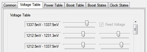

@slot108 ok, dh. wenn ich die 1243.8mV haben möchte, dann muss ich diesen Wert auch in die 3. Zeile eintragen? Ja, ich glaube du hast einen guten Chip erwischt, denn bei mir kann ich nicht mal die Spannung mit AB verstellen....

probiers aus, lass es dir anzeigen, siehe: der Baseclock wird mit geringerer Spannung laufen.
glaub mein Base von 1266 läuft mit ca. 1.050 oder so. definitiv keine 1.212 wie ich es beim Boost eingestellt habe.
genau.
mag sein, dass die Karte aus mir unerfindlichen Gründen dennoch die nächste Taktstufe nimmt. meine tut das nämlich. bei mir gehen 1.212, 1.237 und 1.262.
ich werd aber auch keine 1.262 je wollen. und 1.237 brauch ich auch nich. das sind mir die läppischen 50MHz nicht wert.

wenn man die minimale spannung angeben will muss man im 2ten eintrag bei voltages erhöhen. das reicht?
verstehe ich das richtig.
Yes. Ich hab genau das gemacht, was slot108 mir gesagt hat, und es hat geklappt.

nein! Jungs!
Ihr seht, dass kein Regler unter der von mir gewünschten mindest Spannung von 1.212 geht.
auch in der 3. Zeile geht nix unter diesen Wert.
wollt Ihr 1.237 oder was auch immer, hat Nichts in den 3 Zeilen darunter zu liegen.

nein! Jungs!
Also, ich habe nur den Wert in der 2. Zeile geändert damit die Spannung nicht unter diesen Wert fällt(obwohl AB zeigt nur 1.237 an ^^). Das war doch richtig so oder?

hab ne g1 und das bios gemoddet, max auf 1,318v, aber wirklich stabiler wird sie damit nicht(kommt mir sogar gegenteilg vor), höhere Clocks bekomme ich auch nur noch marginal. ist das bei euch auch so? Denke der Chip ist am Limit

andere FRage: kann ich auch das BIOS so modden, dass ich nur bei bedarf auf 1,3v anheben kann? man hat ja 3 slider für die spannung.
habe mir das ungefähr so vorgestellt, man könnte vllt den untersten auf zb max. 1,25v schieben?
und was ist im windows dann ?
die 3 Zeilen sind die BoostSpannungen. die sind aufm Desktop nicht angesagt.
das müsste dann wohl einer der knapp 70 anderen Einträge weiter unterhalb dieser 3 Zeilen sein ... :d

ja da habe ich gerade auch rumgewerkelt und die karte bischen stromsparender gemacht in diversen modi.
kann man denn die Spannungsregelung so einstellen, dass man bei bedarf nur die voltage bis 1.3 draufklatscht? ergo einen der obersten drei bzw den untersten runterregeln?
edit: ich gleiche das einfach mal mit dem originalbios ab, da wird man dann schon schlüsse daraus ziehen können
