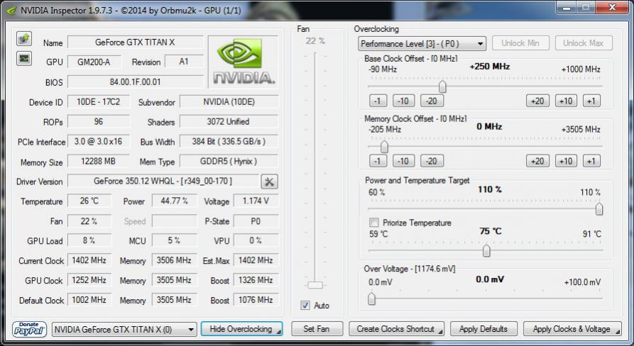

Asics 63,9%, Powerlimit 110% :banana:
Also für deine 1400Mhz sollte 350W allemal genug sein :)

Mit Originalbios? In deinem NV Inspector Screenshot steht nähmlich nix mit "modified".
