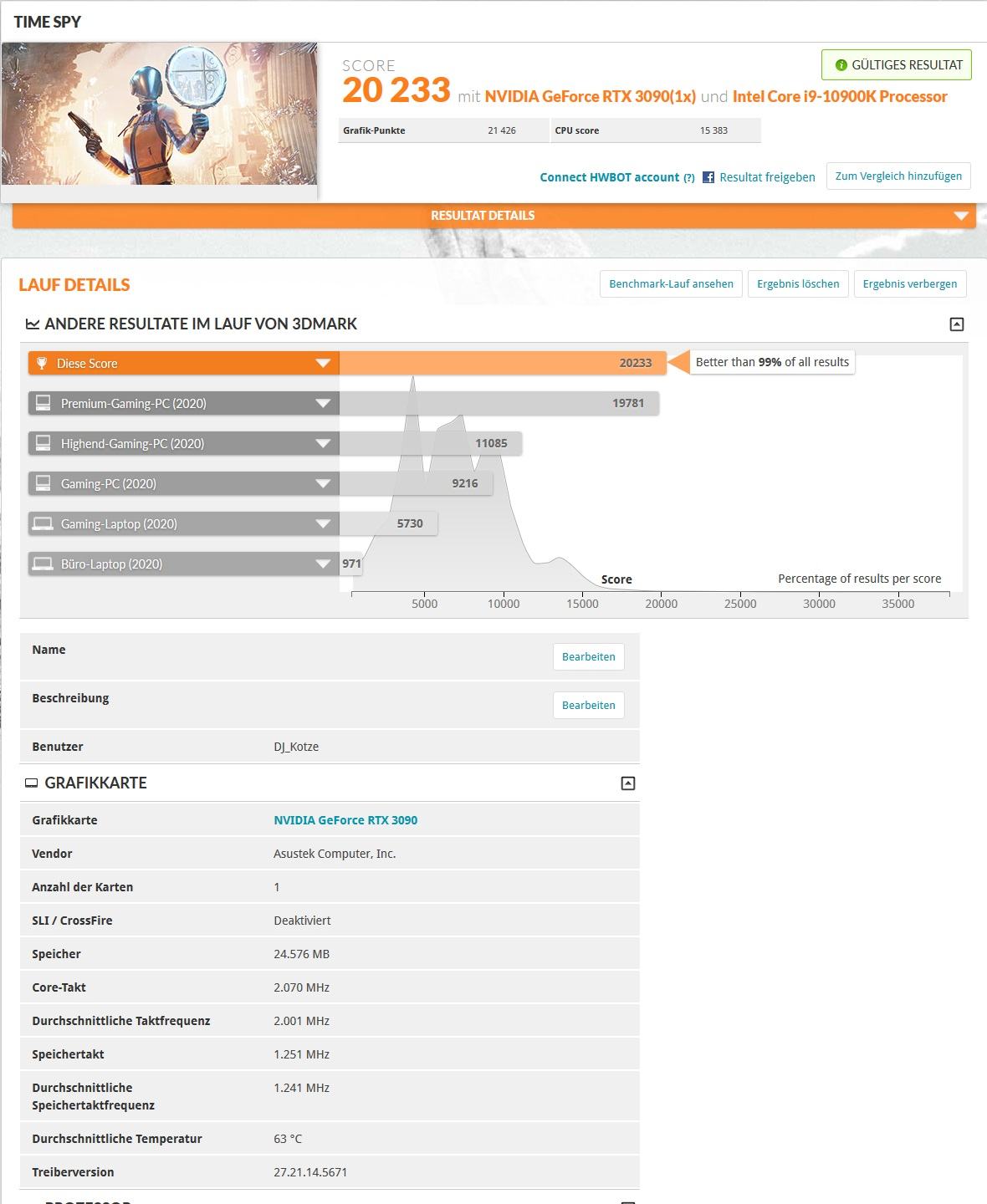

Selbst ohne Spannungserhöhung fallen die ~ 2.0 Ghz im TimeSpy - Strix OC mit + 100 Mhz Chip + 500 Mhz RAM (Schiss weiter zu gehen) + Fans 100 % + PT 123 %
Ich hab meiner im Timespy +150 core und 1200 memory gegeben. Lief ohne Probleme durch

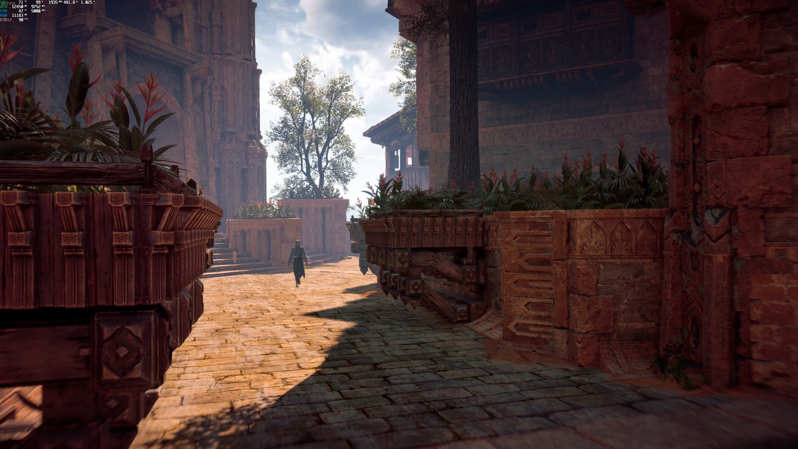

Also du hast im HZD benchmark die 480 Watt im Afterburner nicht gesehen bei 4k?
Ich teste das mal eben für dich
versuch mal doom eternal
Gerade mal getestet. Ähm.. das Spiel soll die Karte stressen? Ich habe eher das Gefühl, das würde auch auf nem Toaster laufen. Gar kein Thema da 2055 MHz zu halten, da ist sogar der Kühler mal kein Problem.

Hier mal ein paar 3D-Mark-Werte:
Time Spy
https://www.3dmark.com/3dm/52579622
dann mach mal auf ultra und schalt die 60hz vsync ab :ROFLMAO:
bei 4k alles max sollte da etwa 160fps stehen
