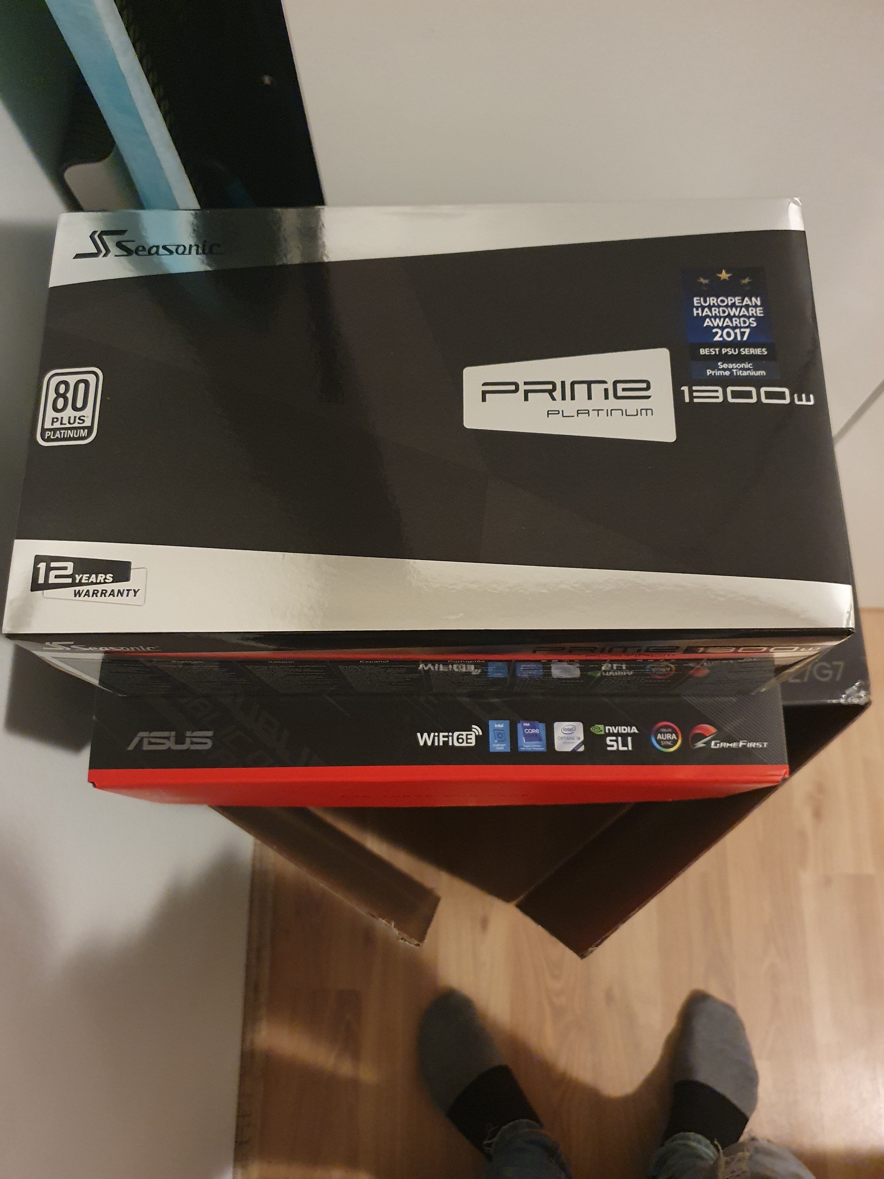

Mal sehen ob das Ding wirklich wunder vollbringen kann bei den 3090er Spulenfiepen.

Wenn das gejaule aus dem Netzteil kommt (was es vielmals tut), dann wird der Wechsel tatsächlich Wunder wirken. Bin auf den Erfahrungsbericht gespannt.
Nein Probleme nicht aber alle 3090er haben damit heftig gejault
Da sieht man mal, wie individuell verschieden ein System sein kann, und dass Netzteil XY nicht zwingend gut gegen Spulengeräusche oder jaulen sein muss.
Mit dem AX 1000 Titanium jault bei mir nichts, weder bei hohen fps noch sonstwann. kann allerdings nur Erfahrungen mit einer 3090 bieten.
Der Rechner eines Kollegen (AX 850 Tit., 9900K, RTX3090 Ventus) ist auch komplett still.
Genauso hat Thrawn mit seinem 1300er Seasonic in Kombination mit der restlichen HW wohl einfach nur Glück gehabt, er behauptet ja auch nichts Anderes. Der Rest wird ihm hier einfach in den Mund gelegt, habe ich den Eindruck.
Deshalb muss das Teil bei Dir nicht das Allheilmittel sein.
Habe allerdings den Netzstecker vom PC nicht in irgendeiner Mehrfachdose oder Master-Slave-Kram, sondern direkt in der Wandsteckdose. Die Elektroanlage des Hauses ist von 1998, also dem Baujahr des Gebäudes, aber wirklich solide ausgeführt. Würde mich vllt mal mehr auf die Hauselektrik VOR dem Netzteil konzentrieren und mal ohne Mehrfachdosengedöns probieren.
Bei mir ist auch nix zu hören, nur wenn 1000W Bios drauf mache fängt meine Karte auch an zu singen, aber richtig heftig sogar.

Das AX ist aber praktisch ein Seasonic Prime TX-1000 .
Eigentlich noch etwas besser als das Platin
Das Platin ist sicher gut , aber es gegen das Titanium zu tauschen macht wenig sinn finde ich.
Aber ok . Probieren kann man ja , aber der kram ist halt derzeit nicht so günstig.

ja ist mir bewusst dass das Titanium besser sein sollte, ich hab das Platinum günstig bekommen und dachte mir deswegen warum nicht mal testen :). Schwieriger gestaltet sich gerade meine Suche nach einer 3090 bis 2500 Euro :(

Jap. Glaube nicht, dass es eine wesentliche Änderung geben wird. Aber schau ma mal.
@Andi: hast Du die Geräusche genau lokalisiert? Kommen die aus der Karte oder vom NT?

Kamen von den Karten, Netzteil war geräuschlos
