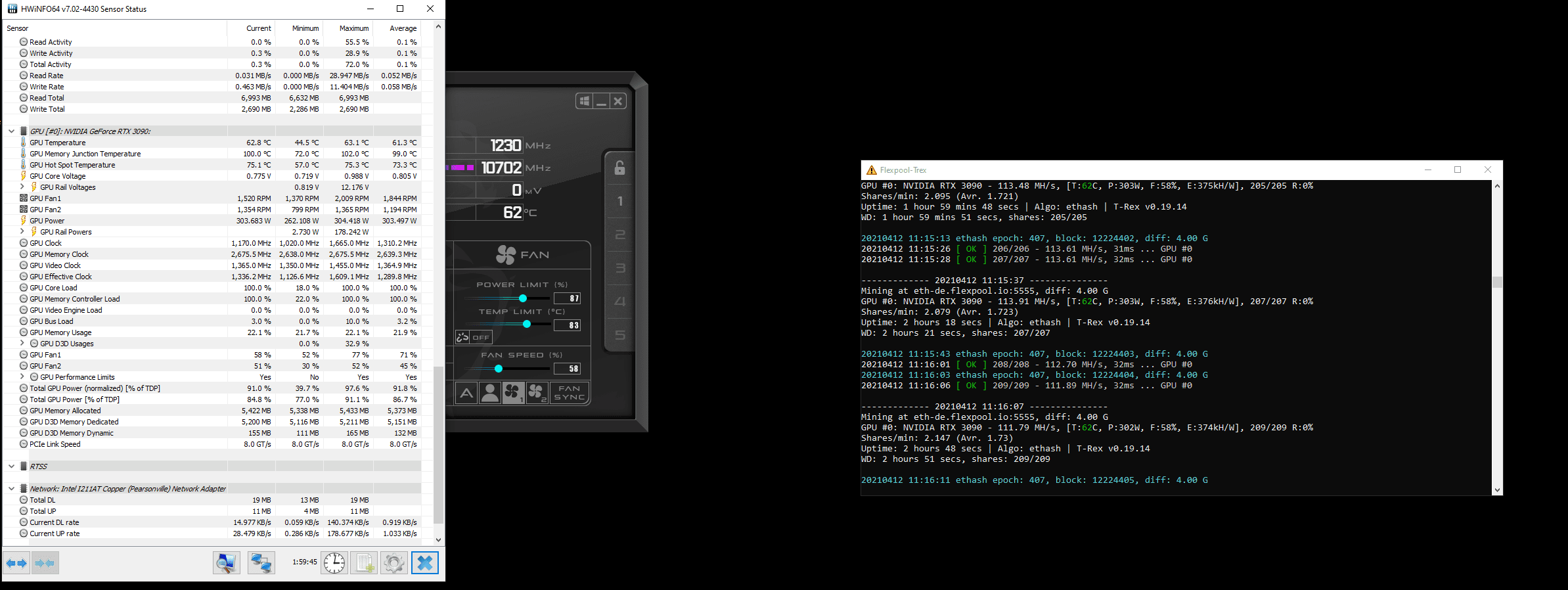

Ich hab tatsächlich auch bei der wassergekühlten FE noch fast 100 Grad am RAM. Backplate dann aktiv gekühlt komm ich auf 84 Grad beim minen. Werd demnächst Gelid Pads drunter packen da ich eh noch mal zerlegen muss, dann geb ich Bescheid was das im Vergleich noch mal gebracht hat. -14 Grad nur mit den Pads klingt tatsächlich krass. Vielleicht ist auch etwas anderes noch verändert worden am Testaufbau. So 100%ig unter kontrolle hat man die Umgebungsbedingungen ja nie.

Wie schon woanders geschrieben, habe ich so mit dem FE EKWB Block um die 70°C beim Minen mit 122MH/s mit +1200 auf dem RAM. Will nich klugscheißern aber die gleiche Lösung hatte ich bei meiner 3080 angewendet und kam hier sogar auf um die 60°C beim Minen (Alphacool Block RefPCB).

Vorher lief die Karte beim Minen nach spätestens 2 Minuten ins Throtteling. Das kommt nun gar nicht mehr vor.
Nach 2 Stunden liegt die Max Tjunction Temp bei 100°c - also immer noch 10-12°c niedriger als vorher.

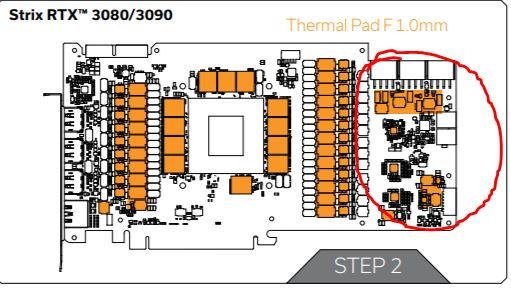

Mal eine Frage an 3090 Strix Besitzer oder auch Wakü Experten. Ich will meine Strix mit einem Wasserkühlblock ausrüsten und hab dabei gesehen, dass EKWB mit Ihrem Block für die 3080/3090 Strix zusätzlich noch Bauteile unterhalb der drei Stromanschlüsse kühlt. Alphacool und Bykski tun dies jedoch beispielsweise nicht. Warum ist dem so und müssen diese Komponenten gekühlt werden oder nicht?

Gehen Eure Ramtemps (Rückseite) nur beim Minen oder auch beim Zocken so hoch?
Und womit lest Ihr die Ramtemp aus?
Will jetzt auch mal schauen, wie meine so sind...
Meine gehen beim zocken bis 98 Grad, geht mit hwinfo welches man auch im AB Anzeigen lassen kann.
Kommt auch uafs Game an, bei Cyberpunk nicht über 92 Grad.
