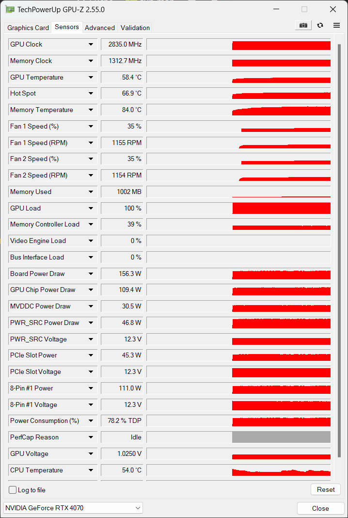

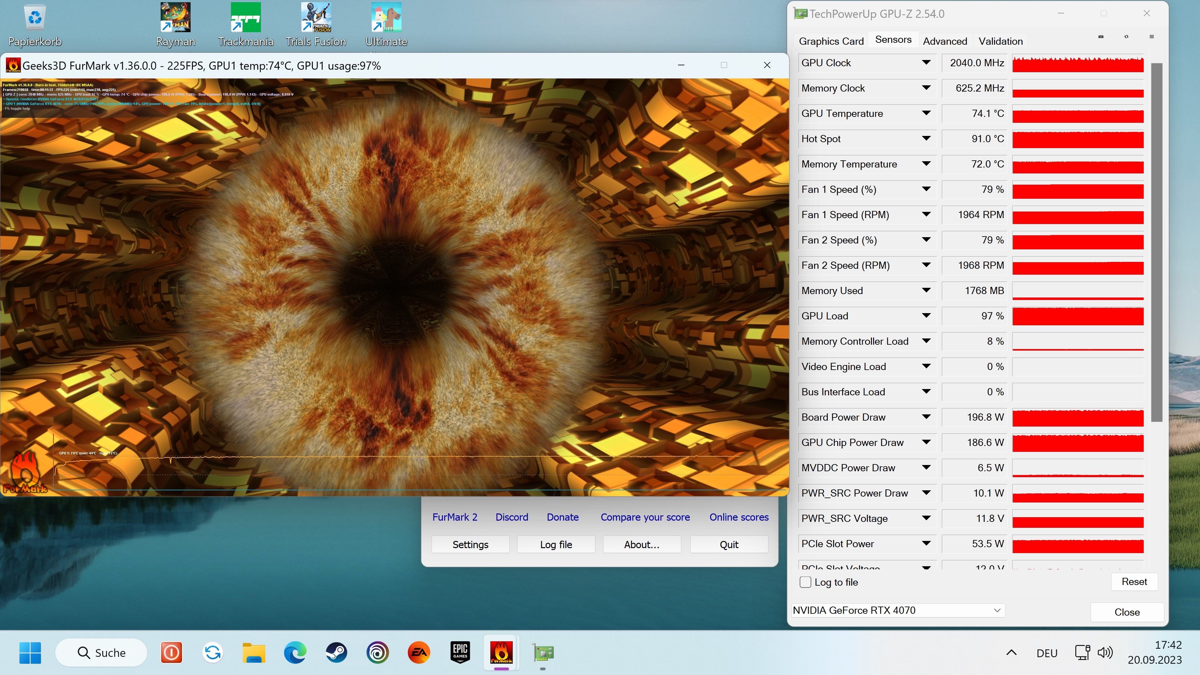

90 Grad Mem-Temp? Is bissl arg?
Hab weder CP2077 noch BG3...
Ist hier auch so. Geht so langsam hoch.
Nur in Furmark oder auch bei Spielen?
Ich check mal heut abend bei der Eagle wie warm bei ihr der VRAM wird, hab das schon länger nicht mehr beobachtet, weil alles läuft wie es soll...
Die 4070 ist wirklich extrem effizient. Wenn man nicht gerade auf einem 60Hz Monitor zockt, würde ich sie nicht undervolten. Da brauchts jedes bisschen Performance.
Und dennoch kann man aus der 4070 noch einige Watt per uv rausholen ohne großartig Leistung zu verlieren. Das nimmt man doch gerne mit.

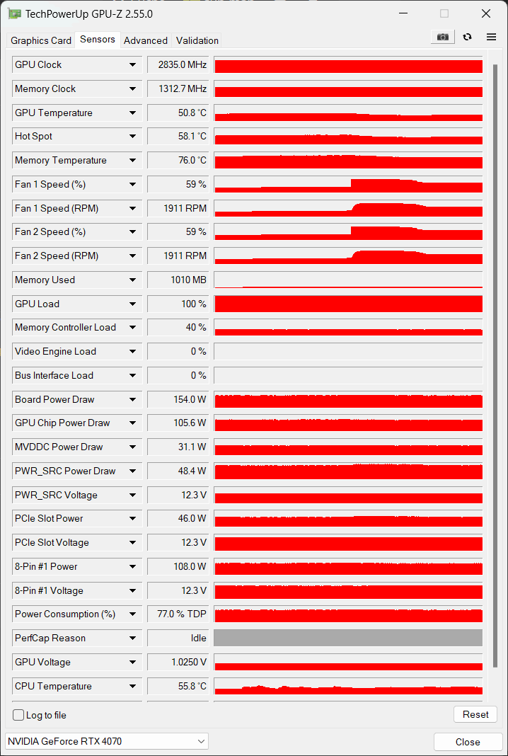

Die Temperaturen scheinen absolut normal. Am Ende ist es auch "nur" eine kleine Dual-Fan Karte. Ich hab die nochmal ausgebaut, meine Gehäuselüfter von leise auf "normal" gestellt und lande bei 85 nach 40 Minuten Baldurs Gate 3. Div Board sind auch überwiegend der Meinung das die Temperaturen nicht ungewöhnlich sind, vielleicht keine Vorzeigetemperaturen, aber voll im Spezifikationsrahmen.

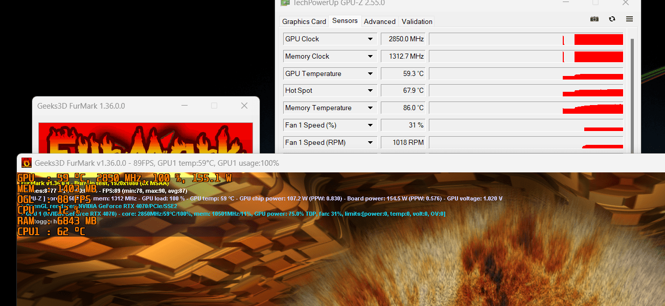

Hier die Eagle nach ca. 20 Minuten Furmark
OK, Du hast dabei aber auch 80% Fanspeed. Bei 80% Fanspeed, ich hab ja nur 2, komme ich auf 2500 Umdrehungen und auch auf 70 Grad. Stelle ich mit den 2 Lüfterchen die ich habe ungefähr Deinen Speed ein dann lande ich bei 76°C. Also ist da alles im Lot bei mir. Ich fang jetzt aber nicht an noch an meiner Lüfterkurve zuschrauben. Das ist mir viel zu laut. Schau Dir mal meinen GPU Takt an und meine GPU Temperatur. Warum hast Du nur ~600Mhz Speicher?
1. Bild: Nur Undervolting ohne Anpassung der lüfter. Die machen halt nur 30%
2. Bild: Lüfter ohne andere Änderung auf Deinen Level gebracht

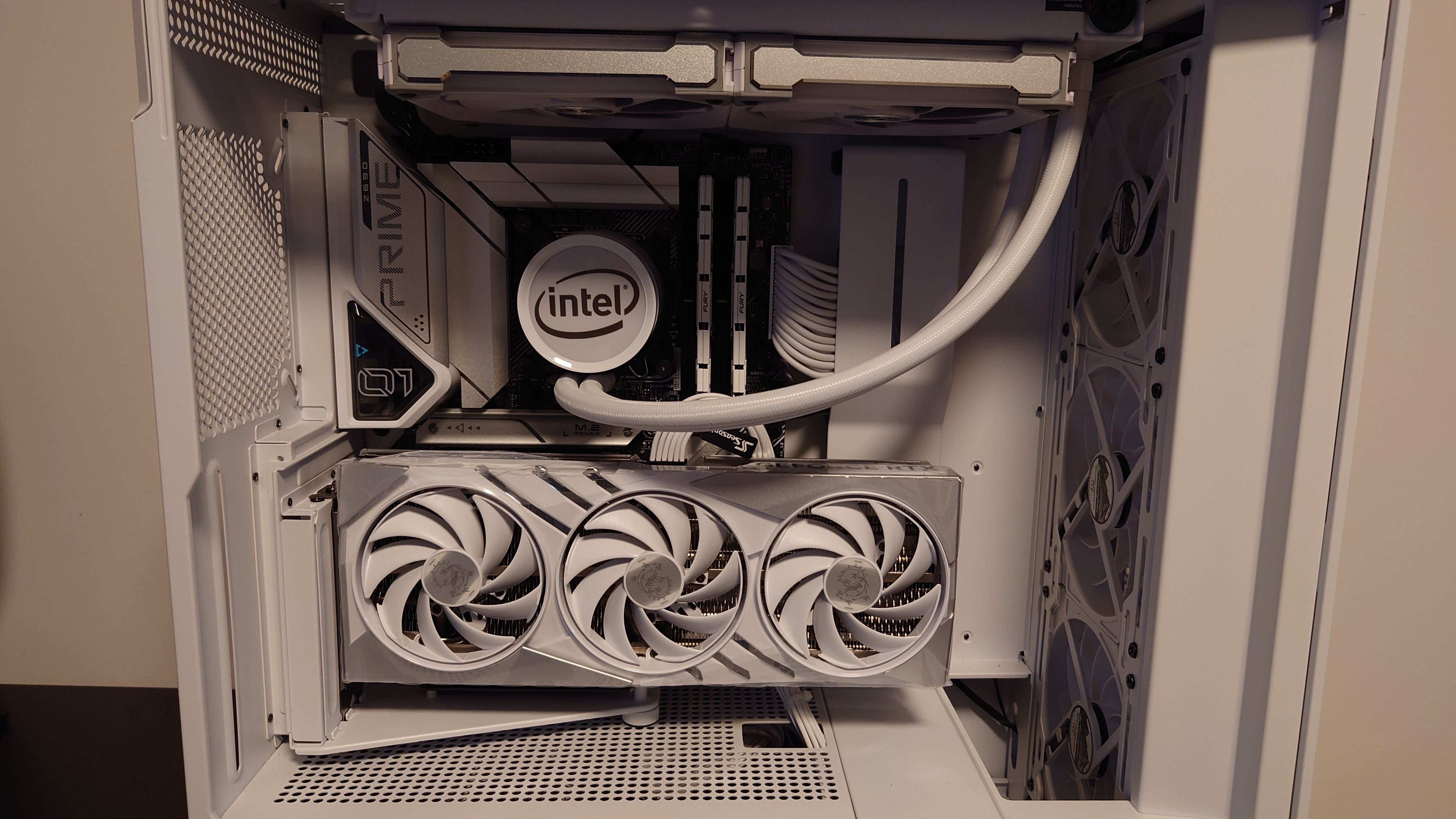

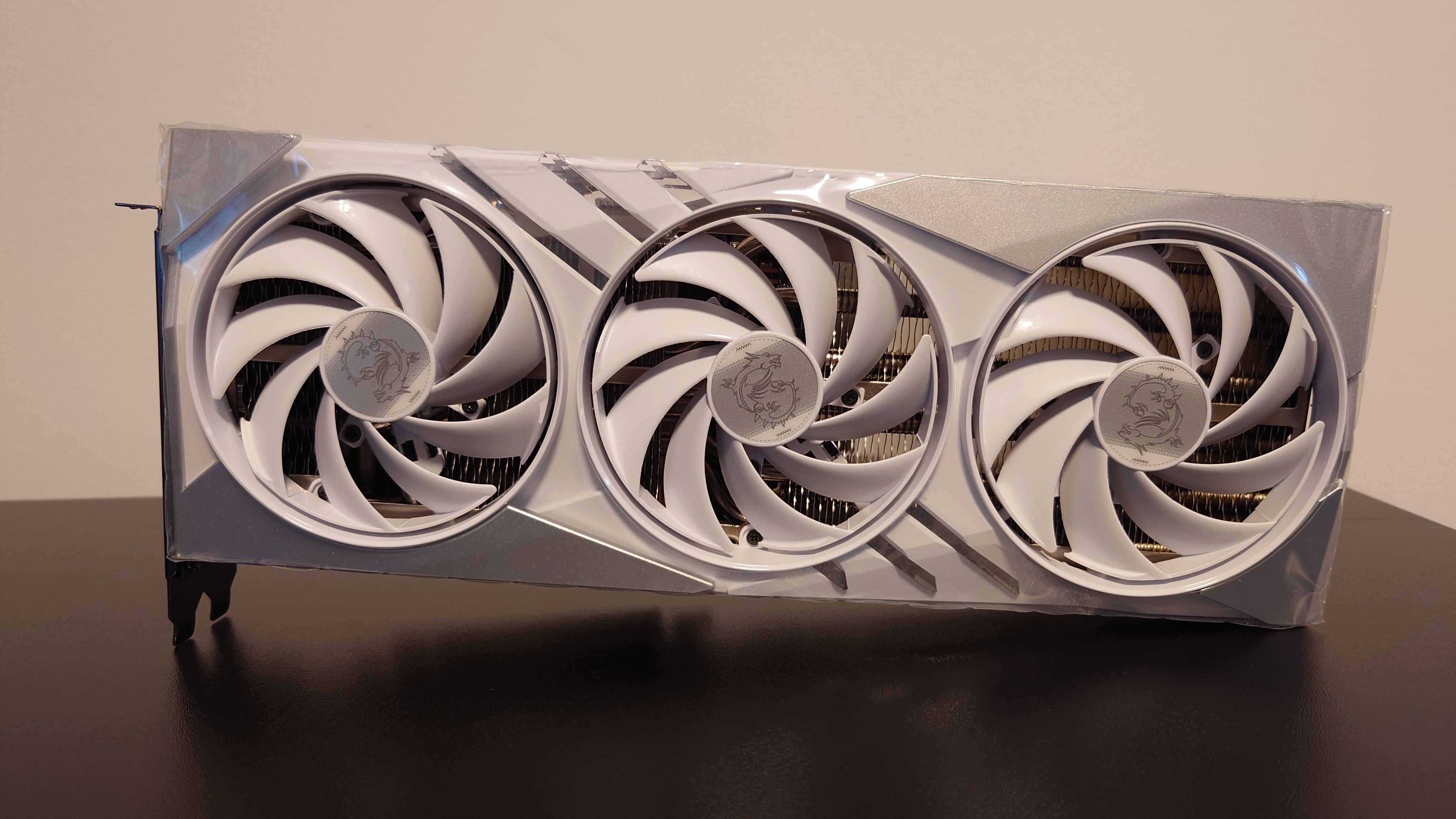

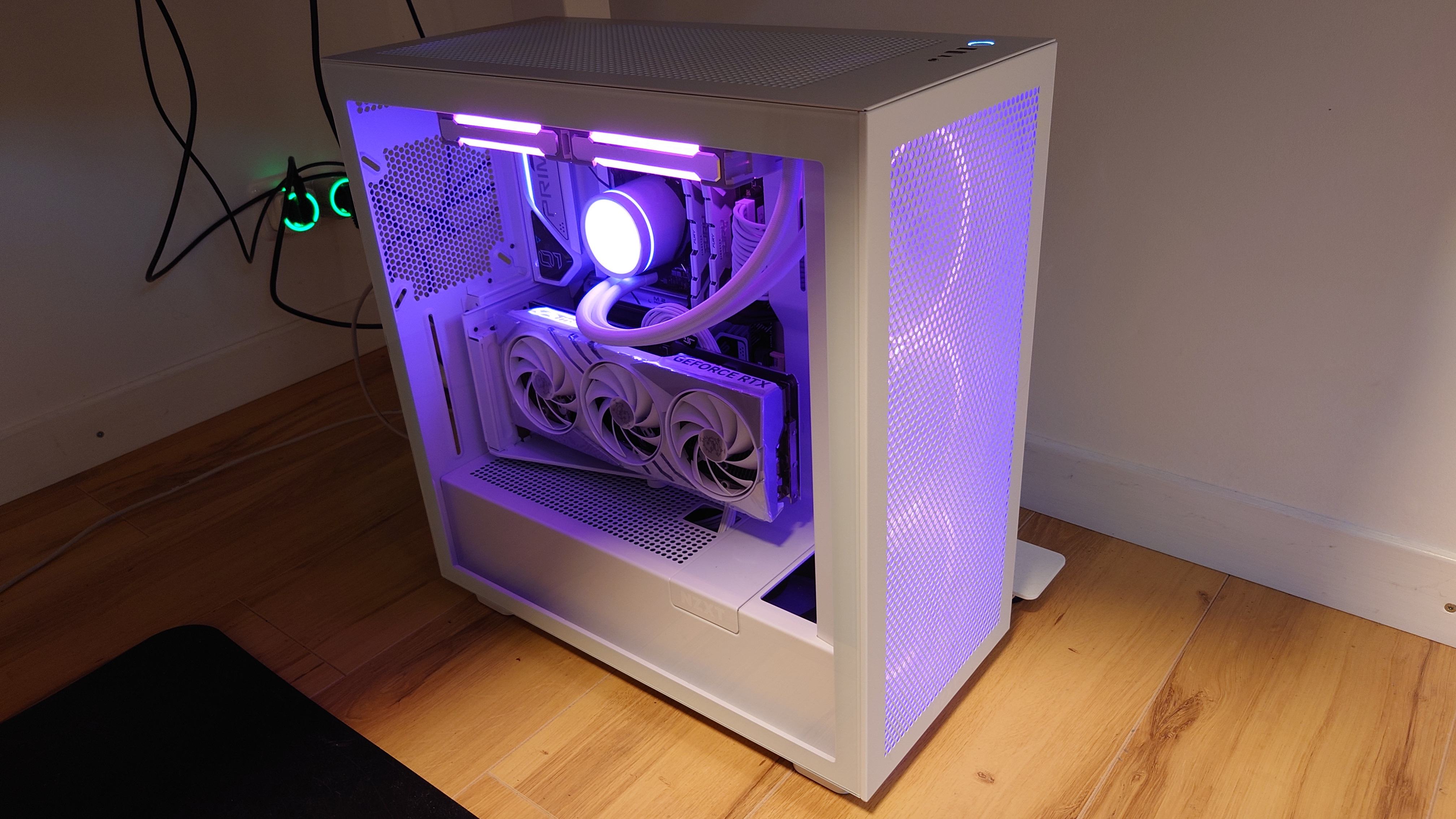

So, hier nun mein Review zur MSI 4070 Ti Gaming X Slim White. Für die 3 Leute, die das interessiert lohnt sich kein extra Thread. 😊 Gleich zum Preis vorweg: Ja die Karte ist völlig überteuert, Abzocke von NVida, wie kann man nur so dumm sein… alles klar. Dann haben wir das ja geklärt. Gekauft habe ich sie für 899€ im Mindstar mit kostenlosem Versand.
Ansonsten wie gehabt bei mir, 5 Sterne System:
Haptik / Optik / Build Quality: ****

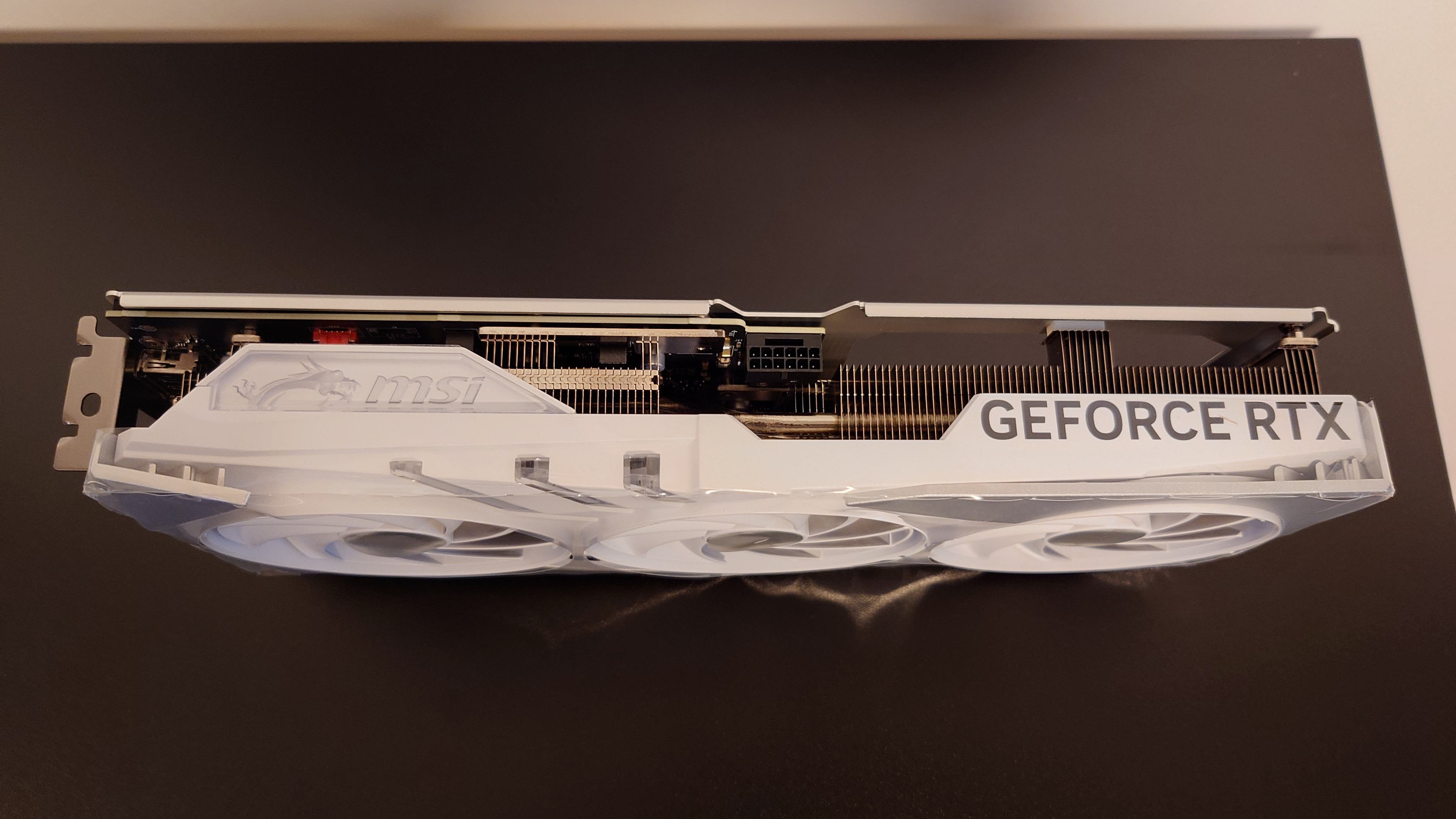

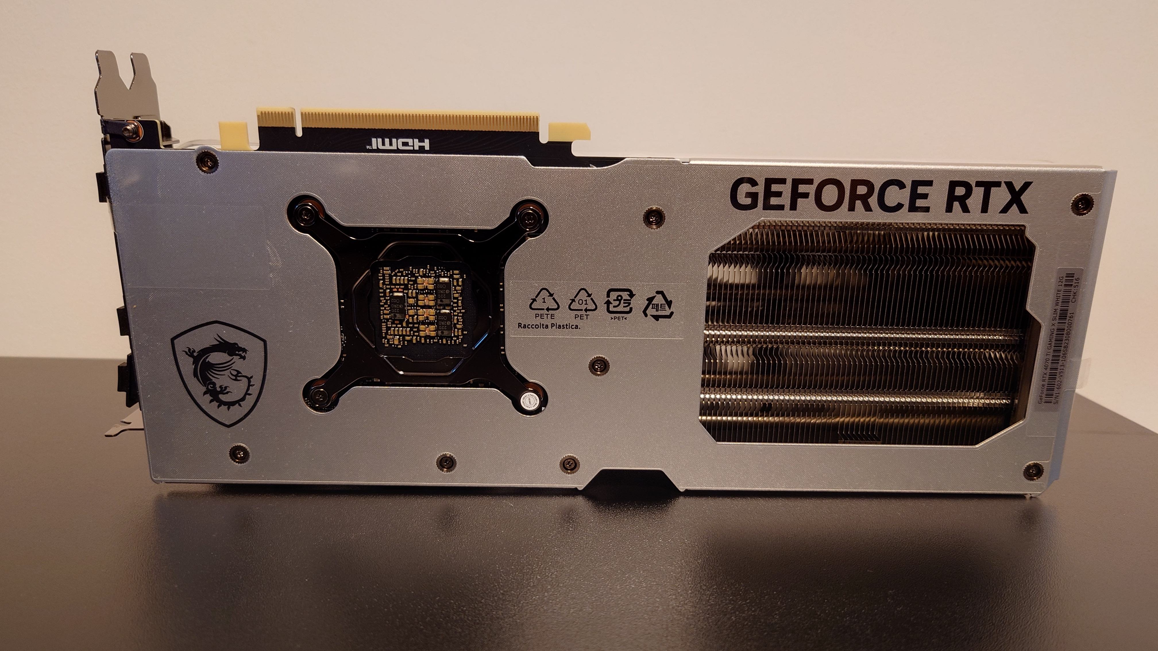

Der Kühler ist kompakter als der der Gaming X Trio: 307x125x51mm zu 337x140x62mm (LxBxH). Die Trio braucht drei volle Slots, die Slim so ca 2,15 Slots. Ich hatte keine Trio hier, nur die 4080 Gaming X Trio, hier ist der Kühler aber wieder anders (noch etwas breiter), nur die Shrouds sind identisch. Daher spare ich mir weitere Vergleiche und gehe im Folgenden nur auf die Slim ein.
Die Karte kommt mit 6 Heatpipes daher, soweit ich das auf der Homepage erkennen kann ist aber nur der Kern des Kühlkörpers aus Kupfer, der Rest Alu. Insofern Standardware. Auf eine Vapor Chamber wurde verzichtet. Die Backplate ist komplett aus Alu und grau eloxiert. Sie wirkt extrem wertig, wie bei MSI üblich. Der Shroud ist Plastik, da lob ich mir die Asus TUF beispielsweise oder die Suprim X mit Alu Shrouds. Meiner Meinung nach macht er bei der Slim trotzdem eine gute Figur. Was mich etwas stört ist die Lücke oben zwischen Shroud und Backplate, das sieht etwas „nackt“ aus. Egal ob man die Karte vertikal oder horizontal montiert, das ginge besser.
Die Lüfter wabbeln nicht und geben auch kein Rattern von sich. Es handelt sich mit 90mm um etwas kleinere Varianten. Kugellager etc. sind identisch zur Trio („Torx Fan 5.0“).
Insgesamt ist die Verarbeitung top. Die Karte macht einen wertigen Eindruck und die Lüfter scheinen von sehr guter Qualität zu sein. 1 Punkt Abzug für den Gap zwischen Shroud und Backplate.
Kühlung und Effizienz: *****
Die Karte hat mich positiv überrascht. Aber vielleicht habe ich mit „Slim“ auch fälschlicher Weise billig oder abgewertet assoziiert. Dies ist die Karte in keinem Fall. Die Lüfter sind bis 1300RPM aus dem geschlossenen Gehäuse nicht herauszuhören. Bis 1600RPM eher im Hintergrund und darüber hinaus dann erst auffällig wahrnehmbar. Klar ist das immer subjektiv, allerdings bin ich ein Silentfreak und habe sonst nur 5 140mm Lüfter mit maximal 800RPM laufen.
Die Karte zieht sich in fast allen Games so zwischen 220W und 250W. Nur bei Hitman oder W3, also Games in denen RT wirklich prominent genutzt wird, geht es zum Teil bis auf 280W rauf. Habe ich aber auch hier eher selten gesehen. Bin da wieder mal schwer beeindruckt, was NVidia hier mit Lovelace auf die Straße gebracht hat. Undervolten macht hier einfach keinen Sinn, da nehm ich lieber 3 FPS extra.
Sofern ich es nicht über ein Tool provoziert habe, drehten die Lüfter selbst bei Hitman 3 mit RT (die 4090 hat hier bis zu 500W gezogen) nie höher als 1400 RPM. In den meisten Games (Forza, AC Odyssey, RDR2…) drehen sie zwischen 1000 und 1200RPM. Hier einige Temps (GPU / Hotspot / Mem) mit Standardtakt:
RDR2: 65/75/70
AC Odyssey: 61/75/70
Forza H 5: 65/75/70
Hitman 3 RT: 70/82/75
W3 RT: 65/80/70
Temps bei den Benches schenk ich mir, da ich hier eh auf volle Pulle (2900RPM) gehe mit max Takt.
Spulenfiepen: *****
Die Karte hat einfach keins. Top.
Performance: ****
Ein kurzes Vorwort: Siehe oben ist mir bewusst, dass der Preis für das Gebotene zu hoch ist. Ich bewerte sie aber nach meiner Erwartung in der bewussten Entscheidung für einen Kauf. Darf natürlich jeder anders sehen. Ich nutze einen 144Hz 4k 28“ IPS Monitor mit G-sync. Ich bin sehr zufrieden, wie sich die Karte hier schlägt. Es war ein bewusstes Downgrade von der 4090. Wollte eigentlich konsequent auf eine 4070 gehen aber dann gab es ein gutes Mindstar Angebot für diese hier.
Wenn man von einer 4090 kommt, muss man sich auf jedenfall an DLSS oder FG gewöhnen, wenn man an den Details nicht schrauben will. So viel vorab. Die 4070 Ti Slim taktet standardmäßig mit 15MHz weniger auf der GPU als die Trio (2745 zu 2760MHz), allerdings sagt das natürlich nix über den realen Boost Takt aus. Ich habe eine recht taktfreudige Karte erwischt (2820MHz), aber dazu später mehr. In Spielen liege ich meistens so auf 3090 Werten, manchmal auf Höhe der 3090 Ti. Der RAM ist in keinem meiner Spiele voll gelaufen, allerdings zocke ich nix, was dafür immer in den Tests herhalten muss (CP2077, Harry Potter etc). Daher eben auch der Downgrade. Also wer viel RAM braucht, klar. Für den ist die Karte nix. Hier meine avg Ergebnisse
FPS / VRAM used (nach ca 30 min Gameplay, 4k, alle Details soweit es geht auf Max, RT on, DLSS/FG off)
RDR2: 65 / 7,2GB
W3: 32 / 11,5GB
Forza H 5: 75 / 8,0GB
Division 2: 90 / 11GB
AC Odyssey: 65 / 7,5GB
Jedi FO: 90+ / 8GB
SW Squadrons: 100+ / 6GB
Ohne DLSS und FG war W3 mit RT nicht spielbar. Mit DLSS eigentlich auch noch nicht. Mit dann noch FG dazu hatte ich konstant zwischen 55 und 75FPS mit einem kleinen Input Lag. Aber absolut spielbar. Mit Details von „Ultra +“ auf „Ultra“ war dann alles bei 60+.
Bei RDR2 landet man mit DLSS (2.5) auf über 70FPS maxed out inkl. Water Physics auf voll. Das sieht super aus, spielt sich super flüssig und spart sogar noch etwas Strom (265+W zu 230W).
Die Karte ist im Vergleich zur Asus 4070 Dual OC, die ich auch getestet habe (Seite 2 in diesem Thread) um 25 bis 30% schneller.
Overclocking: ***
Ich lasse die Karte aktuell 24/7 mit 2925MHz / 1500MHz laufen. Sie ist weder undervoltet noch habe ich das PT erhöht. Meine Max Werte mit 107% PT sind Ihr unten in den Benchmarks. Für mich reicht das absolut, 3GHz auf dem Core klappt aber nicht zuverlässig. Das scheint ja so die magische Grenze für einige hier zu sein. Ich bin trotzdem zufrieden. Undervoltig interessiert mich mit dieser Karte nicht mehr. Die Leistung einer 3090 Ti mit maximal 285W, meistens eher 230W reicht mir völlig aus. Trotzdem nur 3 Punkte da wie gesagt natürlich auch mehr geht. In Games geben die ca 120MHz mehr auf der GPU und 200MHz mehr auf dem Speicher gute 5% Performance oben drauf in allen Games. Das kann im Bereich zwischen 50 und 70 FPS schon den Unterschied machen, daher läuft sie nun auch permanent übertaktet. Dabei zieht sie sich gerade mal 5 bis 10W mehr.
Overall Score: ****
Bin sehr zufrieden. Habe bei der Haptik mehr bekommen als ich erwartet habe und bei der Performance genau das. Die Kühlung wiederum ist spitze und das fehlende Spulenfiepen eine absolute Wohltat. Habe extra mal ein paar Stunden nachts ohne Ton gespielt, der Wahnsinn. So muss das sein. Einen Punkt Abzug da sie natürlich insgesamt sehr teuer ist, das macht mir persönlich aber nicht so viel aus. Ich gebe hier eine Kaufempfehlung für alle ab, die einen White Build mit einer kompakten Karte durchziehen wollen, die leise ist und wenig verbraucht.

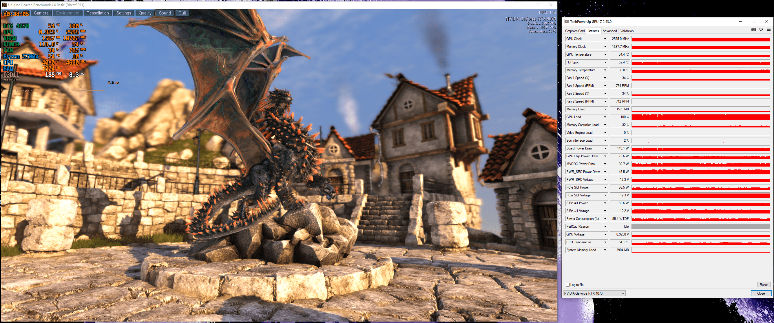

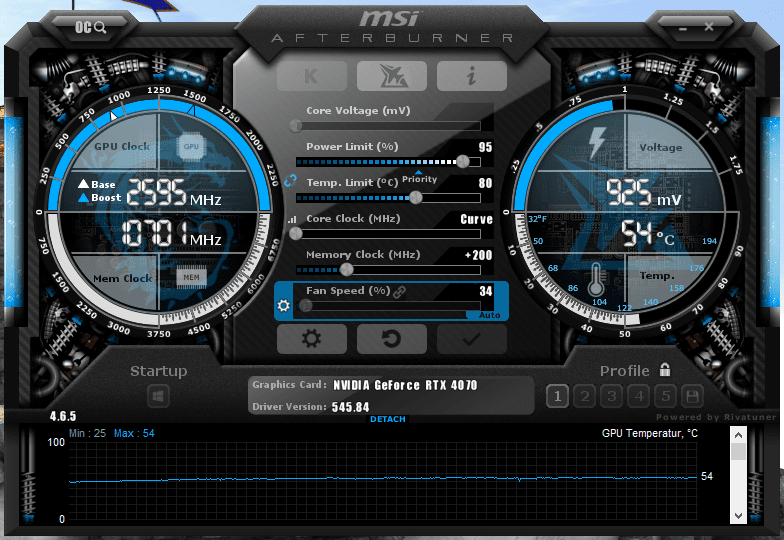

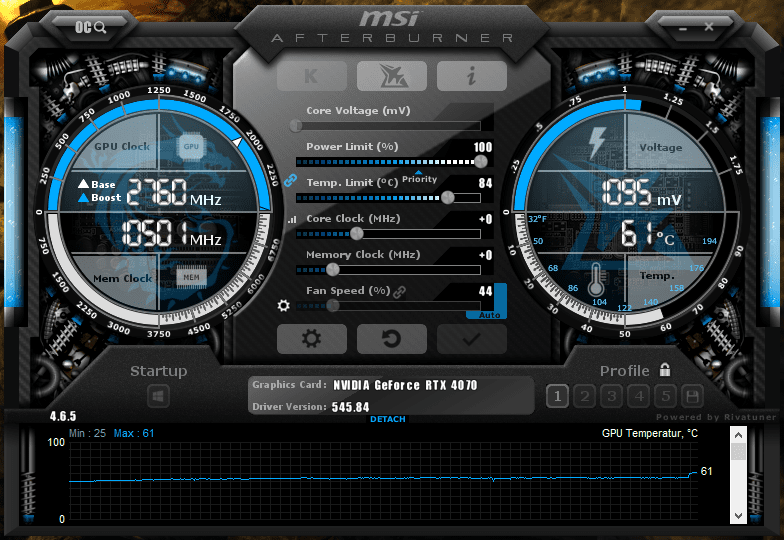

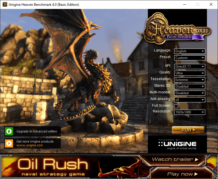

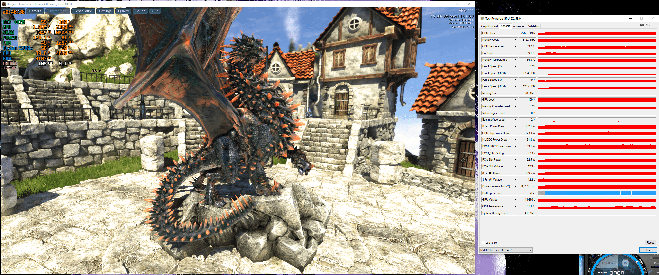

Sooo ... ich hab mich mal versucht.
Einfach nur mal um zu schauen wie gut die Kühlleistung ist bei moderater Last.
Heaven Benchmark
UV Profil:
10min Benchmark:
Dann hab ich das UV Profil rausgenommen, Stock! nochmal 5min "zugeheizt" - RAUM im Laufe des Benchmarks ~23,8°C
Selbst STOCK sind es 10°K zwischen GPU & Hotspot.
Ich bevorzuge definitiv das UV Profil :)
@exi78 - Bei Lust & Zeit wäre es echt mal interessant zu sehen wie das deine Karte macht.
10min Standard Profil sollten ausreichen :)
Vielen Dank im Voraus !
