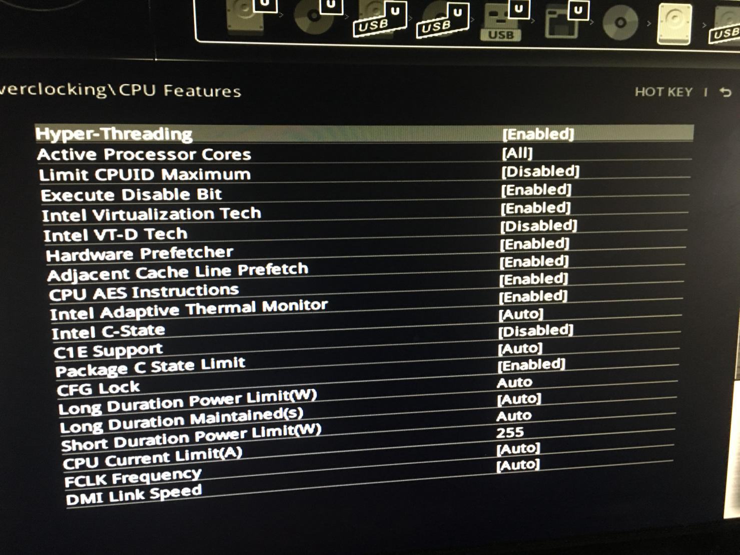

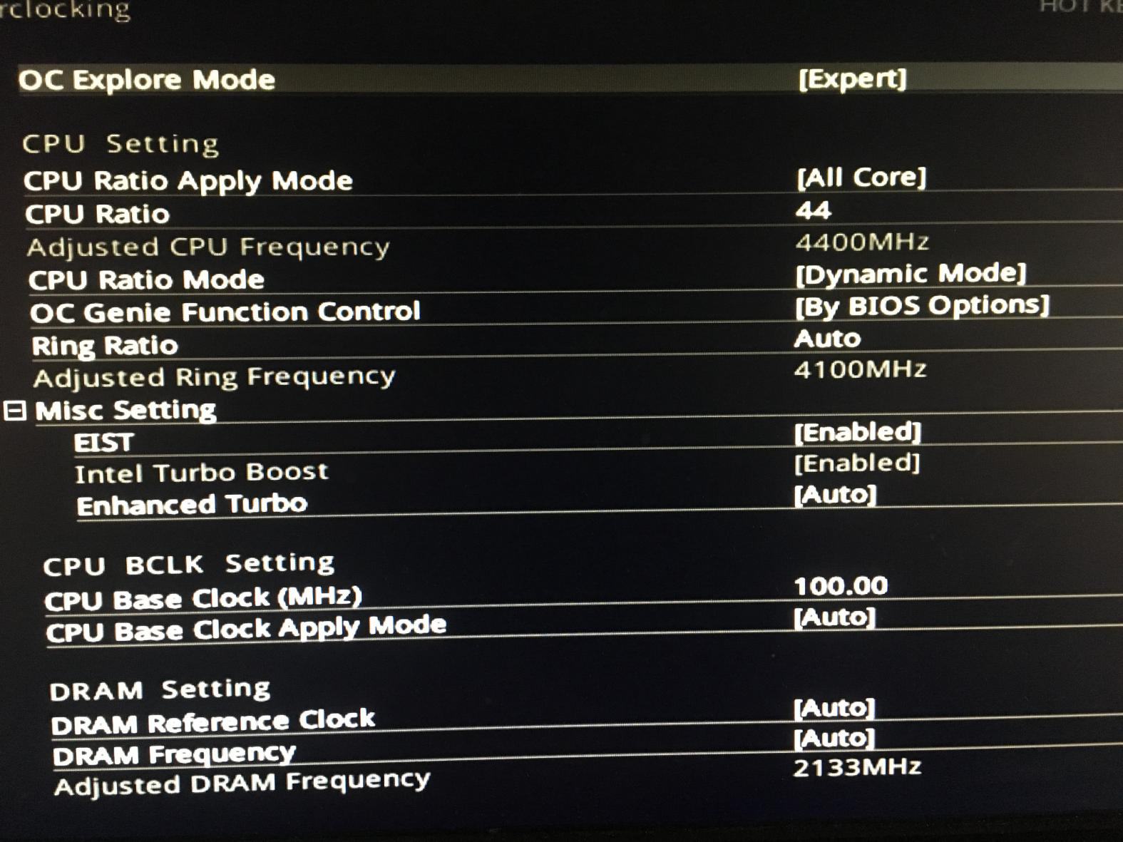

Bei mir finde ich das Powerlimit hier:
1. Anhang anzeigen 378115
2. Anhang anzeigen 378116

Power Limit kannst du bedenkenlos anheben und würde ich auch auf jeden Fall machen, da du die CPU sonst halt limitierst, was beim OC ja eher kontraproduktiv ist.
Musst halt immer auf die Temps achten. Im Bios kannst du den Lüfter vom Kühler steuern, bzw. das geht auch mit dem MSI Tool für Windows. Bei ab 4,5GHz hat mein Dark Rock Pro 2 schon gut zu ackern, dein aktueller Kühler kommt da vermutlich noch mehr ins schwitzen.
Daher würde ich per Lüftersteuerung ggf. die Lüftergeschwindigkeit erhöhen.
Den Punkt über der Markierung (auf Screenshot 2) kannst du ebenfalls auf 255W setzen.

Klasse, Danke für die Screenshots, sind abgespeichert! :)

ok. Power Limit auf 255 gesetzt:
nach dem grade Prime95 ohne Error durchlief (30min). bekomme ich nun nach 1min nen Error (übrigens wieder der gleiche kern)
Demnach reichen nun 1.275v nicht mehr für die 100% Last bei 4,4GHz. (Die ja grade noch am springen waren und jetzt auch konstant anliegen)
Da der Alpenföhn Sella ja bei dem Standard VCore von ~1.304 schon gute arbeit geleistet hat, sollte es ja demnach kein Problem sein, diese bis knapp unter die 1.3v zu erhö´hen um die 4.4GHz stabil zu bekommen. Sehe ich das richtig so ?
Also erhöhe ich nun wieder leicht die Spannung +0.010v,
bis mir Prime95 wieder keinen Error anzeigt bzw ein Kern aufhört mit diesem keine Lust auf Last Quatsch?!

Mache mal noch eben 2 BIlder vom Bios Setup und werde dann mal den 8K Custom Rún machen.
- - - Updated - - -
Hier mal mein Bios:
- - - Updated - - -
Sollte ich EIST und Enhanced Turbo vlt deaktivieren?! Bzw Enhanced Turbo von Auto auf disable?!
Enhanced Turbo ist dafür da dass unter Stock wenn der Multiplikator auf AUTO steht der Multiplikator von 42 nicht auf 40 herunter gesetzt wird und dadurch die 4,2 Ghz auch dann beibehalten werden wenn alle Kerne ausgelastet sind. Im OC macht es kein Unterschied ob es auf Auto, aktiviert oder deaktiviert steht.
Sieht laut deinen Bilder soweit alles ok aus, sofern alles stabil läuft.
Auf Bezug Powerlimit laut Bild 3 kann ich dir nichts zu sagen.
Der unterschied denn wir innerhalb von Cinemabenchmarks haben könnte daher kommen, da meine Arbeitsspeicher auch mit OC auf 3000Mhz laufen und du hier jedoch nur 2133Mhz hast.
Meine Arbeitsspeicher sind auch Original 3000Mhz OC Speicher.
- - - Updated - - -
  • Enhanced Turbo ist mit Einstellung AUTO aktiv wenn der XMP-Profil mit aktiviert wird.
  • Enhanced Turbo ist mit Einstellung AUTO deaktiviert wenn der XMP-Prifil nicht aktiviert wurde. (ist gleich wie Punkt 4!)
  • Enhanced Turbo ist mit Einstellung AKTIVIERT aktiv wenn der Multiplikator auf AUTO steht, ganz gleich ob der XMP Profil aktiviert wurde oder deaktiviert ist.
  • Enhanced Turbo DEAKTIVIERT lässt die CPU von 4,2Ghz auf 4,0 Ghz herunter Takten wenn mehr als ein Kern ausgelastet ist. Hierbei wird der Multiplikator automatisch von 42 auf 40 gesetzt.
Wenn der Multiplikator mit einer Ziffer fürs OC vergeben wird, wie zum Beispiel 42 oder höher spielt die Einstellung vom Enhanced Turbo keine Rolle mehr.
