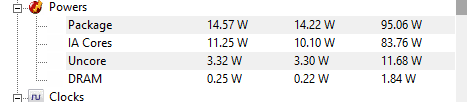

Spannung auf ~1.260v erhöht. Gleiche Kern(e) zeigte einen Error an.
das Power Package stieg von 68% auf 95%
kann es vlt sein, dass dort immer noch ein Limit ist?! und muss ich mit der Spannung immer noch höher gehen?
falls ja, werde ich wieder zurück auf die 4.2GHz gehen, die Limits erstmal wieder einstellen und dann nächste/übernächste Woche mit dem DRP3 weiter overclocken, da mir das dann unter Prime95 8K doch etwas zu heiß wird mit dem jetzigen.

Der Error kam als das Power Package an die 95.05W dran kam. Mag natürlich auch zufall gewesen sein. Habe das leider beim ersten Error nicht im Auge gehabt, was die Power anging.

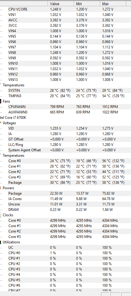

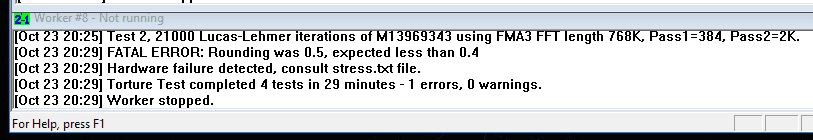

so habe bei 768k nach 29min einen Error bekommen: Rounding 0.5, expected less than 0.4
Hier mal die Bilder zu
Prime95
HWMonitor
Handelt es sich hierbei um den System Agent Offset, der bei mir laut HWMonitor mit +0.000v angegeben wird?
finde den auch nicht unter HWInfo64.
Im Bios habe ich noch nicht nachgeguckt wo ich diese finde, werde ich aber gleich machen (Kann es sein das dies der SA Wert ist?). möchte nur nix einfach erhöhen. gucke grade was ich in dem Guide und im Netz dazu finde. vlt habt ihr ja schon mal eine Idee oder Hilfestellung?! :)

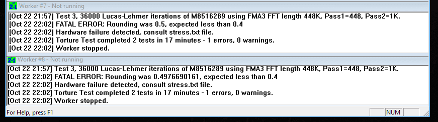

Jetzt wollte ich den Custom Run starten 8-4096k. Ich bekam einen Error bei 448k oder 8k. also habe ich 448k noch mals selektiv getestet und lief 2x passed durch. nun habe ich 8k getestet und bekam direkt nach start einen Error in Worker 7 u 8.
Wenn der Test bei 8k stoppt, was ist zu tun? muss ich hier lediglich die VCore wieder etwas anheben? meine gelesen zu haben das es sehr wahrscheinlich ist bei Errors ab 800k die VCore anzuheben, deswegen weiss ich grad nicht was zu tun ist.
da bei 1.220v eingestellt, unter Last 1.240v anliegen, zieht er sich ja den Saft den er braucht, richtig?! kann es also bei 8K auch eine anderer Herangehensweise geben?
