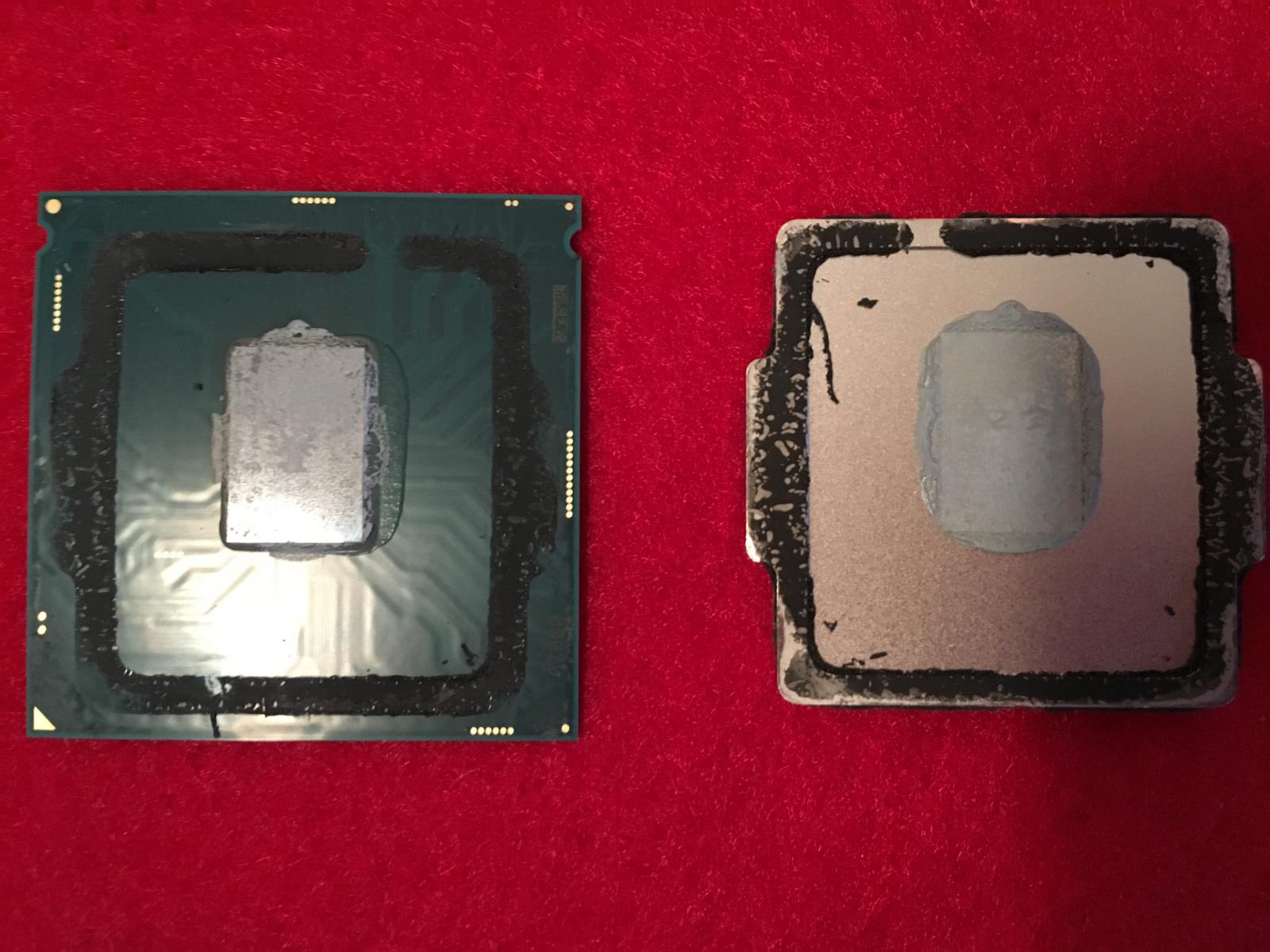

Um mich abzulenken habe ich grade schon mal meine Cpu geköpft. Erfolgreich! War das erste mal für mich, aber hat super geklappt. War sehr vorsichtig und nach 15min hatte ich den IHS in der Hand :)
Werde nun LM auftragen und ihn wieder verkleben. Dann mach ich mich wieder an den Ram ran!
- - - Updated - - -
Siehst war einfacher als man denk. :)
Das teure Tool braucht man nicht dazu.
War indertat einfacher als gedacht. Kam super in die Ecken und hab mich dann immer weiter Richtung Mitte gehebelt. Nach dem abnehmen des IHS brauchte ich aber erstmal ne kleine Kippen pause bis meine Hand nicht mehr am zittern war :d
Bei der CPU ist es nicht so gefährlich, da innen drin keine Pins oder Kontakte sind.
Bei Haswell sieht es anders aus und dort muss man diese Kontakte auch isolieren.
Ging mir aber auch nicht anders, da es auch mein erstes mal war.
Mit dem Verkleben und dem aufstreichen des Liquid verlief dann auch ganz gut.
Musste nur beim einspannen im Sockel aufpassen dass es nicht verrutscht.

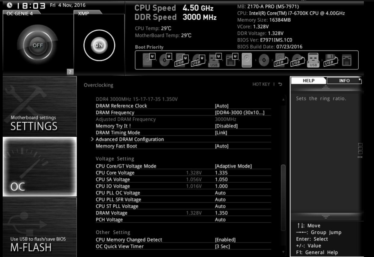

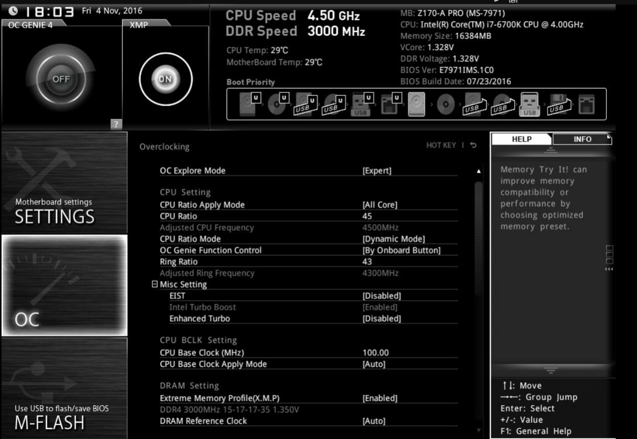

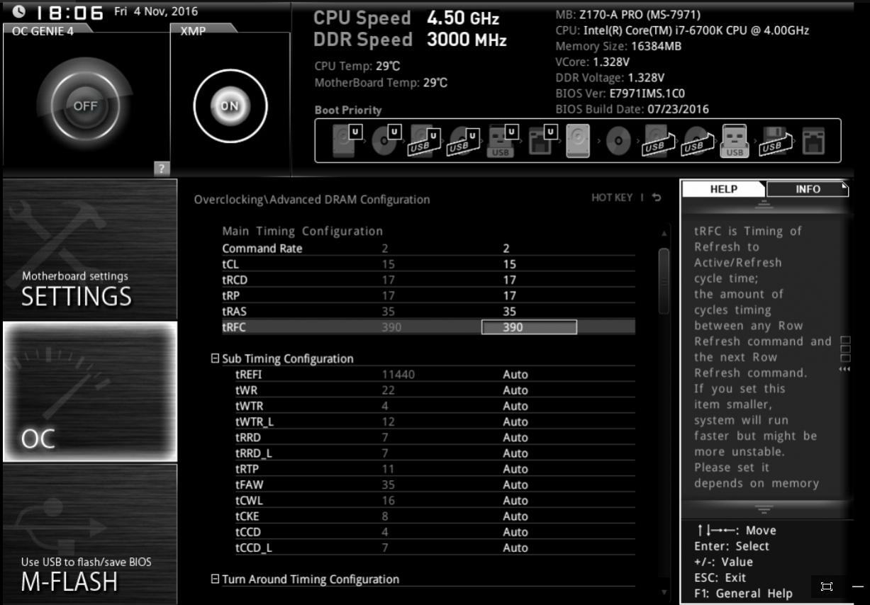

Habe jetzt mal die Ram Timings noch manuell eingefügt und die SA auf 1.050v und IO auf 1.000v gesetzt.
Ich bin aber anscheint im Bios zu blöde die Cache Voltage zu finden. Weiss auch nicht wo/wie ich die in HWInfo64 oder HWMonitor auslesen kann.
Wäre super wenn mir hier jemand auf die Sprünge helfen könnte. Danach war es möglich bei 1344K wenigstens schon mal einen kurzen Test zu durchlaufen 1xpassed. (kann es vorher also wirklich iwie mit dem Ram/SA/IO gelegen haben das die ursprüngliche VCore erst nicht mehr reichte??) Teste da nach her noch weiter! Vorher bekam ich nach 1min jedes mal n Error. Temps lagen jetzt übrigens beim 1344k 1xpassed nicht über 53°C. Aber auch das werde ich nachher weiter überprüfen wenn ich selektiv teste und dann bei Erfolg den Custom Run laufen lasse.
anbei mal Screens vom Bios.
Was mit Cache Spannung gemeint ist weiß nicht, kenne ich zumindest so von MSI oder dem Asrock nicht.
Mir ist nur der Cache Takt bekannt der am besten immer 1-3 unter dem Core Takt liegen sollte.
Mache lassen dieses sogar bei 4000Mhz stehen.
Ich stelle denn immer so 100-300Mhz darunter.
Der darf max. nur den selben Takt haben, aber nicht über den Core Takt liegen.
hab mal hin und her gegooglt aber nix dazu gefunden...
jips.. hab den bei mir auf 4100MHz und für 4.5/4.6 hab ich ihn auf 4300MHz erhöht.
