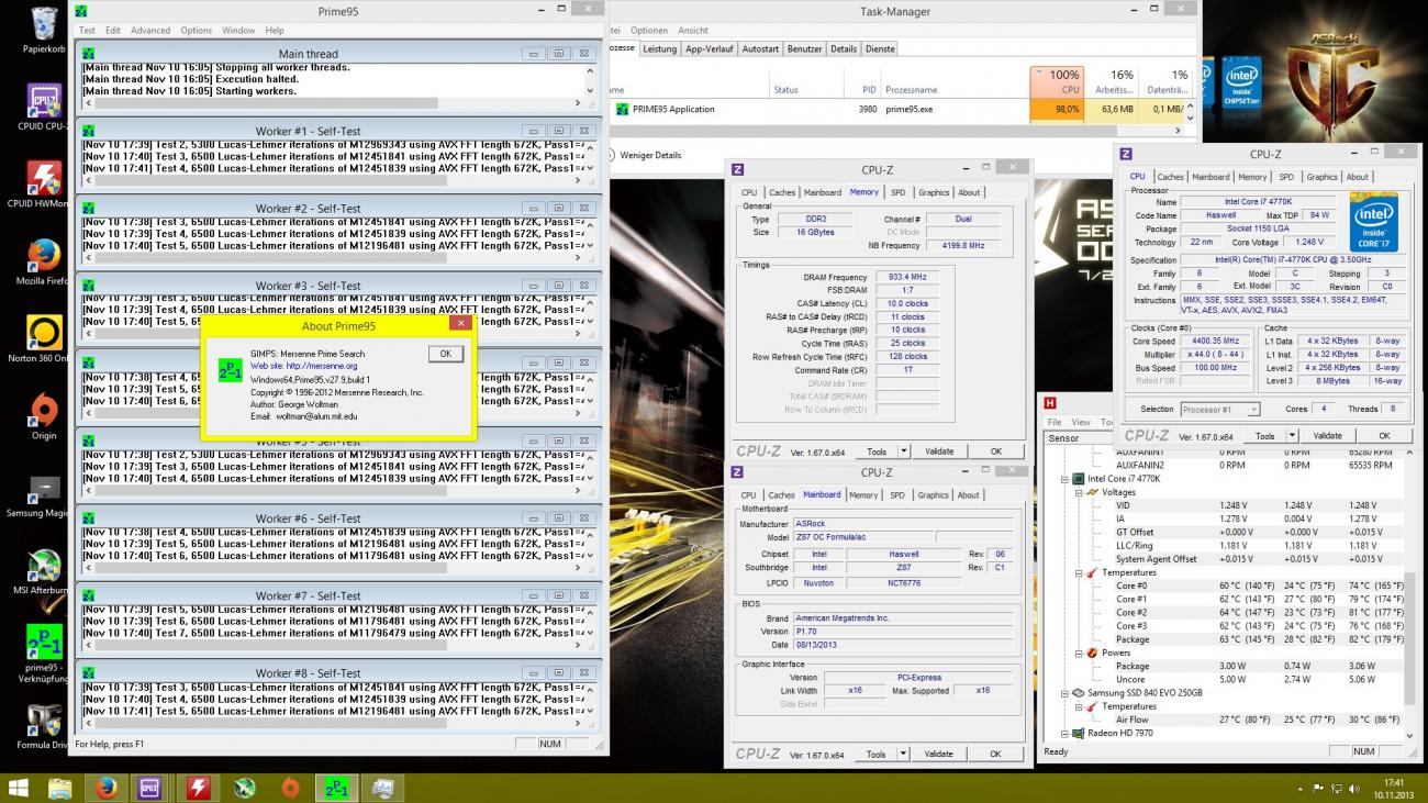

So,
eben den ersten stabilen Run mit dem Asrock OCF/ac abgeschlossen.
Wie gestern schon geschrieben,ist die Vcore gegenüber dem MPOWERMAX deutlich angestiegen. Mit dem MPOWERMAX (unten dem Bild entnehmen) liefen 4,4GHz mit 1.233V ,Uncore hierbei @ stock, VCCIN 1.800V gefixt.
Mit dem Asrock dann für 4,4GHz 1.248V bei 1.810V-VCCIN, Uncore hier 4,2GHz (musste ich hier hochziehen) mit 1.150V.
VCSSA sowie Analog/Digital mit +0.015V .
Also Vcore steigerung um gut 0.015V gegenüber dem MPOWERMAX.
Bezüglich des Uncores,auch hier musste ich gegenüber dem MPOWERMAX die Voltage um 0.012V anheben.
Insgesammt also,vom ocen her ist das OCF/ac für mich enttäuschend. Auch hierfür gibt's ein Bild .
Gruß
