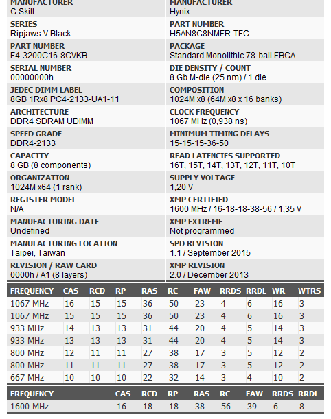

@aerotracks: Besten Dank! Ja genau diese Riegel. Laut Typhoon Burner ist es B-Die.
Ich teste mal mit deinen Vorschlägen.
Aktuell war ich bei 3466 mit CL16 und 1T, was ganz entspannt bei 1.3V lief.

Na dann, gib ihnen :bigok: Wenn du in dem Bin B-Die erwischt hast, hattest du großes Glück.
Du kannst die VDIMM auf 1.45-1.5V setzen, dann sind die happy :xmas:

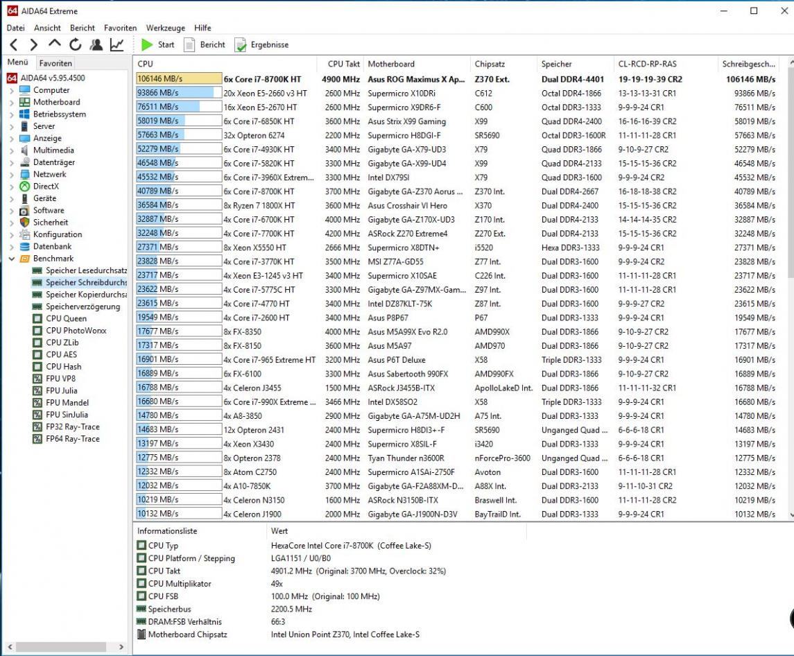

Das kommt bei mir im Geekbench 4 raus mit 5200 / RAM@4266:
Nach dem Tool bringen die weiter reduzierten Subs schon was, ähnlich Aida, da sehe ich auch Verbesserungen.

Die AIDA Werte finde ich jetzt noch etwas wenig, wenn ich sehe was ihr teilweise habt ;)
Hier meine Bios Settings:
Die Werte sind ok für 4200. Mit schnellerem Cache kann man idR etwas Lesegeschwindigkeit herausholen.
