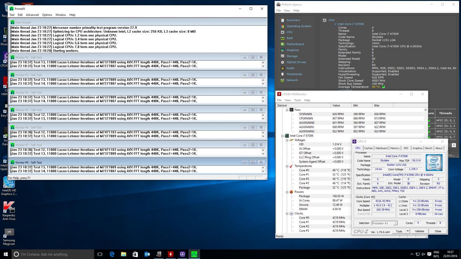

Prime95: unknown Intel
Mit Prime95 v279 , i7-6700K und Maximus VIII Ranger become ich mit Bios 1402 folgende Meldung in Prime95:
"Unknown Intel"
Mit dem vorherigen Bios 1102 den ich hatte kam die Meldung nicht. Wurde dann als i3/i5/i7 erkannt.
Muss ich das Problem beheben? Wenn ja, wie? Oder kann ich die Meldung ignorieren und weitermachen?
Ich kann es noch nicht genau deuten, denke aber vc bzw eine Nebenspannung falsch.
"Unknown Intel"
kommt ab und zu mal vor aber ändert wol nix. Kannst Prime nochmal neu starten dann steht oft wieder richtig da
