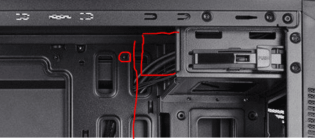

denke werde zum Corsair Carbide 88R greifen... und gleich das Gene mit dazu :P werde einfach nicht Warm mit den MSI UEFI #kotz
Pass auf die Laufwerkstiefe auf... beim sehr ähnlichen aber etwas kürzeren Thermaltake Versa H15 ist mir das schon mit Full mATX Boards zum Verhängnis geworden... da ist jetzt ein Asrock B150M Combo-G drinne...
hier mal das Bild wo es im 88er eng weden könnte?!
Bin auf dein Ergebnis gespannt!
ansonsten TJ08-E :)
