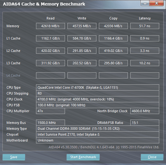

Bei mir läufts jetzt auch. Hab meinen geköpft und siehe da 25K - 30K kühler!
So läuft er jetzt auch mit 4,7GHz stabil und bei ca 70°C während Linx läuft (Aida - Asus AI ist immer ca 10 K drunter)
@digg
kommen deine krassen L1-L3 Cache Werte vom RAM OC?
Du hast auch die G.Skill Ripjaw 4 3000 drin oder?
Keine Ahnung, ob die jetzt besonders gut sind. Aber ich ziehe in der Regel mit dem CPU Takt noch den Cachetakt hoch auf gleiche Höhe oder eine Stufe niedriger (je nach Anwendung). Das gibt zb. auch bei MaxxMEM nen Schub. Und die Subtimings sind schärfer eingestellt als das XMP Profil, welches aber auch schon nicht schlecht ist.
Hab den Cachetakt auch auf 46 erhöht, aber an den Werten in Aida ändert sich nichts.
Sonst hab ich das XMP Profil aktiv und tRFC von 390 auf 320 verringert. Aber an deine Werte komme ich bei beim RAM und Cache bei weitem nicht ran
Hast du den selben Speicher? RipJaws 4 F4-3000C15D-8GRK
Speicher ist in Bank 2+4 und so läuft er problemlos mit 1.395v.
Hab gestern noch paar benchmarks mit 3333CL14 durchlaufen lassen. Bin mit dem Speicher eigtl. ganz zufrieden. Aber ich weiß nicht genau, wieviel besser es geht. :)
Ja, scheint das selbe Modell zu sein. CPU-Z zeigt hier auch kein D an.

Vielen Dank, dann wird das RAM OC das nächste Projekt :d
Hast du noch eine Idee warum Cache nicht schneller wird?
@digg deine Werte gehen bei mir schon mal nicht xD
Glückwunsch zu dem Silicon Lottery win :d
Hm mal abwarten. ;) Vllt hast du auch nur Pech und ein nicht so gutmütiges Kit erwischt. Du gibst schon mehr Vdimm und VCCIO/VCCSA?
