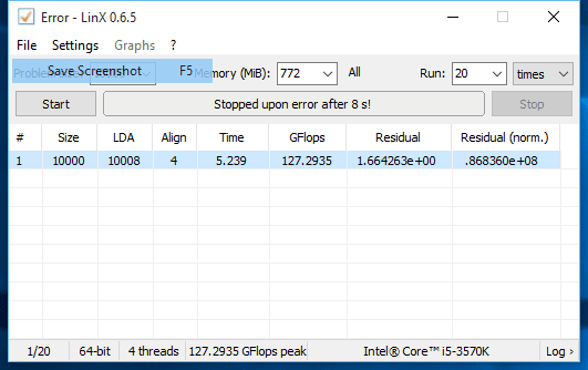

hab das pack grade auf 1155 Sys probiert und da hauts mir auch sofort nach 8 Sekunden einen Fehler hin, obwohl die Kiste sonst mit LinX stabil ist....;)
