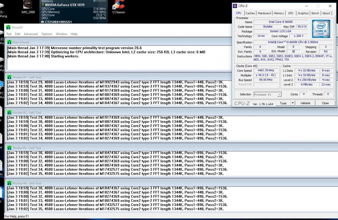

ich hab jetzt LLC 3
lief jetzt auch über ne Stunde Prime95 - 1344k
idle 1,232 V
last 1,216-1,200V

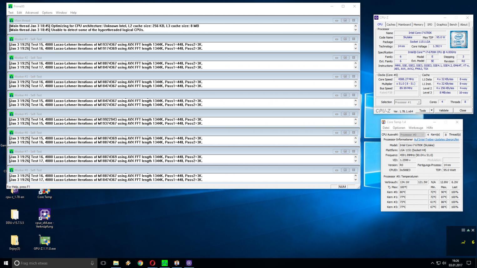

So sieht es jetzt bei mir aus. Prime läuft und läuft und läuft schon seit 45 Minuten stabil.
Und meine CPU nenne ich mal eine krücke :d
Für 90Mhz mehr muss ich über 1,4V gehen.

@Morpheus600
Das sind meine Werte bei 4,6Ghz und nur 1,232v.
Mit meinem Asrock habe ich Offset von 140mv und Stufe4 voreingestellt.
In diesem Test habe ich jetzt aber nur 1344k mit nur 15min laufen lassen.
Ich habe aber dieses OC vor Monate auch mit Custom Run und LinX auf Stabilität getestet.

Wow, unter 1,2 Vcore für 4,5GHZ
last 1,200V-1,216V @ 4,5 GHz
also nicht unter 1,200V
vergiss nicht - ich hab nur ein i5-6600k

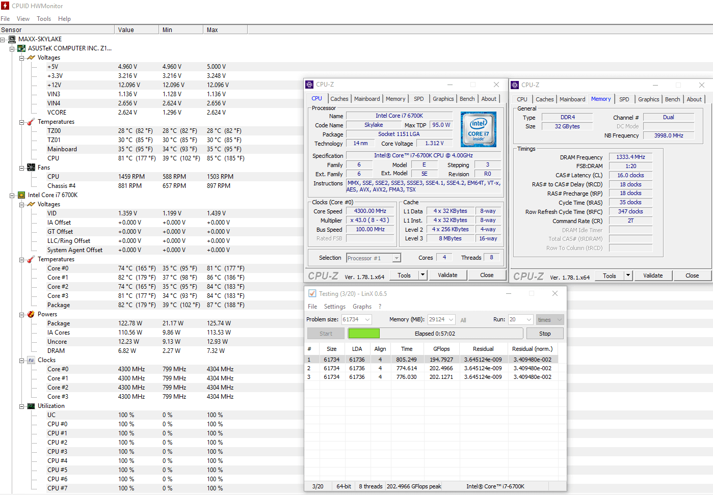

Mit 1,30 Vcore im Bios und unter Last 1,312 Vcore unter Last schafft die CPU den Prime-Test (1344) für 20 Minuten ohne Probleme!
@IICARUS LineX ist mir neu - habs mal angeworfen - Screenshot anbei!
In seltenen Fällen ging die Vcore auf 1,296 unter Vollast runter!
Was sagt mir das? Alles OK? Oder LLC auf 5 erhöhen?
Bei Asus ist es etwas feiner abgestuft, daher kannst du es gerne auch mit der Stufe 5 versuchen.
Nimm aber lieber mal die Version 0.6.9 vom LinX: LinX v0.6.9 (2017.0.011)

OK, danke! Ich starte mal mit dieser Version einen neuen Versuch auf selbem Setting! Wie kann man denn die Fehlermeldungen interpretieren?
Hab auf die schnelle keine Seite gefunden, welche die Fehler interpretiert. zB. liegt es an der CPU/RAM,..?
OK, kenn mich ja Nüsse mit den Ergebnis aus! Dann ists gut und es ist auch keine LLC-Erhöhung notwendig! Werde morgen mal ausgiebiger laufen lassen, für den Kurztest war es ja mal OK und aussagekräftig.
Jetzt bleibt die Frage, wenn er 1,25 für 4,2 GHZ und 1,31 Core (Idle 1,296) für 4,3 GHZ braucht - was die CPU dann erst mit 4,4 GHZ will!
Puuhhh!
In LinX werden auf deinem Bild nur die Durchläufe aufgelistet.
Solange keine Fehler innerhalb von Windows durch abstürzte oder irgendwelche Programme die sich verabschieden passieren und der Grüne Balken noch vorhanden ist und weiter läuft ist alles gut.
