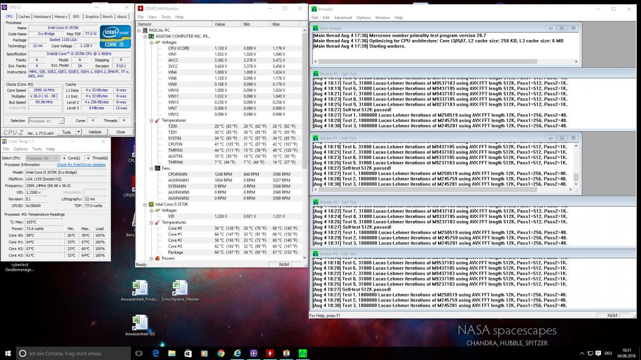

Da muss ich mich mit meiner CPU glücklich schätzen, denn mit meinem OCF Board bekomme ich 4,5 GHz mit nur 1,186v am laufen.
Habe sie aber trotzdem mit 1,200v (prime95) sicherheitshalber am laufen, was real in Spielen dann bis zu 1,232v betragen kann.
Selbst 4,7GHz kann ich noch mit nur 1,312v betreiben.
Allerdings musste ich um LinX stabil durch laufen zu können hier auf 1,348v hoch gehen.
Mit Prime95 lief es jedoch mit nur 1,312v.
Meine Corsair 3000MHz Speicher machen mittels XMP Profil egal mit welchem Takt die CPU läuft keinerlei Probleme.
Das war aber bei mir auch zuvor mit dem MSI Board so.
Nur die 4,8 GHz bekomme ich unter 1,400v nicht mehr am laufen und so nutze ich bei mir nur zwischen 4,2-4,7GHz.
