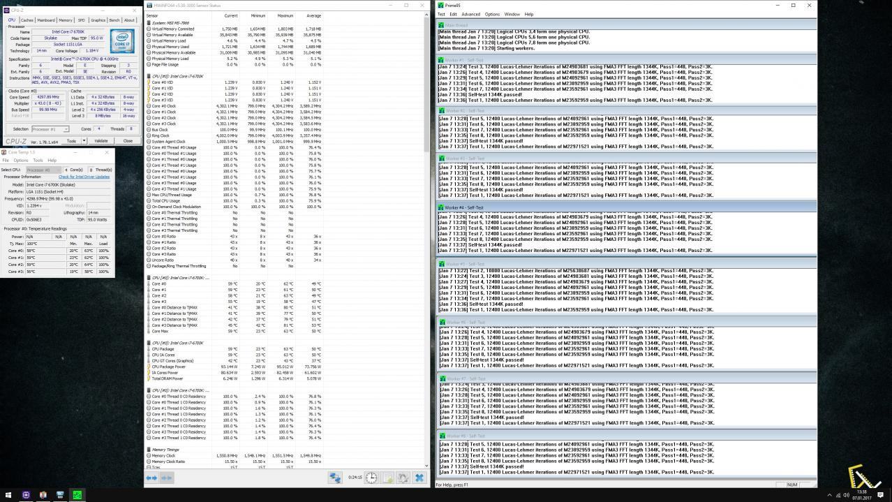

Die aktuellste Prime version. Mach ich dann.
OK....die heizt der CPU mehr ein. IdR wird Version 27.9 genutzt.
Dann natürlich richtig einstellen und Test "Custom" und Häkchen bei "RunFFT´s" und bei Min- und Max FFT size dann 1344 einstellen.
Damit lotest du die Stabilität mit eingestellter VCore aus.
Jep wurde so gemacht. Screenshot folgt demnächst.
- - - Updated - - -
schwer zu erkennen....sind das 1,184 Volt ?
Wenn ja...geht da noch mehr....VCore bei der Temperatur kann auch bis 1,312 Volt hochgeholt werden bei Bedarf bei z.B. 4,5 oder mehr GHz
mach nen Sreen in dieser art wegen dem Cachetakt.
https://abload.de/image.php?img=202_2153_5000_lm_1344yfqpk.png
Die VCore ist bei dem HWinfo Screen nicht zu erkennen.
Ring (uncore) Glock hast ja auf 4000 Mhz gelassen.
Ja, das sind 1,184 V! Das mehr geht, glaube ich auch. Ich will aber die Temps (auch an wärmeren Tagen) im Griff haben und den Verbrauch nich unnötig hoch treiben. Vcore vom HWinfo: Current: 1,239V Max: 1,240V. Ja, Uncore ist auf 4,0 GHz. Habe die Leistung mit Cinebench 15 (959 und 187) und 11,5 (10,43/2,11) Firestrike (16081/Physics14021), Firestrike Extreme(8185/Physics: 14033) und Firestrike Ultra(4408/Physics: 14013) grob gemessen und bin sehr zufrieden.
schon geköpft die CPU ?
Wären wieder 10 - 15 °C Verbesserung drin
Das ist VID und VID ist nicht gleich die Spannung die anliegt. :)
Siehe: Die VID bei Intel-CPUs - Mythos oder Stunde der Wahrheit?
Innerhalb CPU-Z wird dir die richtige anliegende Spannung als VCore angezeigt.
Das wird dir ggf. auch mit HWMonitor angezeigt oder in HWInfo an andere Position was im Bild nicht mehr zu sehen ist.
Zudem kannst du nicht ausgehen dass dein System jetzt mit nur 15min @ 1344k mit dieser Spannung stabil laufen wird.
Um dass ganze weiter testen zu können müsstest du schon ein Custom Run mit mindestens 1-2 Stunden machen.
Schneller geht es sogar mit LinX.
Mit LinX muss Memory ALL ausgewählt sein und 20 Durchläufe.
Meine Erfahrung hat hier gezeigt dass wenn es den Anschein hat dass es mit Prime95 stabil läuft LinX doch noch ein paar mv mehr haben möchte.
Daher wird es wahrscheinlicher sein dass was mit LinX stabil läuft, auch mit Prime95 stabil laufen wird.
Beispiel... ich bekomme 4,8 GHz auch mit nur 1,360v mit 1344K 15min durch.
Jedoch läuft es mit dem Custom Run und mit LinX mit dieser Spannung doch nicht stabil.
Für Benchmarks kann man hier ggf. solche Kompromisse eingehen wenn es nicht ganz 100% stabil laufen sollte, aber nicht mit 24/7 Betrieb, da es hier passieren kann dass dein Spiel abstürzen oder sonstige Fehler verursachen kann.
