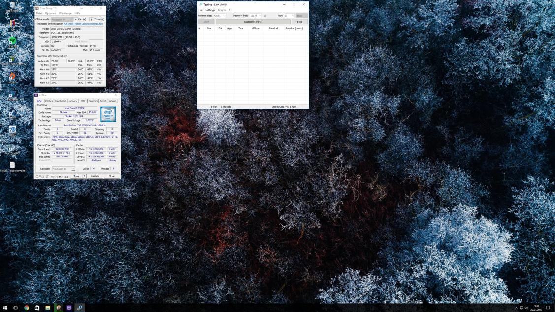

Ich habe gerade die ältere Version am Laufen und dort passiert irgendwie nichts.. läuft seit einer viertel Stunde und habe 0 Auslastung
Jetzt müsste er gehen, sorry. Jep, genau die Version ist es.
Ich glaube ich habe eine Skylake Perle erwischt.. 0 Prozent Auslastung noch nach 25 Minute.. Ich glaube die sollte ich in den MP setzen!
... was mache ich falsch :d
