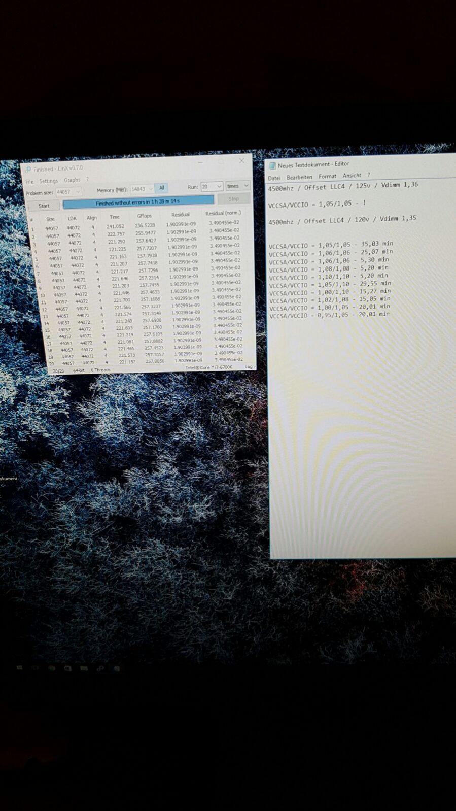

Wie klein ist eigentlich der Bereich der Nebenspannungen, in dem es perfekt läuft?
Also ich habe LinX ja nun stabil bekommen mit 4,5ghz 1.216v. Allerdings bin ich damit noch nicht da wo ich hin will, denn Prime läuft ja bei 1,186v.
Die 1,216v liefen mit SA/IO 1,05 durch.
Nun wurden die Nebenspannungen wohl durch die höhere vcore gedeckelt, da 1,20v nicht liefen. Ich habe nun also SA auf 1,10v gesetzt und IO auf 1,05 gelassen. Das lief schon besser aber halt noch nicht durch. 1.10v auf beiden lief auch relativ gut aber nur zwischen 10-15 Runs. In Richtung 1,15v bin ich dann wieder auf 5 Runs zurück gefallen.
(Wir sprechen nach wie vor von Nebenspannungen.)
Also Taste ich mich im Bereich von 1,05-1,10 voran.. 1.08 lief nun 17 Runs...
Da ist einfach nur noch das gewisse Gespür angesagt.
Da die sehr gut geschätzten 1.10V synchron schon 15 Loops durchhielten, würde an diesen Werten erst mal festhalten und schauen, ob mehr Vdimm oder mehr Vcore nötig ist.
Ich denke es fehlt einfach noch ein Tick Vdimm. Ob mehr Vcore oder gar weniger geht, sollte man schnell herausfinden.

Ich habe LinX noch um 10mv stabiler bekommen und ab da wo es instabil wurde etwas mit den Nebenspannungen getüftelt.
Ich habe neben die Spannungen notiert wie lange LinX lief und nutze nun die Nebenspannung für die Vcore die stabil läuft. Mehr geht nicht. Bei Prime habe ich ein Offset von 105 und bei LinX 125.
Ergeben tut das bei Prime schwankende 1,186-1,20v (mehr Richtung 1,2v) und bei LinX schwankende 1,2v bis 1,216v (mehr Richtung 1,2v)

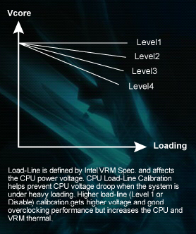

Irgendwie verhält sich das ASRock Extreme6 merkwürdig mit Offset und LLC.
Ohne LLC also Level 4: Ein Offset von +140 ergibt unter Vollast eine Vcore von 1,232V.
Ohne große CPU-Last bzw. bei Lastwechsel liegen da auch mal max. ~1.3xV an.
Mit LLC Level 3: Hier ergibt gerade einmal ein Offset von +60 unter Vollast eine Vcore von 1,232V.
Ohne große CPU-Last bzw. bei Lastwechsel liegen aber gerade einmal max. 1,248V an.
Sieht für mich so aus als entspricht LLC Level 3 im Offset-Mode praktisch schon 100% Loadline Calibration?
Das ist korrekt so, hat was mit LLC zu tun.
Ich betreibe meine 4,5Ghz mit Stufe 3 und nur 100mv Offset.
Denn damit habe ich zwar die selbe Spannung unter Last(LinX), aber die Spannung mit Lastwechsel liegt dann niedriger als mit Stufe 4 und 130mv Offset.
Als ich meine 4,8Ghz als Test hatte, musste ich sogar die Stufe 2 nehmen, damit im Lastwechsel die 1,392v nicht überschritten wurde.
Denn mit Stufe 3 kam ich bis 1,440v und mit Stufe 4 sogar fast auf 1,500v.
Natürlich würde sich dann dieser Takt mit Stufe 2 und der hohen Spannung nicht für ein Dauerbetrieb eignen.
Nee denke eben nicht. Erst mit Level 1 oder 2 wäre dieses Verhalten so "korrekt".
Aber hier gibt es schon mit Level 3 anscheinend so gut wie keinen Vdroop mehr. Gegenüber Level 4 kann ich mit Level 3 80mv Offset einsparen, was ja bald fast der normalen Intel Loadline entspricht.
Dann hast du das Prinzip von LLC noch nicht verstanden.
Es geht nicht darum näher an die Festspannung im Bios zu kommen, sondern um den Spannungsbereich im Lastwechsel entsprechend entgegen zu wirken oder besser zu bestimmen.
Lese dir dazu erneut mein Beitrag durch.
Sorry IICARUS, aber es scheint eher als hättest du das Thema LLC noch nicht 100% verstanden.
Es geht nicht darum näher an die Festspannung im Bios zu kommen.
Doch, genau darum geht es. 100% LLC heißt VCore im UEFI = VCore im Windows unter Idle = VCore unter Windows Last. Vdrop und Vdroop werden vollständig eliminiert. Bei meinem OCF gibt es diesen "perfekten" Zustand aber nicht. LLC 1 hat eine leicht negative Loadline, also keinen Vdrop sondern eine unter Last steigende VCore und LLC 2 hat noch einen relativ kleinen Vdroop.

Was ich primär zum Ausdruck bringen wollte ist, dass es zwar mit LLC auf den ersten Blick so aussieht als würde man VCore sparen/keine hohe Spannung beim Lastenwechsel mehr anliegen haben, aber im Prinzip ist das ein Trugschluss, da man eben die Spannungsspitzen in CPU-Z gar nicht sehen kann.
Hier ein Beispiel (ohne Offset, da man beim Offset den Vdrop/VOffset nicht so klar erkennen kann):
1) Du stellst mit LLC 5 im UEFI 1,5V ein, hast dann beim Booten auch 1,48V (Vdrop) anliegen und später in Prime 1,39V (Vdroop). Sieht auf den ersten Blick ungesund aus (1,48-1,5V beim Booten ist schon hoch, uiuiui), ist aber nicht problematisch, da ohne Last noch wenig Strom fließt und die CPU damit kaum beansprucht wird. Die Spannungspitzen (unsichtbar!) gehen dabei aber auch nur bis zu den eingestellten 1,5V im UEFI:
(Die UEFI VCore ist in der Skizze die "CPU VID", die zwar in dem Beispiel nur bei 1,25V ist... was nicht ganz zum Beispiel passt, aber es ist immer besser das anhand einer Skizze nochmal sehen zu können).
2) Stellst du dagegen mit LLC 2 im UEFI 1,4V ein, hast du beim Booten auch nur 1,395V anliegen und auch bei Prime geht die Spannung dann nur auf die 1,39V runter. Man könnte also denken dass das "gesünder" für die CPU ist, da wir ja nun nicht mehr auf 1,5V kommen, richtig? Genau das ist aber eben FALSCH, denn nun wirst du Spannungsspitzen (in CPU-Z unsichtbar!) bis weit über die 1,5V haben, die du bei LLC 5 hattest.
Das ist der Punkt, der zugegebenermaßen auch schwer zu verstehen ist, da man es in CPU-Z eben nicht sehen kann und 90% der Leute, die sich nicht ins Thema einlesen, daher davon ausgehen dass eine höhere LLC dann viel gesünder für die CPU ist (da in CPU-Z zu jedem Zeitpunkt - egal ob viel Last oder wenig Last bzw. beim Lastenwechsel, ein niedrigerer Wert angezeigt wird).
Dennoch hat LLC natürlich seine Daseinsberechtigung, gerade beim Lastenwechsel kann auch der Moment des Vdroops dann genau der Moment sein, in dem der Stresstest oder Benchmark dann crasht. Dies verhindert LLC natürlich dann effektiv (da es keinen Vdroop mehr gibt). Ergo... LLC kann sinnvoll sein und wird auch die CPUs nicht in unmittelbarer Zukunft zerstören (trotz unsichtbarer Spannungsspitzen), aber man sollte LLC aus den richtigen Gründen nutzen (und nicht nur weil es in CPU-Z auf den ersten Blick besser aussieht). Denn auch eine VCore von 1,5V im Idle oder bei Teillast ist ebenfalls nicht ungesund und wird die CPU auch nicht so schnell (bzw. langfristig betrachtet sogar eher weniger schnell) töten ;)
P.S: Nur unter Last sollte die VCore dann natürlich nicht mehr weit über 1,4V sein ;)
