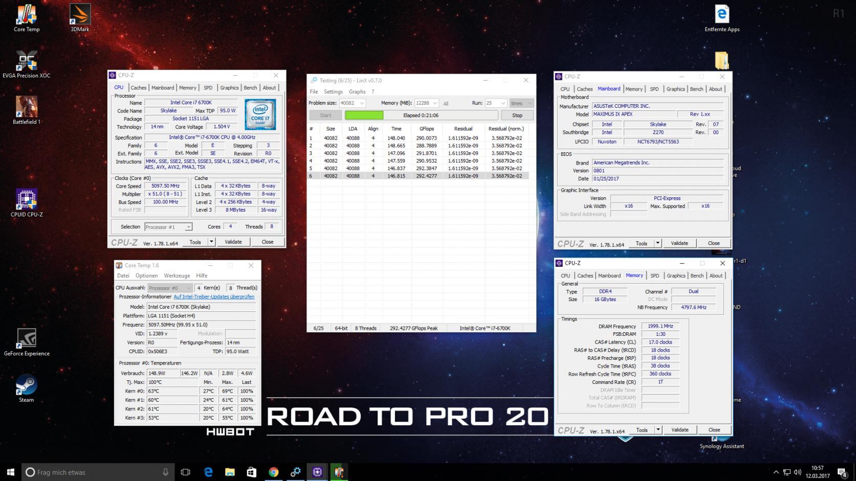

kleine Linx quaelerei :-)
nach 20min reicht das aber auch und sollte stabil sein.
Das würde ich nicht sagen, hatte schon 16 Durchläufe von 20 durch wo dann erst ein Fehler auftauchte und der Test abgebrochen wurde.
Aber auch mit >1.5v :)
wollte die quälerei nicht ausufern lassen.
