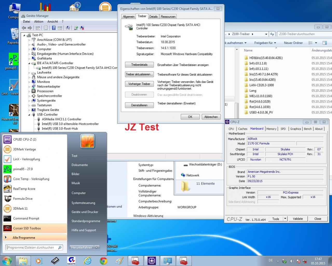

@ralle_h
Bin am hin+her Testen, kann kein Problem z.Z. erkennen :-/
Im Screen meine Treiber...
Hast du auch den Intel RST drauf? Sehe das Symbol nicht bei dir in der Taskleiste unten rechts
