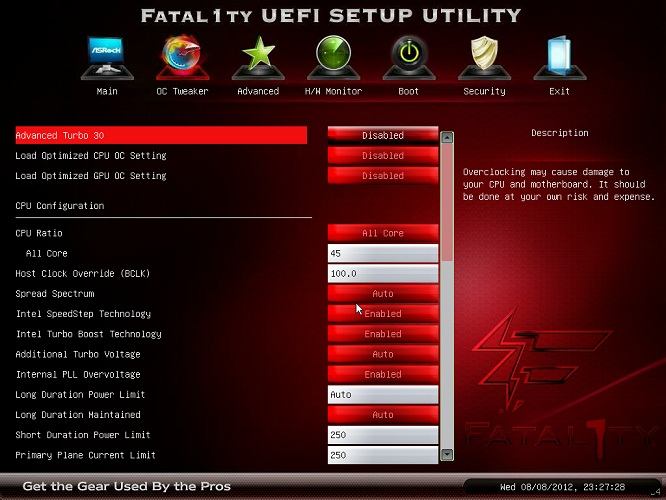

klappt, hab beide limits mal auf 250 gesetzt, ist das ein normaler wert? hab ka :s
Welcher Untersatz?
Current Limits braucht man nicht anfassen.
Short und Long Powerlimits reicht und die kann man ruhig hoch wählen, die CPU nimmt sich nur was sie braucht.

Turbo power limit und core current limit hab ich zur auswahl

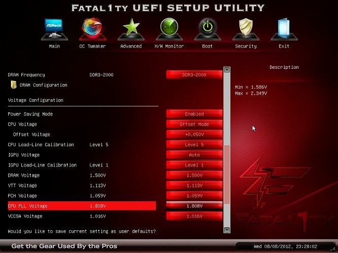

Was soll sich denn hier verändert haben ?! :hmm:
Viel zu hohe VCCSA - 0,92v
VTT auch mal @ 1,05v stellen
PLL Overvoltage deaktivieren, brauchst du erst ab ca. 4,8Ghz
Ram settings ?
wie hier mit anderen teilweise umgesprungen wird aber lassen wir das...

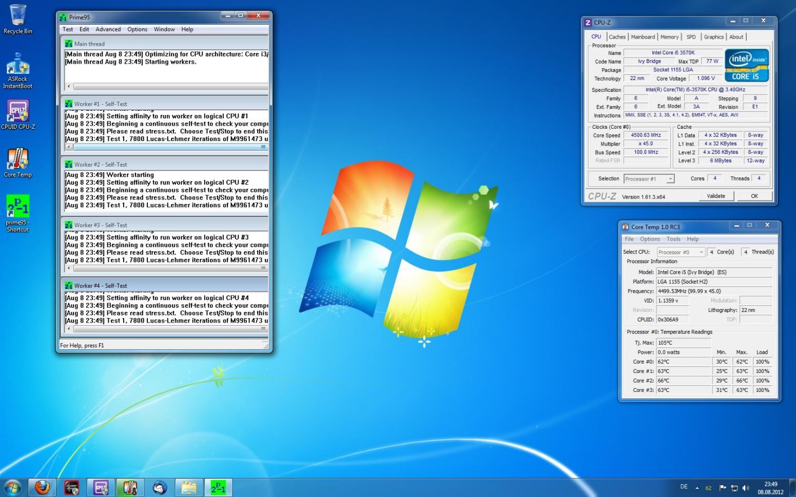

bilder sagen mehr als tausend worte... 1.096 oder 1.1359 ;) bios einstellungen hab ich ja schon gepostet. es tut mir ja so verdammt leid dass ich beim w3520 aufgehört habe zu übertakten und bei den neuen cpus erst durchsteigen muss. aber irgenwo ist es komisch dass ich auf einmal nciht mehr einstellen kann wieviel volt die cpu bekommen soll. das wäre dem entsprechend mein problem.
kann ich soweit einstellen ja. wollte ja nur mal loswerden dass ich gerne testen würde wenn ich die kleine heiße mal ordentlich kühlen könnte. boah langsam wird spät aber macht ja nix wenn ich bei der xenapp schulung einpenne wenn ich das eh schon alles weis.
Meine settings gesehen auf seite 4 post nr. 56 ?!
Die vcore stellst du über den offset ein (ganz rechtes bild meiner settings)

die spannende frage ist für mich immernoch, welcher wert stimmt denn jetzt coretemp oder cpu-z. bei der einen cpu ist es coretemp, dann ist es wieder cpu-z.
seite 3 ;)
bzgl. f-stream: die passen zu den cpu-z spannungen
post #3300
auch mit screens. wie ich schon sagte, ist mein kühler noch nicht da also schau ich erst garnicht wie warm das ding wird.
achso :d
coretemp = vcore
cpu-z = vcore
f-stream = vcore
und, dass ich diesen wert im uefi nirgens wirklich so eingestellt habe ;)
hmm asus maximus formula s.o sammelthread ist noch ein screen von meinm e8400 mit 8,5+500fsb drin. die vcore dort habe ich exakt so im bios eingestellt. beim w3520 auf meinem 1366 bloodrage war es auch so und opteron, barton usw :lol:
aber ich geh jetzt schonmal davon aus dass ich solange hin und her machen muss bis ich die vcore so habe wie ich sie möchte, also nicht wirklich exakt einstellen kann. verändert sich ja auch mit jedem + - 1 multi
so, muss morgen früh raus aber kann ja bei der XenApp schulung noch ausschlafen dann kann man sich ja gerne über keine ahnung was weiterstreiten.
es ging die ganze zeit um die vcore, spannung dir unter last am prozessor anliegt.
Coretemp zeigt Dir keine "anliegende" Spannung an, sondern die für den derzeitungen Lastzustand gültige VID (scpuspezielle optimale Spannung).
Nach der VID richtet sich der basiswert, den das Board gibt. Wenn Du im UEFI den Multi änderst, solltest Du dana nochmal neu ins UEFI booten, um
die Vcore zu aktualisieren. Erst dann kannst Du zuverlässig abschätzen, wieviel Du +/- im Offset geben willst.
Sowohl im Offset als auch bei fixer Vcore spielt dann noch die Wirkungsstufe der LLC eine Rolle, welche Vcore Dir unter CPU-Z angezeigt wird.
Über F-Stream solltest Du die im UEFI eingestellten Werte verfolgen und beeinflussen können.
Mal so ganz grob, Details mal ergoggeln (Loadline Calibration, dynamische VID).
