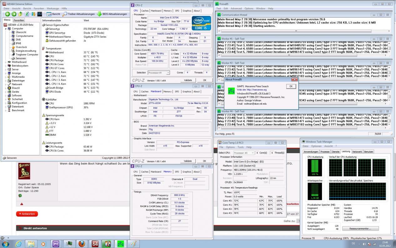

Hier mal 5050Mhz mehr geht wohl nicht, weil ein Kern zu heiss wird.
Wahnsinn!!!
