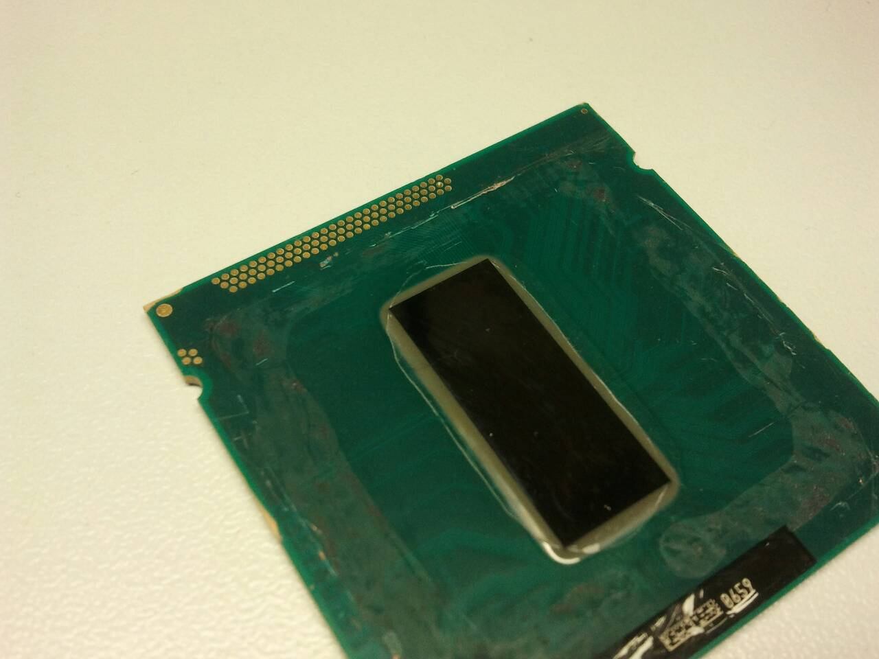

Hallo zusammen,
mein erster Köpf-Versuch ist mächtig in die Hose gegangen, weil ich den HS mit einem Cutter entfernen wollte. Ergebnis von dem ganzen war der Fehlercode 55. Mit dem zweiten RAM Channel geht es zum Glück noch.
Jetzt habe ich den HS mit einer Rasierklinge entfernt und hab gleich mal den Schnitt entdeckt, der den Fehler vermutlich auslöst.
Wenn mir jetzt noch jemand sagen könnte wie ich die Stelle verarzten kann, wäre ich happy. Ich hab die Stelle schon ab isoliert, aber das war nicht das Richtige..
@Beitrag vor mir: Ich habe auch eine H920, wenn du willst kann ich das mal ausprobieren, ob der Kühler geköpft hält. Ich mach bei mir den HS aber wieder drauf.
