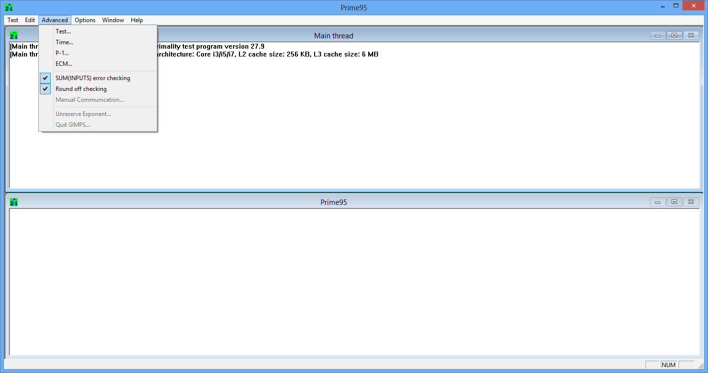

Kurze Zwischenfrage:
Nutzt ihr ihr eigentlich "SUM(INPUTS) error checking" und "Round off checking" bei Prime95?
Unter Advanced zwei Häkchen setzen, Prime95 vollständig beenden und wieder starten.
"Round off checking" sollte zwar bei einem Torture Test aktiviert sein, auch wenn kein Häkchen davor steht, bei "SUM(INPUTS) error checking" bin ich mir aber nicht sicher.
Dann würde Prime95 Instabilität schneller aufdecken und die VCore für Prime95-stabil wäre wieder näher an WHEA-stabil.
Ich würde ja selbst testen, habe aber "nur" Sandy Bridge, der ja keine WHEA-Fehler produziert.
Einfach ein Setting, das Prime95 gerade so übersteht, aber WHEA-Fehler produziert, mit den obigen Einstellungen überprüfen. Läuft Prime95 dann immer noch so stabil?
MfG, Dionysos
