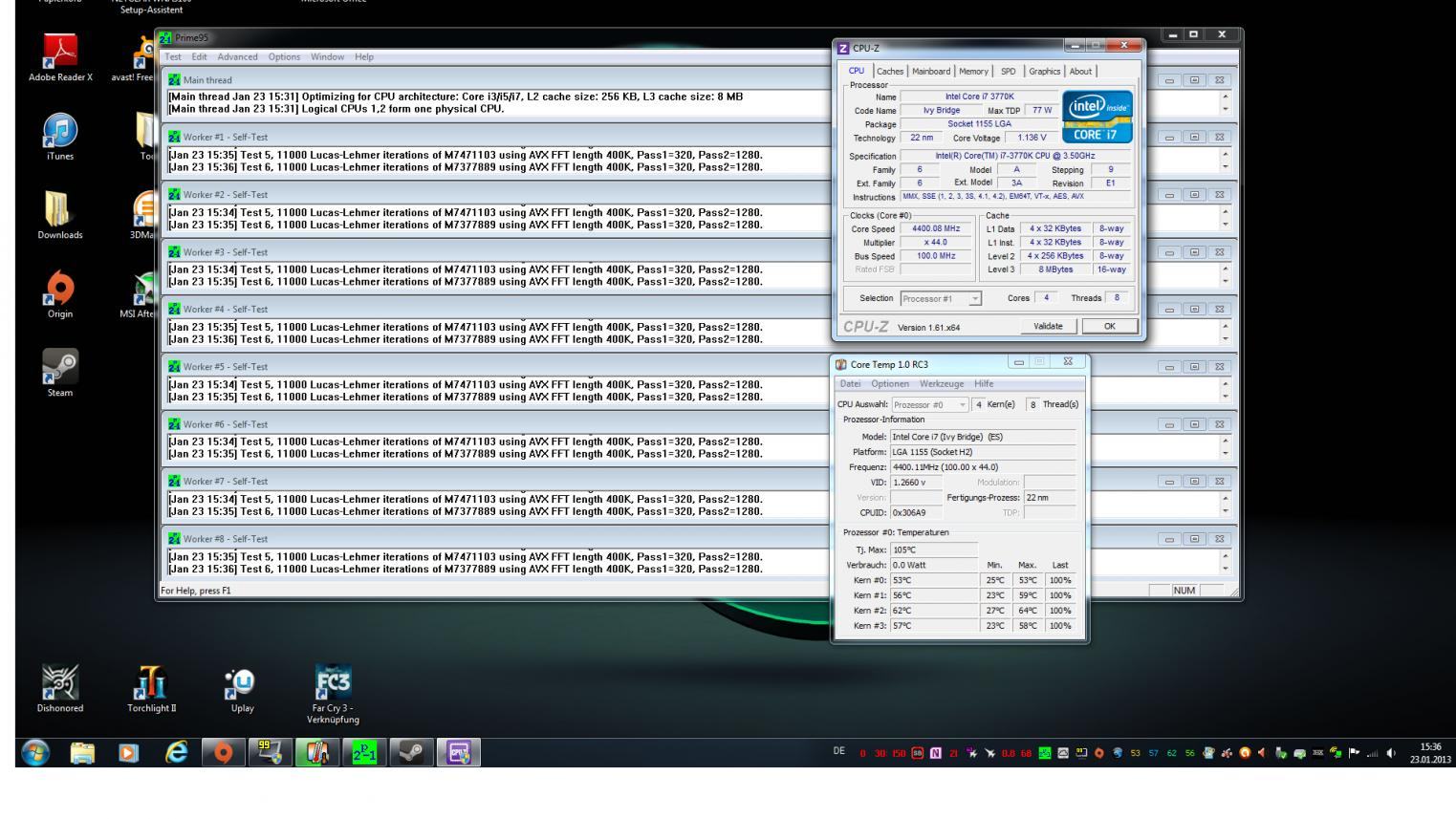

Läuft Deine CPU @4400 nicht mit weniger VCore? Sind alle Nebenspannungen auf die Intel Vorgaben gefixed?
alle angaben soweit wie im board bios vorgegeben gefixed
- CPU Vcore Normal
- Dynamic Vcore -0.100V (damit angefangen, geht bei 40er Mutli)
- CPU VTT 1.0500
- CPU PLL 1.8000
- IMC 0.92500
- DRAM Voltage 1.5000
- LLC Standard (und damit hoffentlich off)
wenn ich 44er Mutli einstelle muss ich mit der Dvcore so weit hoch, dass es überhaupt bootet und dann wenigstens paar minuten 960K überlebt
Das wäre dann wirklich ne Krücke. Ich kenne mich mit Luftkühlern leider überhaupt nicht aus und kann Dir nicht sagen, ob die Temps bei dieser (hohen) VCore adäquat sind.
ich war schon auf 83°C oben, aber ich habe gelesen dass mehr als 74°C nicht mehr gesund sind. also kann ich nichts machen und muss mich unter 44er Mutli bewegen oder?
habe mal alles wieder auf stock (auto) im bios gestellt um die VID im stock zustand zu sehen:
35 Multi: VID 1,1609V, Last: 1,092V
39 Multi Turbo: VID 1,3210V, Last: 1.224/ 1.236V
Kann man damit was über die Güte der CPU sagen? Laut der einen Anleitung ist eine hohe VID dafür verantwortlich, dass man eher schlechter hohe OC Werte erreicht aber dafür sollen die Temps besser sein?! Trifft das soweit bei mir zu?
Besser mit fixer Vcore die für den Wunschtakt erforderliche VCore ermitteln.
Ist diese bekannt auf Dvid gehen und so einstellen das die ermittelte VCore unter Prime Volllast anliegt.
