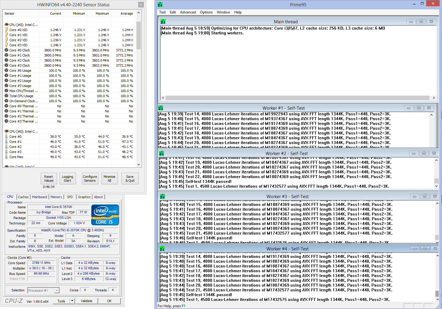

Kleine Frage an die Pros:
Könnt ihr mir verraten wie ihr beim Stresstest herausfindet, ob die CPU Throttelt oder nicht?
Bei meinem 3570k ist es in letzter Zeit irgend etwas seltsam. Früher habe per Prime95 + HWInfo herausgefunden, ob die CPU throttelt oder nicht in dem ich geschaut habe in wie weit der CPU Takt gesunken ist.
Kleines Beispiel:
Lustigerweise geschieht dies, obwohl ich den 3570k auf 3,8Ghz mit -160 mV undervoltet habe immer noch.
Ist doch einfach: Starte CoreTemp, CPU-Z, Prime95.
Dann einen Stress-Test machen und gucken, ob Takt/Spannung/Temperatur sich irgendwann senken. Sollte die Software nicht funktionieren, dann halte ein Voltmeter an die dafür vorgesehen stellen, um die Vcore auszulesen.
HWinfo zeigt doch das Thermal Throttleing an unter den Auslastungen. Auf dem Screen gab es kein Throttleing - steht überall No.
Komisch, der Intel Burn Test soll ja fordernder sein als Prime95 laut einigen Usern.
Komischerweise trat dieses obige "Phänomen" beim Intel Burning Test aber nicht auf. Der Minimum- und Maximumtakt war gleich. Die Minimumauslastung sank zwar bis auf 50% vom 1. Core dies ist aber dem starten einer neuen Testsequenz geschuldet. Beim Burning Test wurde so gesehen die CPU auch wärmer wie ich es beobachten konnte.
Mit dem Standardstresslevel wurden 100 runs gemacht = kein Problem. Die erreichte GRops Leistung blieb allesamt gleich (Zumindest bis zu dem Abschnitt wo ich Chrome gestartet habe).
Mit dem Maximumstresslevel habe ich nur 10 runs gemacht => auch kein Problem.
Sehr merkwürdig warum es gerade beim Prime95 plötzlich so tief taktet. Mit dem "Linx" Stressprogramm gab es dasselbe Phänomen wie bei Prime95
