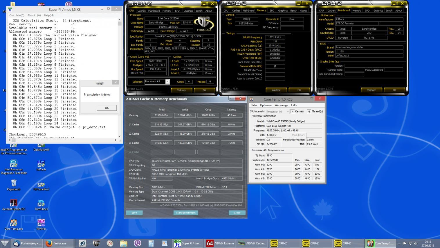

hab hier mal nen Vergleich mit meinem uralten Sandy 2500K auf blos 4,923GHz und 2 X 4GB DDR1333er TeamGroup RAM's, die ich auf 2143MHz gejagt habe....:d
