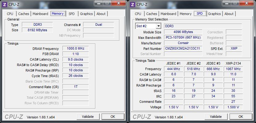

hm hab jetzt nochmals getestet mit wernersen's angaben für prime95. mit speichertakt 1600mhz läuft das ganz gut ohne error,jeweils einfach zum ausloten ein paar minuten geprüft. unter 1866 kommt jedoch sofort ein error, egal an welcher einstellung ich schraube.wenn die 1600 unter (noch relativ hohen) 1.2V für die cpu laufen, dann denke ich nicht das eine vcore erhöhung schon nötig ist oder? bin mit der vtt auch schon ganz runter und hoch bis 1.1 und vccsa auch von 0.925 auf 1.1, hat alles nix geholfen. möglich das der speicher einfach nicht stabi läuft?wobei er ist eigentlich auf der liste der unterstützten riegel. dram habe ich auch mal auf 1.55 erhöht, höher kann aber eigentlich ja auch nicht sein wenn die vorgaben von corsair 1.5 sind.
Die Vcore sollte es nicht sein, trotzdem besser methodisch vorgehen. Ich könnte mir vorstellen, dass der Ram @ 1866MHz (Vollbestückung) mehr Vdimm braucht, bis 1.575 Intelfreigabe.
Den Ram erst mal entspannen um den als Fehlerquelle ausschließen zu können. 1600MHz 9-9-9-27 CR1 @ 1.5V das sollte der 1866MHz Ram ohne Probleme schaffen.

Hab jetzt mal auf 1.575 erhöht und die timings entspannt zum testen. Geht schonmal bisschen länger bis ein error kommt,von daher wirds schon irgendwie möglich werden. Was ist eigentlich der Unterschied zwischen CR1 und 2? War bei mir auf 2.
In Leistung kaum merkliche 1-2%, also unwichtig falls man die Comand Rate auf 2 stellen muss.
TRFC ist auch wichtig, mal auf 180 erhöhen.
Hm nach kurzer Zeit schmiert mir auch hier prime ab. hab die timings mal auf 11-11-11-27 und trfc auf 180 entschärft.spannungen wie eine seite zuvor fixiert und auch mal auf maximal 1.1 erhöht bei vtt. naja werds morgen weiter testen,muss jetzt mal raus:-) lass ich mal während meiner Abwesenheit mit speichertakt 1600 laufen. command rate lass ich also lieber mal auf 2 und kann dann jenachdem wenns stabil läuft auf 1?
