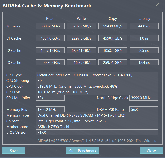

.... Also meiner hat bei 5,2 allcore unter P95 small nonavx volllast eine VID von 1,39x . Komme ich da nur in die Nähe (1,392 VC) gibt´s unter P95 einen BSOD clock watchdog timeout . Bei 1,408-1,424 Vcore geht´s dann. Das ist über der VID, gefällt mir nicht , werde demnächst wohl auf 5,1 gehen.....
Moin,
das langt mir so erstmal...
mit cache auf 4.1 würde die Latency noch a bisserl runter gehen, dann würde das Ganze aber instabil mit 5,2 allcore ohne vcore erhöhung bei P95 small nonavx gibt´s dann entweder einen bsod "machine check exception" oder "clock watchdog timeout" . Der Chip ist imho am Ende mit 5,2 allcore ohne mehr vcore..... Gehe ich mit VCCSA runter ist schonmal meine USB Maus in Win verschwunden. Gehe ich mit vccio Mem runter gibt´s bei sonst selben settings ab ~50% HCI Memtestpro Fehler.....Gehe ich mit SA/ Io mem über 1,4 gibt es in P95 auch einen "Clock watchdog timeout" BSOD.

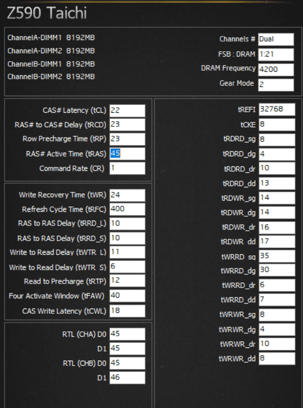

Habe mal ein paar Versuche mit 4200 G2 gemacht...
zuerst mit ~1,47 VDimm = Fehler HCI Memtest nach ~30%.Timings so gelassen und VDIMM auf 1,5 dann wenigstens schonmal 100% HCI Memtest pro , selbstabbruch.
Timings hängen noch schief glaube ich, zudem bin ich auf 5,1 allcore runter, cache 4,1.....

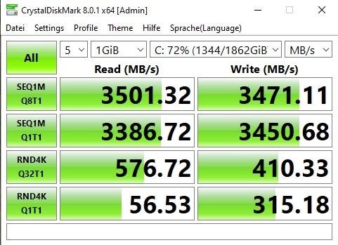

Also eigtl. ist PCIE4.0 nur in der max. Bandbreite schneller und eher die kleineren Dateien sind beim Arbeiten entscheidener, da haben natürlich die neusten m.2 Vorteile ohne Frage
und sind def. schneller als meine verbauten, ob man das auch echt noch feststellen kann keine Ahnung.
Also hier lieg ich, die 3,5Gb/s kommen eh nur bei großen Dateien zum tragen, also eher selten.
Aber ich kann mir schon vorstellen das man z.b. ne Intel p5800x merken würde.In den 4k hab ich im re run etwas über 70mb/s.
Über 100mb/s wären da natürlich schön.
P.s.
Dafür haben damals die 2x1tb 970Evo's im Angebot zusammen aber auch nur 165,- incl. gekostet^^

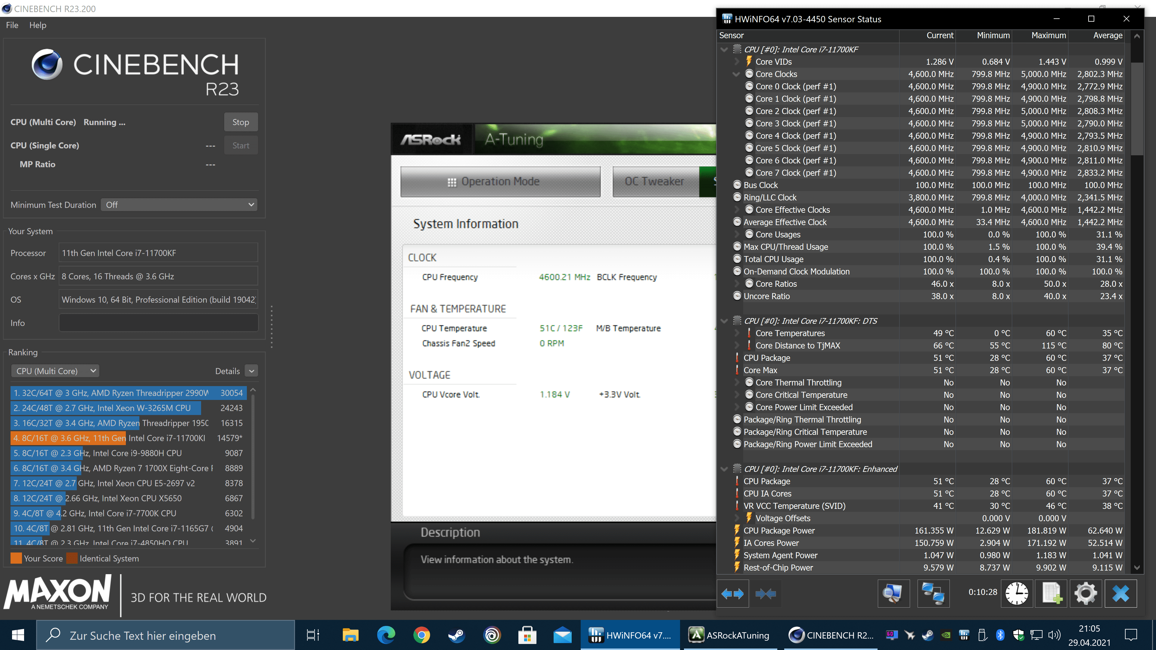

Kann es sein das bisher kein Tool die Spannungen richtig auslesen kann? HWinfo und CPUz zeigen mir nahezu das selbe an, irgendwie immer gefühlt zu hoch, teils sehr viel. Im A-Tuner habe ich ein Spannung Offset von -100 eingestellt, was dieses Programm auch richtig anzeigt. HWinfo zeigt tendenziell aber sogar minimal höhere Last Spannungen an, gibt jedoch eine um etwa 20W geringere Package Power wieder :unsure:
Spiel nicht mit dem ASRock A-Tuning rum, ich hab mir mit dem Tool meinen 9900k zerschossen, an der Spannung gespielt und auf apply geklickt, und tot war die CPU nur als Tipp..
unterschreib, bitte unterlassen.
