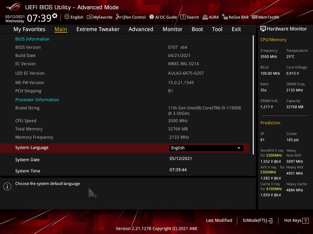

Habe seit ein paar Tagen das Rog Maximus XIII Apex, und heute Früh macht es zicken beim anschalten, an & aus, und das 5 mal, dann fährt der Rechner erst hoch. Was kann das sein
, habe immer noch dieses Problem
Ich würde mal gucken ob das auf Standard Einstellung auch passiert, sieht aus als ob das NT komplett Stromlos war.
NT war nicht Stromlos, RGB sind an, wenn der Rechner runter gefahren wird. Kommt nur vor, wenn der Rechner über mehrere Stunden aus ist.

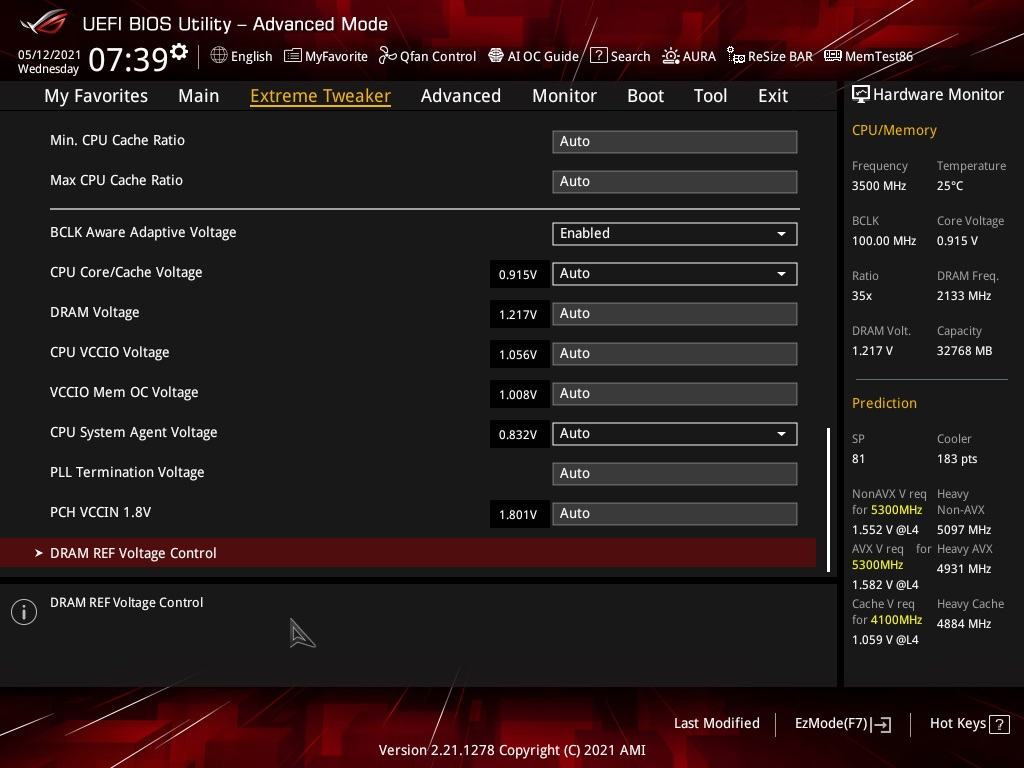

Unter Extreme Tweaker\Digi+VRM ganz unten kannst du Boot Voltages einstellen, diese auf die OC Werte setzen.
Welchen Wert muss ich dort Eintragen?
Welches Bios hast du drauf ? ich hatte solche Zicken auch mit dem Hero & Speicher OC.
Mit einem neueren Bios und den gesetzten Boot Voltages wurde es dann besser.
Wenn der Rechner komplett stromlos war wird das Board ein Retraining der Speicher-Sub-Timings vornehmen.
Was du versuchen kannst wenn die Speicher Settings sicher passen ist MRC Fast Boot enabled.
Wenn du an Speicher Settings spielst musst es halt wieder disablen, weil dann ein retraining erforderlich sein könnte.
Ich habe das Profil von Samsung genommen
Bios habe ich 0707 drauf
Zieh mal den Stecker ausn NT und warte 2min und starte mal dann und guck ob das gleiche passiert, dann weißt du das er quasi in Stromlos geht.
Rechner runter gefahren und Stecker vom NT gezogen, RGB vom Mainboard gingen aus. Nach 2min warten , Stecker wieder rein, Rechner startet ganz normal hoch
..würde da auch erstmal mit standard Einstellungen prüfen. Für mich sieht das so aus als wäre Windows aus dem Ruhemodus nicht richtig "aufgewacht" . Fahre Win 10 komplett herunter -win Fenster-Ein/Aus dann shift gedrückt halten und herunterfahren klicken. Standby/Ruhemodus machen solche Zicken gerne. Wenn der ein paarmal mit komplett heruntergefahrenem Win ordentlich startet , würde ich den beim nächten mal bewußt in den Ruhemodus setzen , stehen lassen und nochmal probieren.....
CPU standby Voltage ?!?!?! DRAM activating voltage ??!!??
Bios auf Standard zurück gesetzt mit CMOS Taste, Rechner hochgefahren, das gleiche Spiel, Shifttaste gedrückt gehalten und heruntergefahren, beim hochfahren, das gleiche Spiel
Also liegt es nicht am WIN Ruhemodus. Und was Phoenix meint, NT spannungslos machen -warten und dann einschalten, klappt immer beim ersten Boot? Welches NT haste denn?
Edith : Wenn das Board mehrfach aus und an geht, hat man ne chance errorcodes am Board abzulesen oder kommts bis dahin gar nicht ?
Edith 2: Du schreibst du hast das Sys. erst ein paar Tage. Die ersten Tage startete es immer einwandfrei ? Wenn ja, was hat sich ev. kurz vor Auftreten des Probs geändert/ereignet?...
Kommt immer beim ersten Einschalten des Rechners, habe das ROG Thor 850, Post Code sieht man nicht, NT spannungslos machen bringt auch nichts, es trat erst auf als ich mein Speicher auf XMP Profil 1 gestellt habe
Bei deinen letzten Screenshots kann ich erkennen das XMP nicht geladen ist, und trotz absoluten default settings spackt er rum..... ???
Habe noch ne Idee, ist aber alles try & error. Starte mal mit dem Knopf vom Board selbst, nicht mit dem vom Gehäuse alternativ auch mal die enstprechende Strippe vom Board abziehen.
Wenn das nichts bringt, würde ich mal möglichst viele Verbraucher wie Festplatten (außer Bootplatte) abziehen. Die Graka rausnehmen ist a bisserl schlecht unter Wasser oder reicht die Schlauchlänge geradeso aus um die 3090 aus dem slot rauszukriegen um das Ding mal mit der Intel UHD Grafik zu starten.
Edith: Auch mal mit einem 16Gb RAM Riegel probieren, ist aber eher Alibi, weil er kommt ja gar nicht zum Post mit RAM Training...... denke wirklich da ist irgendeine Überspannung beim ersten Boot oder sowas...
Habe gerade mal die Speicher getauscht, Riegel 1 in Rambank 2 und 2 in 1, Rechner startet normal, sollte es wieder vorkommen, wenn der Rechner nach mehreren Stunden aus ist, werde ich heute Abend nach der Arbeit deine Vorschläge machen
Bios enthält einen neuen Microcode. (40)
Bin mal gespannt wann sich Asrock erbarmt und ein finales Bios reinschmeißt . Die müssen wahrscheinlich vorher noch zig Agesa für Low-micro-devices aktualisieren.... :fresse:

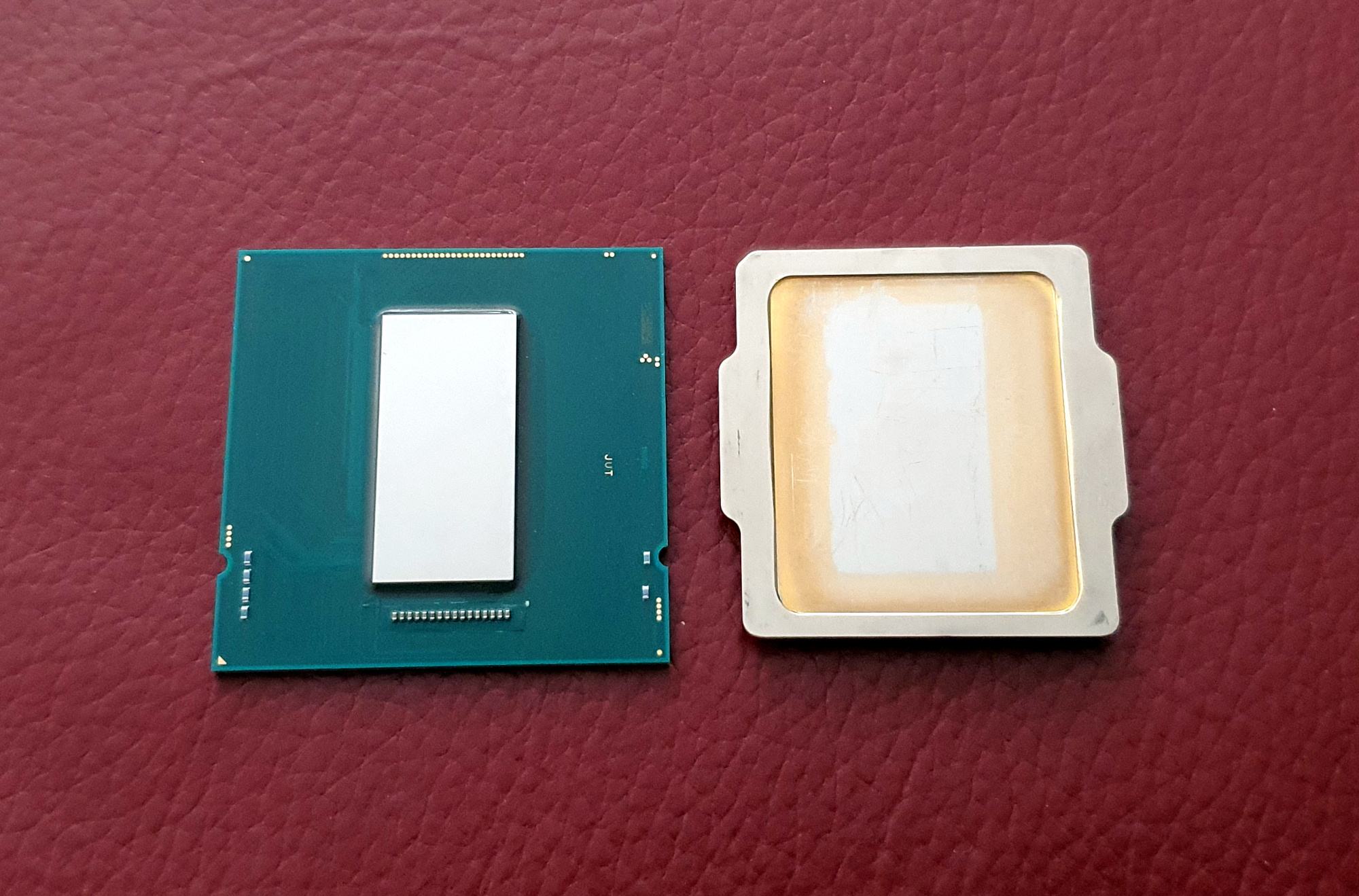

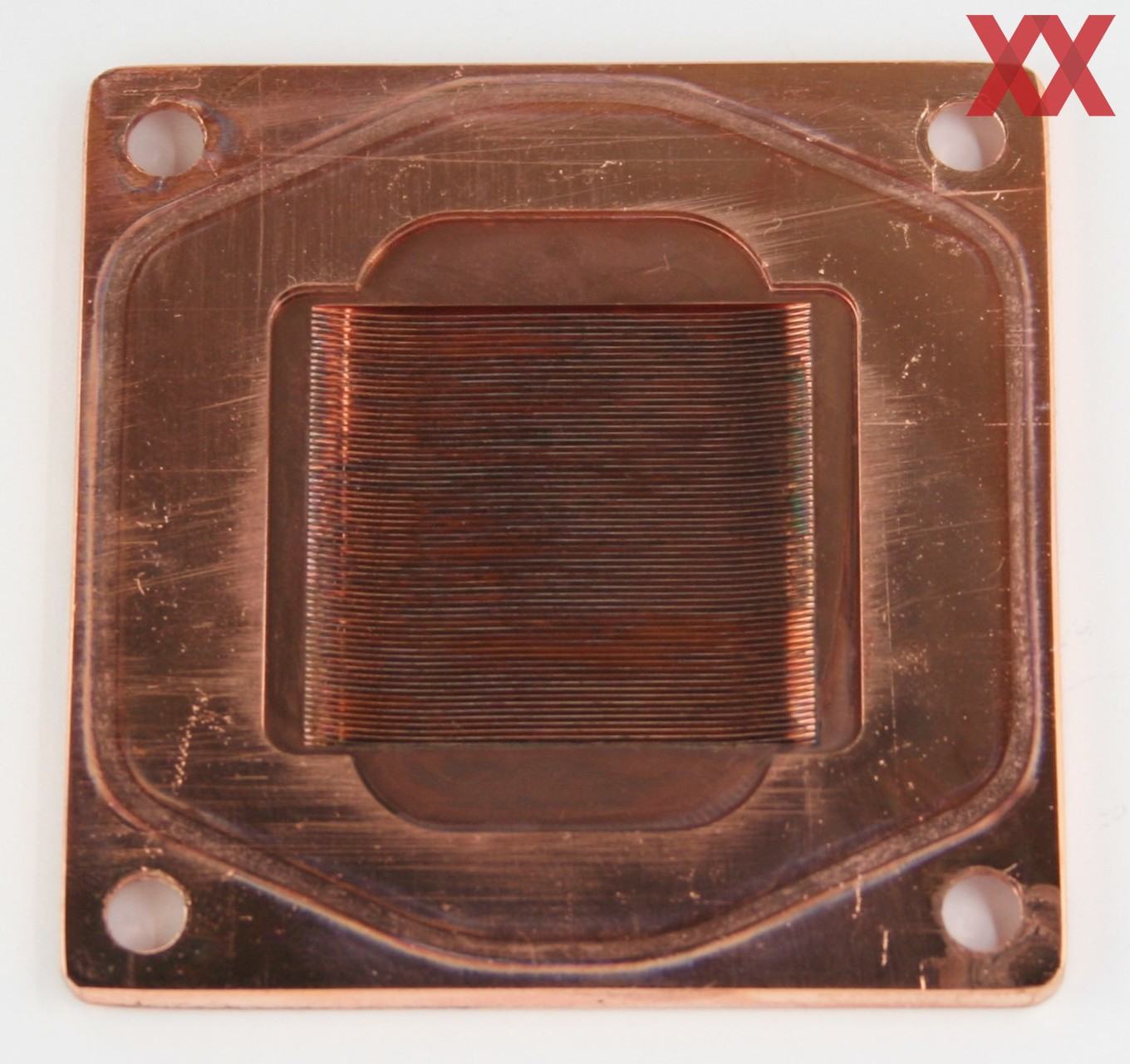

Operation geglückt. Lässt sich wirklich bescheiden köpfen wie es der @der8auer im Video bereits gezeigt hat, bis auf einen dezenten Unterschied: Ich konnte den delid-die mate INBUS Schlüssel benutzen ohne größeren Kraftaufwand, fühlte sich recht weich an. Der IHS wollte auch nach ~15 mal hin her schieben auf dem DIE hocken bleiben und ließ sich erst durch ~170°C dazu überreden abzusatteln. Beim ersten Versuch direct-die waren die Temps im CinebenchR23 mit 5,0GHz Allcore mit MX4 Paste wesentlich schlechter, liegt aber höchstwahrscheinlich auch an meiner ultradünnen PHOBYA UC-2LT Bodenplatte mangels Finnenkupfermaterial. Conductonaut auf dem DIE und MX4 auf dem IHS brachten allerdings ebenso kaum Verbesserungen mit 2°C im ersten Montage Versuch, weit entfernt von den im Video erreichten 10°C Differenz.
...Alle Achtung, saubere Arbeit. Heißt das dein IHS sehr gut gelötet war oder wie darf man das deuten das die Temps nun nicht soooviel besser sind?
Bestätigt mich aber, besser meine Finger vom Köpfen zu lassen :fresse: :wink:
Die müssen erst mal das OC Formula fertig bekommen.
Das Taichi ist doch ein Schnulli Board, da kann man schon mal paar Wochen keine Updates bringen. und alte sub 100€ AM4 Platinen vorziehen. :sneaky:
...... gegen das Z490 ist es erste Sahne. BTW haben die es geschafft mit dem Z590 Taichi ein 8-layer Board rauszuhauen im Gegensatz zu so manchem Asus High - Cost Board mit den mickrigen 6 Layer :fresse2:
Der Fehler wurde gefunden, es waren die Speicher, tausend Dank an Alle die mir geholfen haben, ohne Euch wäre ich wahrscheinlich immer noch am Rätseln :banana:

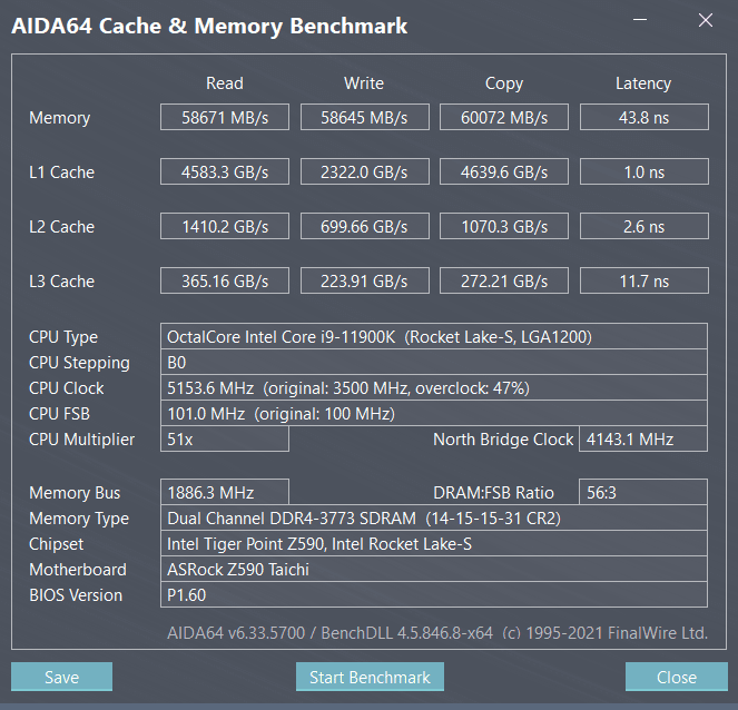

So , mehr geht nicht Gear1.
Mit zärtlichem FSB anheben die 3733 noch ein klein wenig gepuscht. 3866 kann ich gar nicht auswählen . 3800 = kein Boot - habe mir aber auch nicht sonderlich Mühe gegeben mit so Spielereien wie Uncore auf 4.0 statt 4.1 und so Scherze- so langt das Gear 1 Setting.

Mit Bios 0020 kann ich auf dem Apex 13 endlich 3866CL14 mit Gear1 booten.
Das sind fail safe timings, aber benchen geht damit schonmal.
Edit:
CBR23 = 17347 Punkte
Aida = 61738|60618|62885|40,6ns
