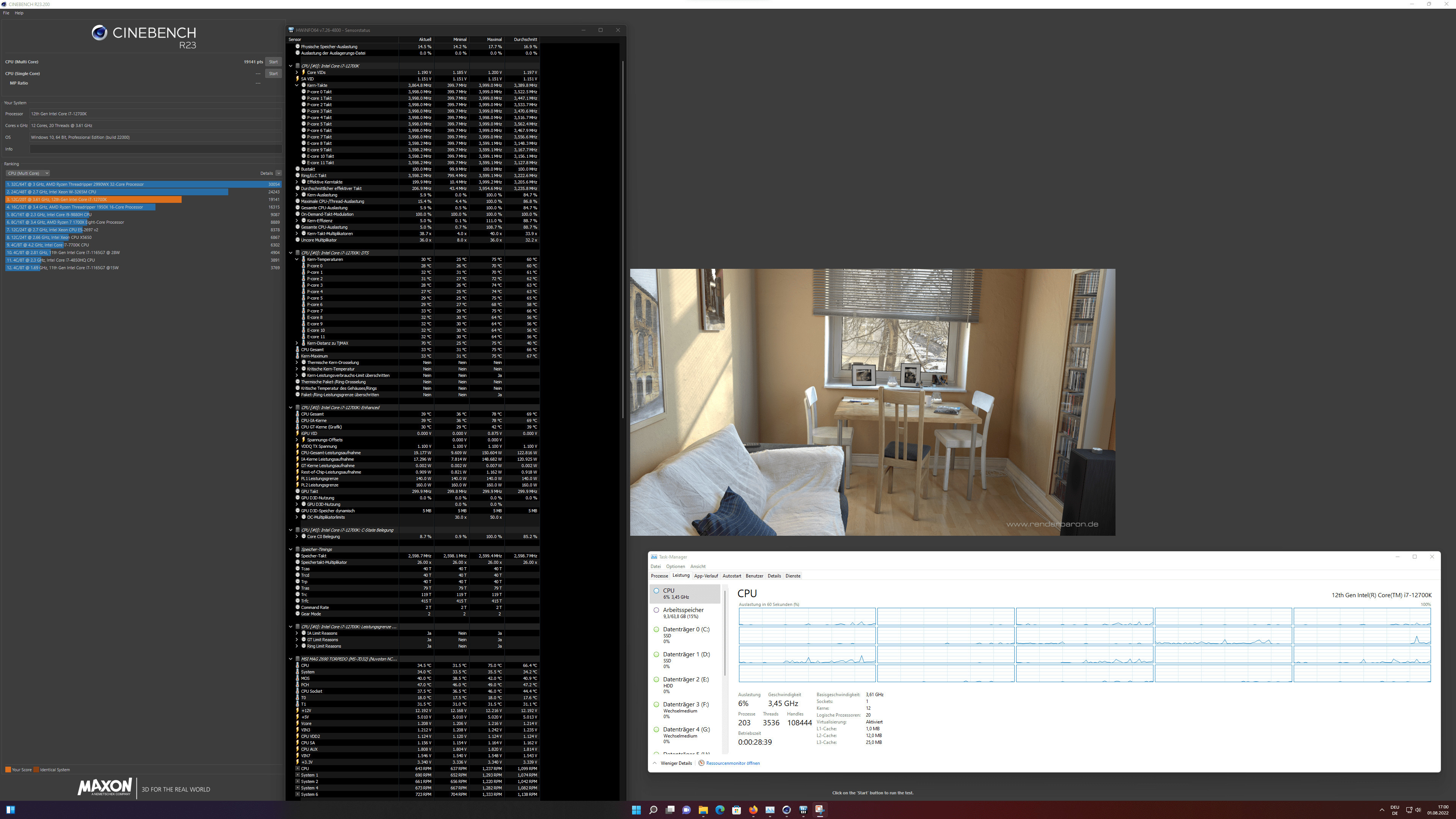

Jetzt kann ich zumindest mal behaupten der i7-12700K schafft Cinebench R23 ohne das es runterschaltet. Aber es zieht immer noch 140W @ 4,0ghz - 1,20v bei den P-Cores und 3,6ghz bei den E-Cores. Mal sehen, 1,10V wird ja auch machbar sein, so zum zähmen. :-)
Die CPU Temperatur muss unter 70°C und die Spannung bei 1,10V für 4,0ghz. Damit ich da unten mal was stabiles finde.
Wie die CPU an sich funktioniert ist mir noch immer bisschen ein Rätsel, da ja der i7-3930K bisschen einfacher war. Da haben die Kerne nicht einzeln getaktet.

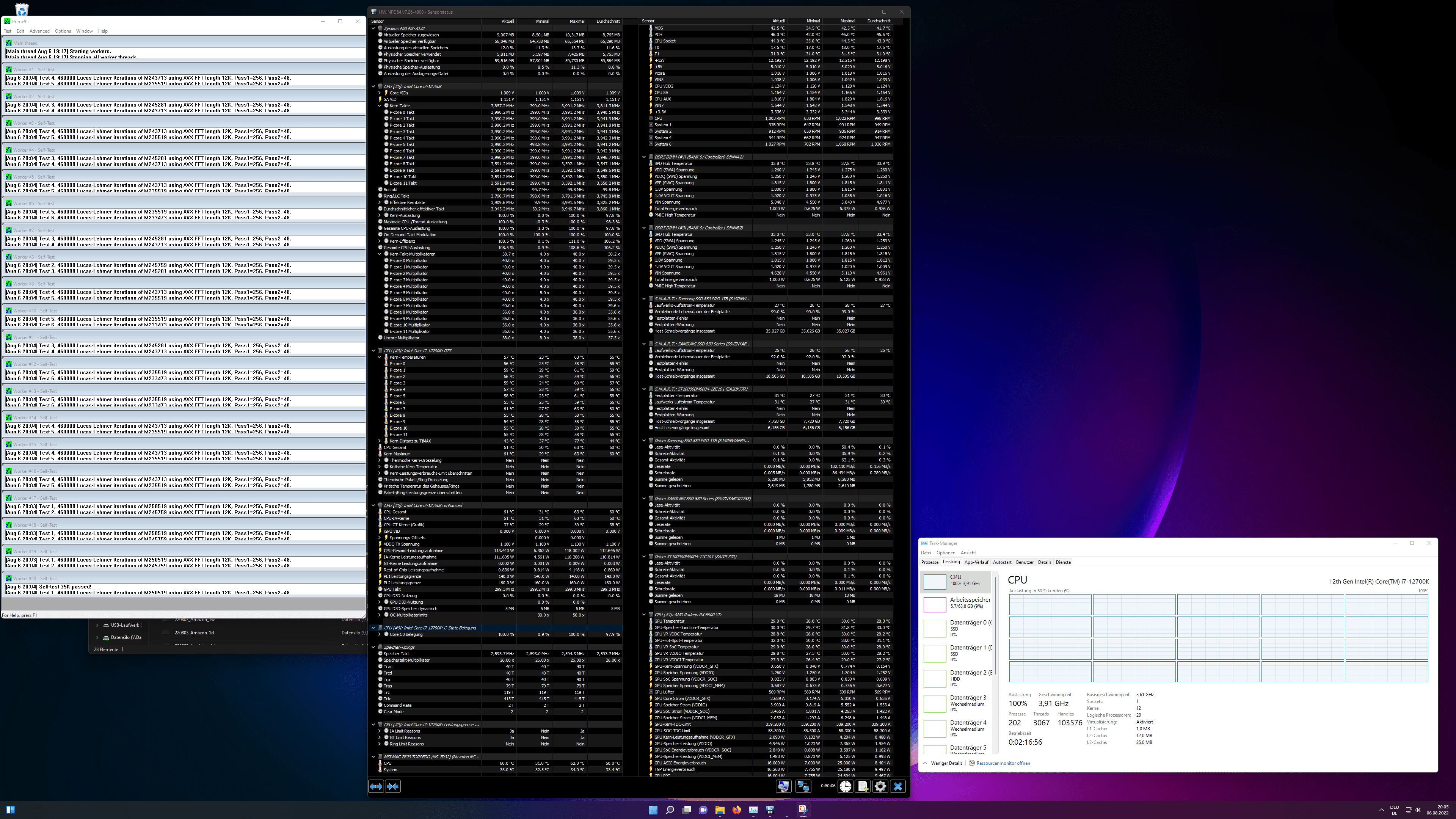

Das i7-12700K läuft ja doch auch mit 1,00V @ 4,0Ghz mit 119W 50 Minuten durch Prime95 27.9 @ und 3,6Ghz E-Core. Was bekommen die E-Cores so an Spannung, das muss ich nicht nachschauen.
Und die von Intel gaben dem 1,39V @ 5,0Ghz bei 1 Kern (wobei ich nicht weis wieso MSI beim Z690 Torpedo da den Multi auf +1 Offset stellte... 1,39V ist für mich zu viel, die liefen da nur 2 Sekunden ehe ich auf stop drücke, wo ich die 83°C sah! Das dürfte zwar noch keine minimalsten Verscheißerscheinungen verursacht haben, dennoch nervig. Nächtes mal stell ich gleich 1,20v ein - aber was weis man schon...
